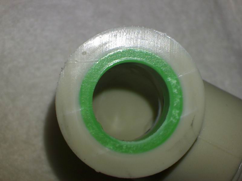

Необходимо к ПП трубе SPK приварить что-нибудь более качественное. Буду особенно рад конкретным примерам и адекватным мыслям. С уважением Дмитрий.

Dimsarub написал : Буду особенно рад конкретным примерам и адекватным мыслям
Какие примеры то и мысли? ПП разных производителей хорошо варится,если конечно не откровенное китайское г... И стоит тоже неплохо. А по примерам вот ссылочка где в конце темы ДОКА проводит тест с ПП http://www.mastercity.ru/vforum/showthread.php?t=33418 Но производители не рекомендуют этого делать. Составчик может быть разный.Лучше ставьте родные трубы.

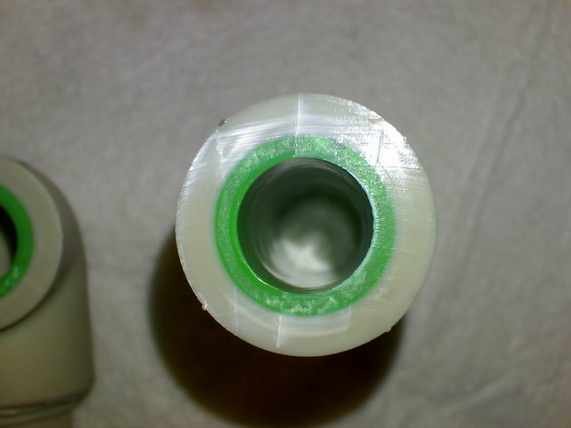

Dimsarub написал : Необходимо к ПП трубе SPK приварить что-нибудь более качественное.
По факту,варится ПП разных производителей нормально,но ни один производитель этого не рекомендует.На фото пара HP/Aquatherm
