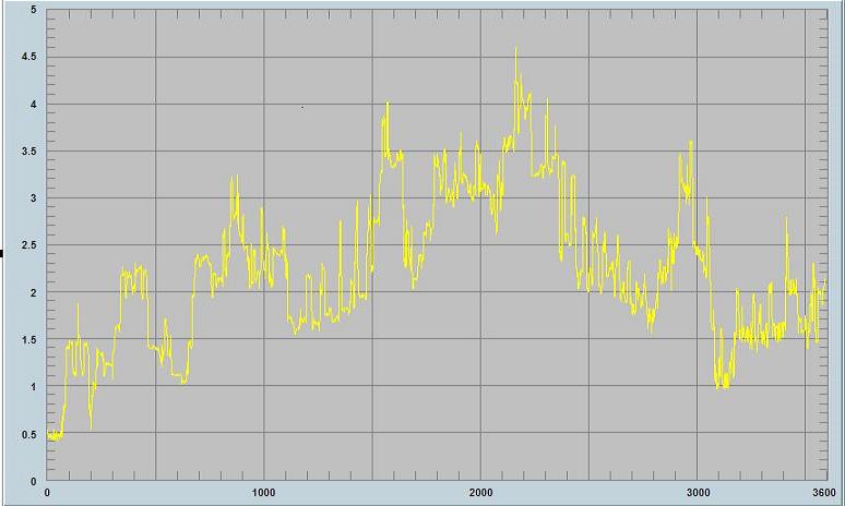

Вот зависимость тока с PE кухонного щитка на ХВС в Амперах от времени в секундах, снято сегодня с 7.30 до 8.30, моих потребителей нет.
Дом П44, четырёхпроводный стояк, разделение PEN на шине лестничного щитка.
ВТБ!

2Arr 1. Не так уж и много, но если соединить, то для коррозии труб вполне хватит
  1. Думаю, что самые ленивые владельцы мощных водогреев только начинают просыпаться в 8-30....
  2. Точно не помню, но кажется самое пиковое время - около 21 часа.

BV написал : Думаю, что самые ленивые владельцы мощных водогреев только начинают просыпаться в 8-30....
Нет, ток мониторился с 4.00 до 11.00 ежесекундно 7 массивами по 3600 отсчётов. Я привёл массив с максимальными значениями.

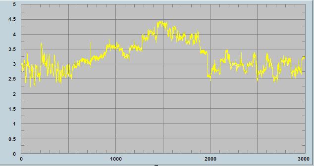

BV написал : самое пиковое время - около 21 часа
В 20.00 опять запущу программу, посмотрим на вечерний максимум.

Arr написал : посмотрим на вечерний максимум
.... возможно он и не будет отличаться от утреннего.

Вечерний максимум пришелся на участок 21.10 - 22.00, (сорри за потерянные 600 точек в начале массива, забыл отключть автовыбор предела в мультиметре).

kma_tomsk написал : внутренее сопротивление прибора?
В посте #20 было сказано:
Arr написал : Измерено SANWA PC500 на пределе 10А, (0.03V/A)
А в посте #28 правильно отмечено, что
BV написал : ТОК интереснее (и правильнее, тк не знаем сопротивления петли PEN-ХВС)
Корректно измерить сопротивление петли PEN-ХВС обычным омметром невозможно без обесточивания всего стояка, а оценка методом параллельного подключения образцового сопротивления не даст разумной точности при столь малых сопротивлениях.
