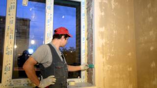

onfair, глухих окон нету, все со створкой. В монтаже не предусматривается стартового профиля - панель будет заводиться за раму.

state написал : панель будет заводиться за раму.
:confused: ставь на клопы . Окно на фото глухое.:o

onfair написал : Окно на фото глухое.
Створка на правой части окна.
onfair написал : ставь на клопы
Клопы не катят, увы. По эстетическим соображениям.

state написал : Клопы не катят, увы. По эстетическим соображениям.
Обоснуй. Чуть попозже, ты к этому всё равно придёшь.:)

Ну что тут обосновывать? Две простых ровных плоскости (панели и рамы окна), с залитым жидким пластиком узлом примыкания, из-за чего рама и откос смотрятся единым целым, гораздо симпатичнее и уместнее, чем городушки из профилей. Чем проще конструкция, тем изящнее.

state написал : с залитым жидким пластиком узлом примыкания, из-за чего рама и откос смотрятся единым целым
на клопах так и будет. от монтажа под раму не отличишь. Единственное, сендвич надо нарезать очень ровно. Когда нет такой возможности ставят со стартом.

Зачем ровно, край ведь за раму окна уйдет. Как тут примерно (хотя четверть можно и не выбирать):
Монтаж откосов без ПВХ уголков (полная версия)
Зы: он без уголка правда на углу делает, но я закрою углом.

state написал : Зачем ровно
Если на клопы. А по другому у тебя не будет пенного шва толком, и разворота откоса. И уголки какие будешь ставить?? В видео распорки интересные, у них что, уровни всех размеров с собой??
