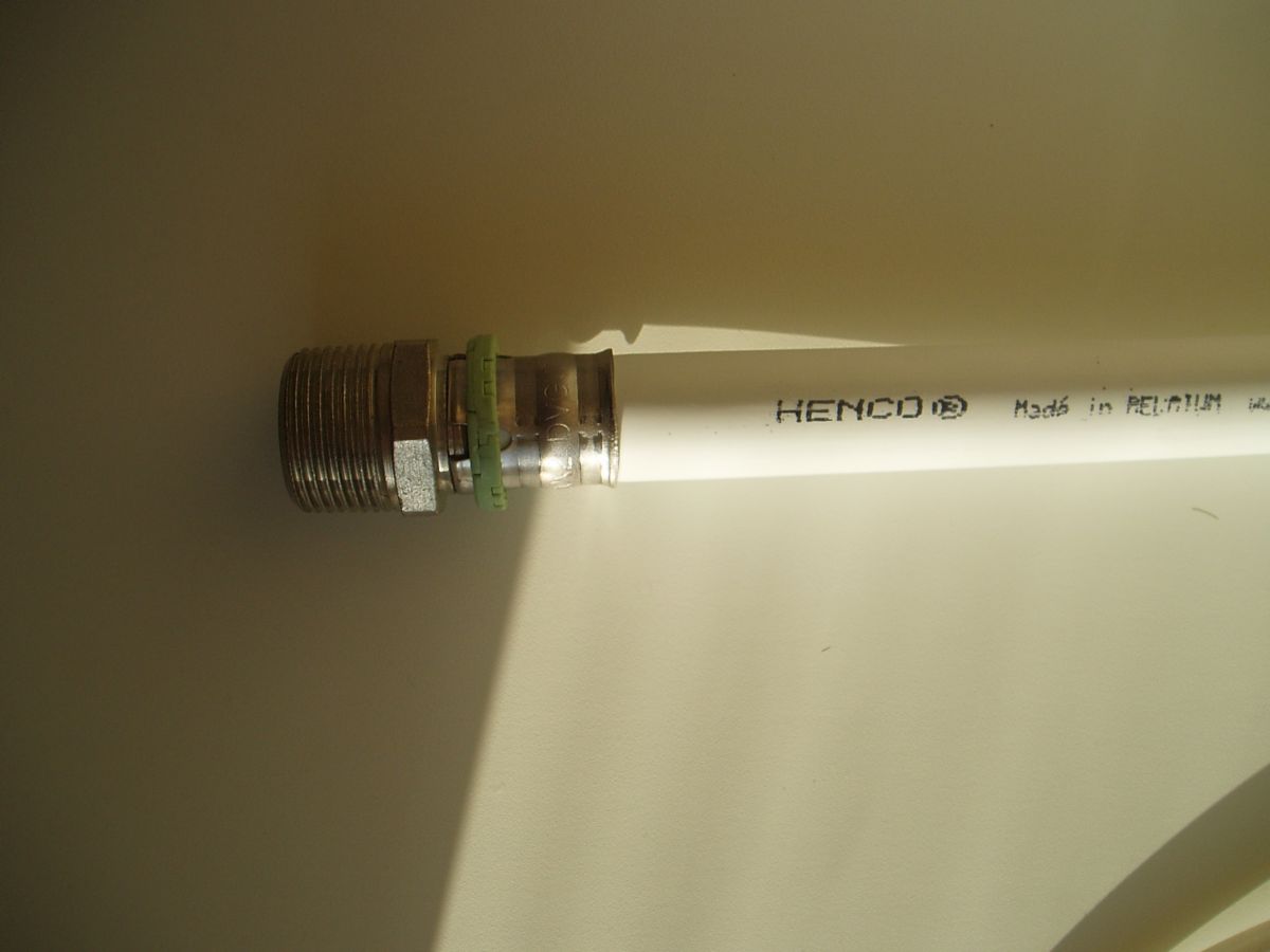

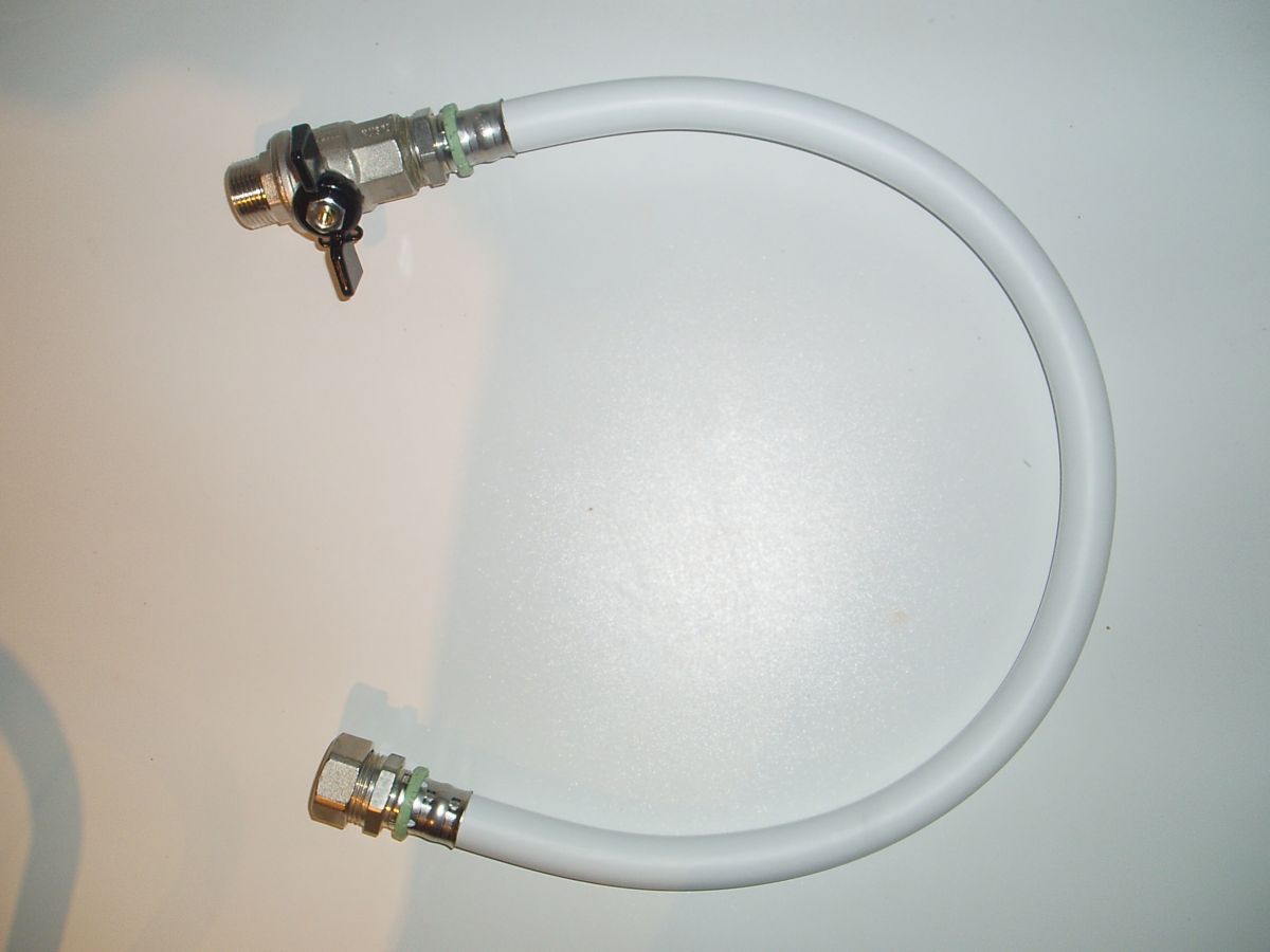

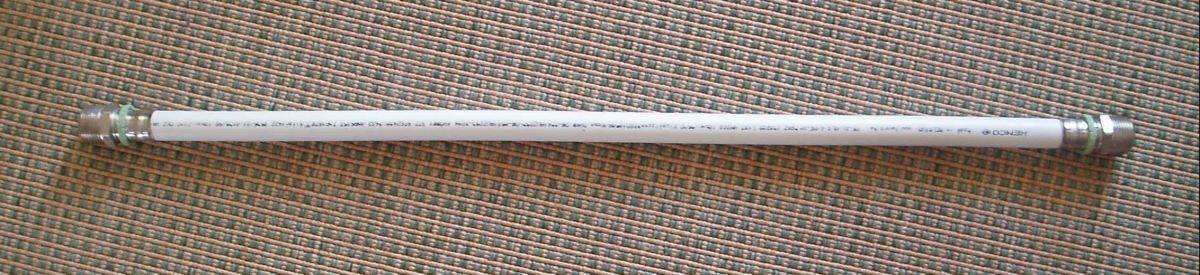

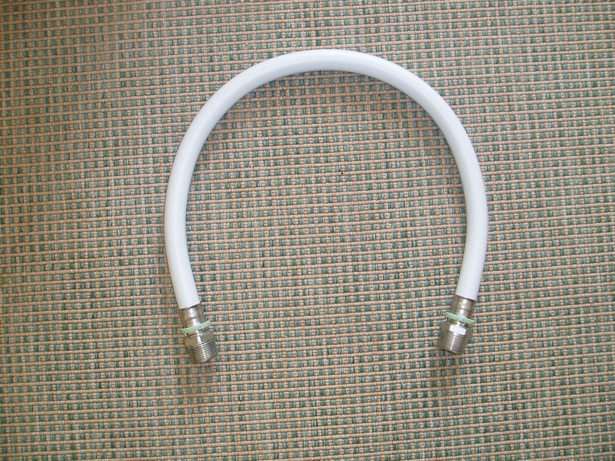

Процесс пошел - Труба Хенко 20, фитенги Комап резинки снял, боле крутых девайсов у нас нет. Замораживать не буду просто нечем. Продержу неделю под давлением 60 бар. Фото выложу. Есть ли предложения пишите.

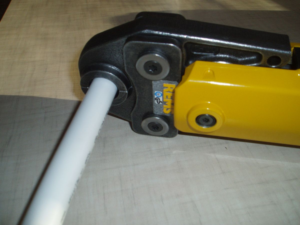

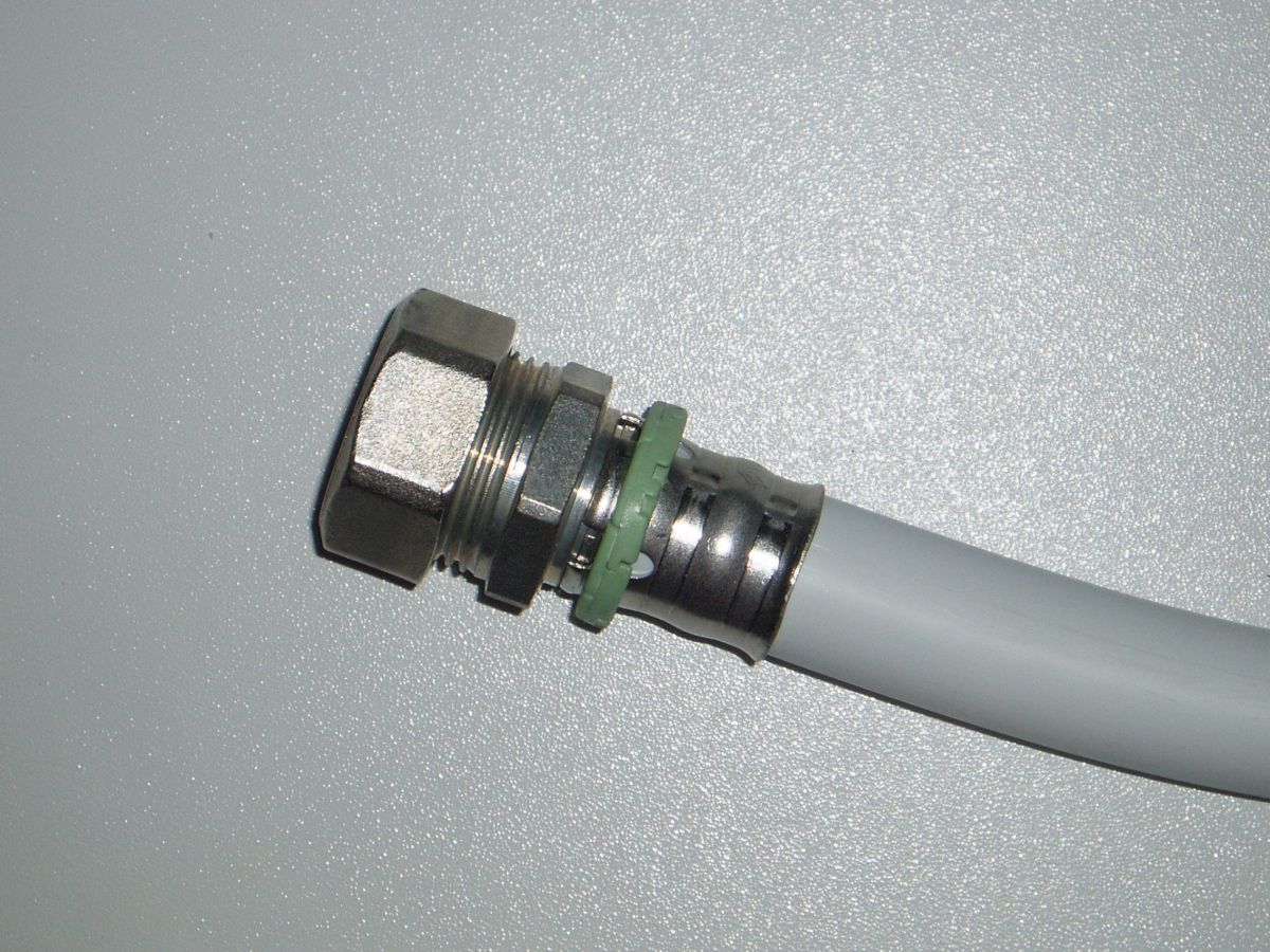

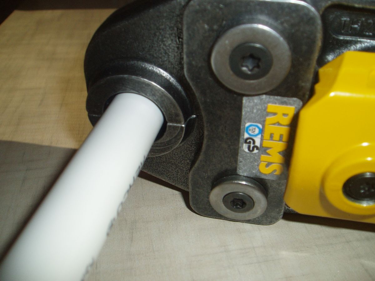

дядя прав- мы испытываем не систему а материалы- испытания должны вестись по ГОСТ Р 52134-2003 2дядя если не в лом -сфоткай клещи на опрессованном фитинге-чтобы было видно- сомкнулись губки или нет

Байпасс написал : если не в лом -сфоткай клещи на опрессованном фитинге-чтобы было видно- сомкнулись губки или нет
я же вроде сфоткал посмотри просто фитинг оказался на другой стороне. А сейчас мне нечего пресовать:)

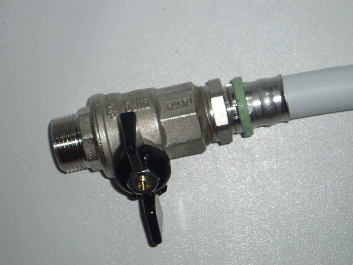

18.10.2008 в 18:23:01
ну вот сегодня собрал - кран Бугатти затянут через лен унипаком. Заглушка GF затянута через паранитовую прокладку.

18.10.2008 в 19:24:32
Дядя написал : кран Бугатти затянут через лен унипаком. Заглушка GF затянута через паранитовую прокладку.
Вот меня больше беспокоит герметичность льна и паронита;)
18.10.2008 в 19:57:00
ДОКА написал : Вот меня больше беспокоит герметичность льна и паронита
ваши предложения !!! В обще планирую каждый день проверять давление и если что подгонять
