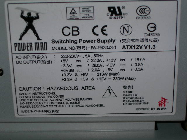

Регистрация: 13.03.2006
Сообщений: 28328
15.06.2007 в 02:00:12
арт написал : К примеру я, мне такой варинт интересен, но сейчас просто не доэтого, потом, не наю когда. Прошлой осенью я какраз интересовался БП , Хотел нарастить, заменить свой 300 ватный Чифтек.
Штатно INWIN IW-Q2000 комплектуется БП 430 Вт (См.фото)
