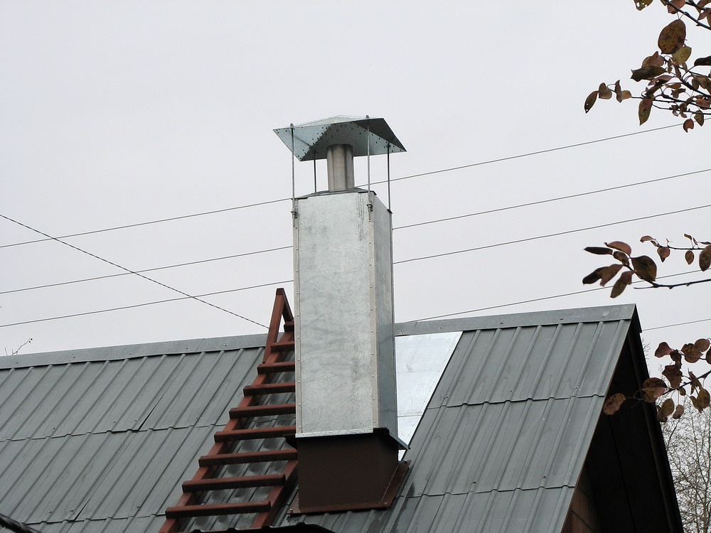

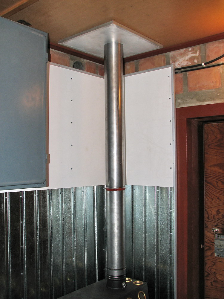

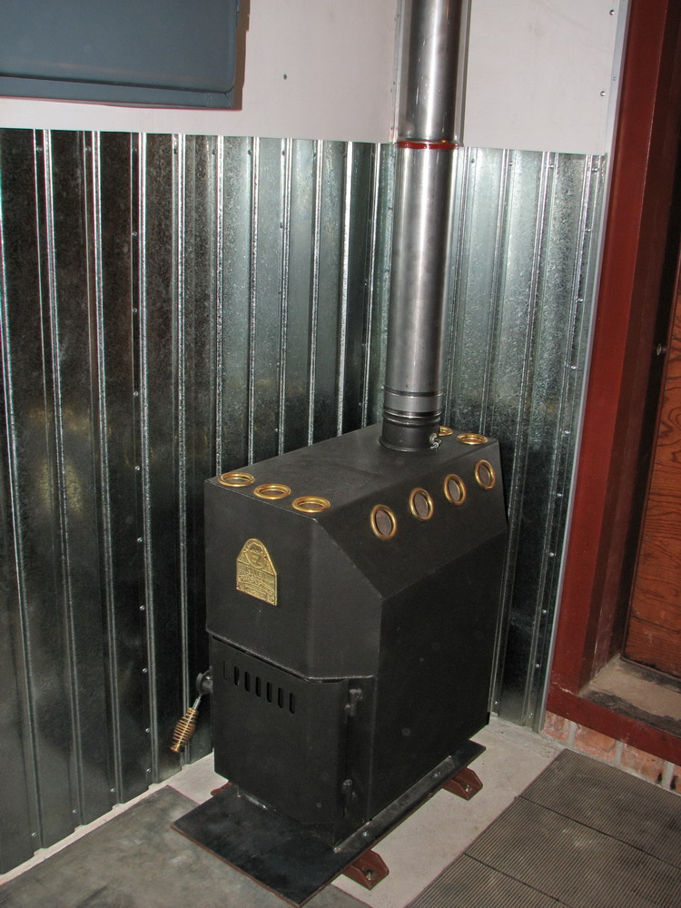

Поделюсь своим опытом эксплуатации инженера. Ранее я уже писал, что печь становится близко к стене. Теплозащиту выполнил из СМЛ (стекломагниевый лист) на оцинкованных профилях, зазор ничем не заполнял. Сверху на СМЛ отражающий оцинкованный профлист (фото 1). Зазор между печкой и профлистом составил 70-75мм. Сразу скажу, профлист не греется, совсем. Можно руку обжечь об печь (что я и сделал, щупая оцинковку :) ) , но профлист остается холодным. Печь установил на 12мм стальной лист на четырех болтах (для этого просверлил отверстия в основании печи), к листу приварил лапки и прикрутил всю конструкцию к бетонному полу анкерными болтами. Стальной лист сделал такого размера, что бы можно было по нему выкатывать печь из-под трубы для чистки последней. Соответственно, трубу соединил с шибером встык, сверху одел небольшой отрезок той же трубы и затянул двумя хомутами, предварительно соединение загерметизировал жаростойким герметиком. Так же герметиком обработал соединение труб и шибера с печкой (на фото шибер еще не обработан, это было сделано после первого прожига печи). Разделку потолка выполнил из стальных листов и уголка, в разделке же одноконтурная труба соединяется с сендвичем (сендвич стоит на нижнем листе), промежуток между листами заполнен керамзитом . Разделка на потолке закрыта декоративным дюралевым листом и уголком (фото 2). На чердаке сделал рамку из 50мм уголка и закрепил к нему нижний 5мм лист четырьмя 10мм шпильками. Сверху закрыл образовавшийся ящик разрезанным пополам (для удобства монтажа уже установленной трубы-сендвича) 3мм стальным листом. Трубы собрал, как и рекомендовано, по воде. На крыше для того, что бы не попадала вода в сендвичи и для устойчивости на трубы одел рубашку из оцинкованного листа. Из-за отсутствия наличия гибочного приспособления, рубашку собрал на алюминиевых уголках и заклепках. Основание рубашки сварил из стального листа, которое прикрутил через профлист к стальным 63мм уголкам на чердаке (фото 3). Сделал зотник на трубу, но после первой же протопки его снял- течет на крышу какая-то агрессивная гадость, успела разъесть окисел на цинке, причем стекала с крыши ручьями. Уж лучше пусть в межсезонье в трубу попадает дождь, на лето зонтик поставлю обратно. Теперь непосредственно о топке печи. У моей печи зольник прилегает ровно, но посредине есть небольшая щель. При закрытии зольника печь переходит в тлеющий режим, мощность регулирую шибером. В печи образуется что-то вроде гудрона, на шибер установил пружину, но это и не понадобилось, после нескольких протопок шибер стал туго закрываться из-за этих самых отложений. Тления хватает на 5-10 часов, в зависимомти от дров. Мощности для кирпичного гаража, не утепленного, 5х6м хватает для поддержания оптимальной темпертуры (стараюсь держать чуть ниже нуля) на одной закладке раз в сутки (пока морозы были днем 20, ночью до 30).

Дмитрий Т, отлично все расписано - распечатал себе "инструкцию" :) А вот об этом: "Сделал зотник на трубу, но после первой же протопки его снял- течет на крышу какая-то агрессивная гадость, успела разъесть окисел на цинке, причем стекала с крыши ручьями. " Нельзя ли подробнее? Что так и течет? Или нашли способ справиться? На Ваших фотографиях труба и крыша прекрасно выглядят!

24.11.2008 в 09:27:33
Лесной написал : Что так и течет? Или нашли способ справиться?
Да, течет ручьями. В ветке был совет сделать под зонтиком обратный конус, что бы этот конденсат стекал обратно в трубу, но что-то мне не захотелось этого, пусть лучше улетает в атмосферу :), а в трубу в межсезонье чистая дождевая водичка. Кроме этого конденсата на трубе появились смолистые отложения, как в движке авто. Кто топит березовыми дровами, у того крыша в районе трубы в дегте. Оно Вам надо?:) Так что, мой Вам совет: делайте трубу без зонтика, а на лето закрывайте ее, например, подходящей банкой. У меня из рубашки выходит кусок (40 см) одноконтурной трубы, рубашка наверху имеет скат, щель между верхом рубашки и одноконтурной трубой заделана жаростойким герметиком, так что снятие зонтика на герметичность рубашки не повлияла. Вам советую сделать так же.:yu
Лесной написал : На Ваших фотографиях труба и крыша прекрасно выглядят!
Пасиб.:o

24.11.2008 в 15:33:57
Дмитрий Т., спасибо за разъяснение.Скорее всего так и сделаю. Тем более, что собираюсь использовать печь только зимой и только в холода. Ляжет гадость на снег и свалится весной... Один вопрос: без зонтика из печи в помещение выхлопы дыма при порывах ветра не бьют?
Дмитрий Т
Дмитрий Т
Братск
Сообщений: 12238
24.11.2008 в 17:28:18
Лесной написал : Один вопрос: без зонтика из печи в помещение выхлопы дыма при порывах ветра не бьют?
Нет. Вот только если при тлении/горении печи открыть дверцу, то дым начинает валить в помещение. Поэтому я сразу забиваю печь под завязку.
Лесной написал : Скорее всего так и сделаю. Тем более, что собираюсь использовать печь только зимой и только в холода. Ляжет гадость на снег и свалится весной..
Без зонтика ничего на крышу не попадает.
