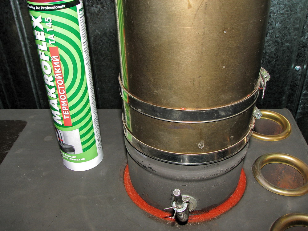

Машинист написал : Какой у Вас диаметр трубы ?
120 мм.
Машинист написал : Деревяшка над бутылкой
Понятно. Если так сделать, то придется выкатывать печь из-под трубы, а планировал я ее выкатывать не каждый год. При таком соединении, труба над шибером на полметра останется нечищеной, а там как раз самые толстые отложения, это хорошо заметно при растопке печи, труба в полметре от шибера нагревается быстрее, чем около шибера. Но все равно спасибо за совет, попробую деревяшкой с прикрученой к ней стальной толстой пластиной для веса.

Дмитрий Т написал : Если так сделать, то придется выкатывать печь из-под трубы
Карман для золы не сдеали ? Неудобно будет.
Дмитрий Т написал : 120
Меньше чем в 4 кирпича ! Когда строили свою трубу, была мысль сделать канал 38*25, как на камине. Хорошо что не сделал.

Привезли печь....ну и огромная..... диаметр трубы 200 мм. Стенка трубы выглядит фольгой! Конечно тут обязательно надо делать сэндвич.
Отжигать придется только на улице. Часов 2-х хватит интересно? И калить докрасна? не прожгу сразу же?

**** С зонтиком надо подумать... не хочется никаких потеков! можно задать еще вопросы?
отжог, в смысле печь :) ... обязательно это на улице надо делать! Какой же дым с нее - жуть. Просто непрерывной волной вверх. Топил час-полтора на полной тяге. Цвет приобретает, действительно, матовость и немножко кофейный оттенок. Печь стояла на деревянном поддоне и тот в конце концов затлел. Труба докрасна не разогрелась, но бронзовой стала.
Что меня смутило:заслонка шибера изначально туго ходила, а после протопки уж еле сдвинул. А рычаг тоненькой. Что будет после медленного дымного горения? Ручку оборву? .... это я умею... Как бы заслонку немного подшлифовать? У Вас как? легко ходит рычаг заслонки?
И еще капитальный вопрос на который не нахожу ответа: в инструкции пишут - собирайте трубы дымохода по воде. А сами шибер делают размером на дым! Где логика? Читал, что Вы сделали переходное кольцо, логичный выход. Но почему изготовитель сразу не делает шибер на воду?!
А что если собрать на дым, а против потеков прогерметизировать? Все равно будет течь? Но ведь на шибере стык на дым, у Вас ,вероятно, не протекает?
Что скажете?

Лесной написал : Цвет приобретает, действительно, матовость и немножко кофейный оттенок.
У меня печь после отжига стала светло-серой из темно-серой, кроме дверцы.
Лесной написал : А что если собрать на дым, а против потеков прогерметизировать? Все равно будет течь? Но ведь на шибере стык на дым, у Вас ,вероятно, не протекает?
У меня не протекает. Совсем. Видимо Вы плохо читали мое описание соединения трубы с шибером. Во-первых, если Вы оденете трубу на шибер, то потом будет проблематично выдвинуть печь из-под трубы для чистки последней, печь надо опускать вниз, а весит она немало, тем более Ваша. При сборке по воде, диаметр шибера и трубы одинаковые, остается только соеденить их встык. Для этого я исользовал кусок той же трубы, из которой надо болгаркой вырезать шов. Получившееся бандажное кольцо нужно одеть на трубу. Затем подкатить печь, отцентровать и закрепить ее, промазать стык жаростойким герметиком (например, как на фото) и одеть кольцо на стык. Затем, кольцо стянуть с двух сорон хомутами. Дополнительно промазать зазор в кольце на против стыка. Просто и эффективно, и дает возможность выкатывать печь из-под трубы без ее опускания.

Лесной написал : не хочется никаких потеков!
Не ставте зонтик. Впрочем, как хотите, потом все равно снимите.
Дмитрий Т написал : При сборке по воде, диаметр шибера и трубы одинаковые
Возможно, ее придется обрезать, ту часть с буртиком. У меня часть трубы 40см та, что с буртиком пошла наверх на выход из рубашки. Нужно смотреть по месту. У меня оставшаяся часть отлично подошла к шиберу, диаметры совпали.

Дмитрий Т написал : У меня не протекает. Совсем. Видимо Вы плохо читали мое описание соединения трубы с шибером
Совершенно верно, не обратил внимания на ключевое слово "встык"! Извините.

Вот только как печку выдвигать, если стык без зазора? Особенно тяжелую? Да потом обратно чтоб совпало миллиметр в миллиметр?
Или зазор все-таки есть?

Лесной написал : Или зазор все-таки есть?
В стыке шибера с трубой зазора нет, он там не нужен. Зазор есть там, где нет герметика, т.е. над потолком и крышей в соединениях труб. Под действием температуры трубы расширяются, при охлаждении появляется зазор. Я этого не учел, верх рубашки с выходящей из нее трубой промазал герметиком еще ДО первой протопки печи. В результате верх трубы выперло на 1-1,5 см и оторвало герметик от рубашки. Пришлось герметик соскабливать и наносить по новой. Советую это учесть. Ну, а что касается зазора между шибером и трубой, то после снятия кольца и очистки от герметика , трубу можно просто приподнять на пару-тройку мм (помним о зазорах в соединениях :) )

Дмитрий Т написал : Под действием температуры трубы расширяются, при охлаждении появляется зазор. Я этого не учел, верх рубашки с выходящей из нее трубой промазал герметиком еще ДО первой протопки печи. В результате верх трубы выперло на 1-1,5 см и оторвало герметик от рубашки. Пришлось герметик соскабливать и наносить по новой. Советую это учесть.
а это и вправду не меньшая проблема. Трубы будут ходить вверх-вниз при нагреве-остывании... в креплении к перекрытиям надо будет делать плавающий узел. Хомут на консоли?
