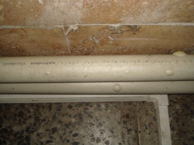

10.07.2007 в 00:27:36
А вот и фото:(трубе 2года),так-что не ПП и МП,а Cu.:nо:

10.07.2007 в 01:12:06
2Water Man Просьба к Вам,тисните эту фотку,только чтобы лучше было видно название трубы,ее производитель и пузырьки с комментарием(это труба отопления,водоснабжения и срок ее службы)в ветку "Осторожно!Брак,левак,косяк..." Может сообща мы и победим бракоделов,или хотя бы уменьшим колличество пострадавших

10.07.2007 в 02:15:15
Tehnik-san написал : только чтобы лучше было видно название трубы
Экопластик какой-то... :( Пользоваться надо только продукцией проверенных производителей, не экономить на этом.

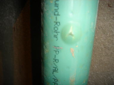

Prok12
Prok12
Сообщений: 6260
10.07.2007 в 08:37:40
Serg написал : Экопластик какой-то...
Похоже, всё гораздо хуже... :nо: Зеленый где на фото - это САМЫЙ дорогой немецкий ПП (или подделка), армированный перфорированой AL фольгой :( Сегодня уточню. У меня похоже именно такие трубы стоят: надписи Rohr и другие очень похожи :confused:
Сообщений: 139987
10.07.2007 в 10:46:15
Water Man написал : А вот и фототрубе 2года),так-что не ПП и МП,а Cu.
Tehnik-san написал : Просьба к Вам,тисните эту фотку,только чтобы лучше было видно название трубы,ее производитель и пузырьки с комментарием(это труба отопления,водоснабжения и срок ее службы)в ветку "Осторожно!Брак,левак,косяк..."
Подобный случай был на форуме - разбирали.... Ответ производителя был - что это результат некоторого нарушения техпроцесса - между слоями при техпроцессе может остаться некоторое количество воды и надувается пузырь - на прочность и другте заоактеристики не влияет.
