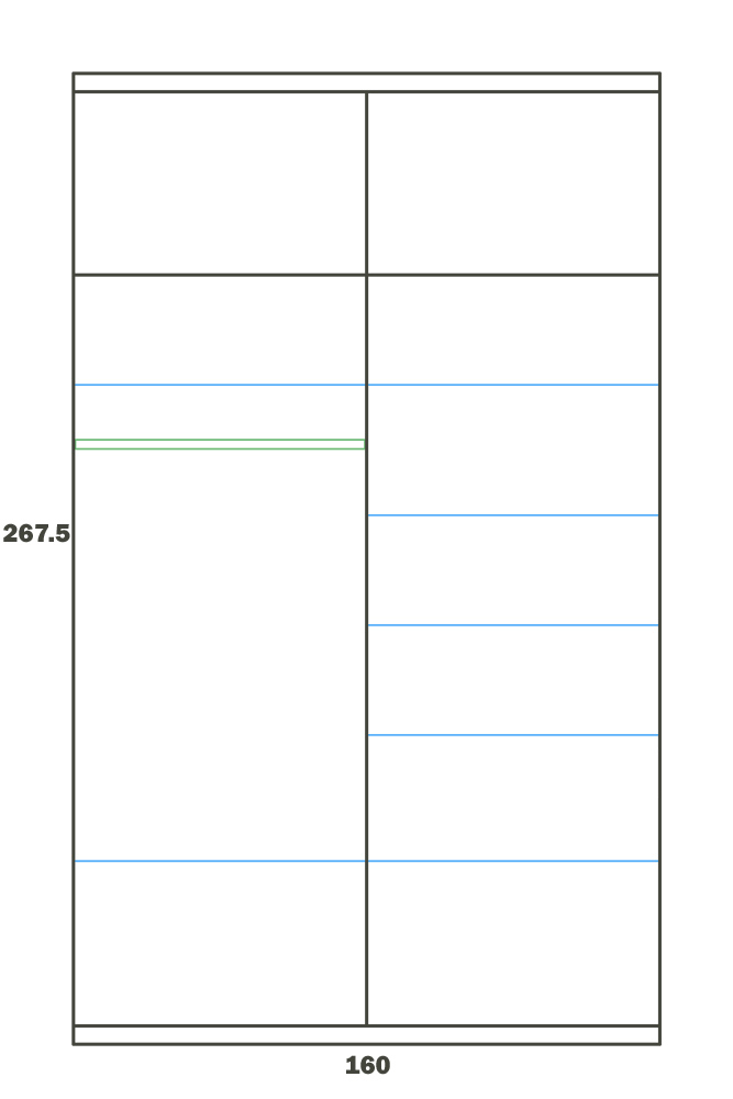

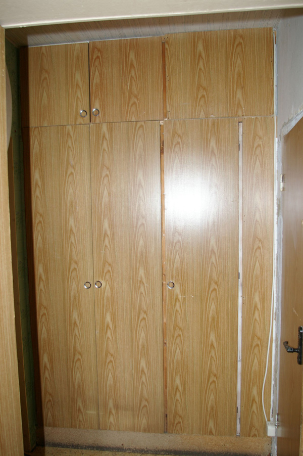

В процессе вялотекущего ремонта пришло и его время, цель - встроенный шкаф. ;)
Ниша размером 160 х 267.5 х 56
Изначально шкаф распашной трехстворчатый, но будет меняться на двухстворчатый - посредина шкафа будет перегородка. Вопросы возникли ещё на стадии проекта - не ясно как быть с дверьми - распашные или купе. :confused: Очень интересно ваше мнение. Для распашных шкаф великоват, или мне так кажется? Двери в таком случае получаются шириной около 70 сантиметров, в точности по ширине как дверь на кухню. :cool: Колхозно наверное будет или нет? Место куда их открывать есть, но пройти мимо уже не получится. Как вариант - гармошка, но к ней душа не лежит. В общем на перепутьи. В купе не очень нравится только то, что двери будут расположены на разном уровне и пока знаний недостаточно. :o
В принципе планируется заказать распил и кромкование ЛДСП, собирать самостоятельно. Конструктивно антресоль будет сделана так же как и низ для варианта с распашными дверьми, в случае с купе даже не знаю, антресоль купе - это как-то круто, хотя судя по всему бывает и такое. ;)
Из чего стоит делать полки и перегородку? Фактически это самый холодный шкаф в квартире, поэтому на полках справа будут стоять банки с соленьми и прочая. Площадь полки 80 х 56. Нагрузка до 30-35кг.
По ходу дела ещё немало вопросов нагенерирую. Надеюсь на вашу помощь.

Думаю, что двери надо однозначно делать купе. Значительно удобнее, чем распашные: разные у меня шкафы бывали. А антресоль, вообще, нужна? Правда, у меня высота потолков 250, а не 267. ;)
Материал полок: у меня в подобном шкафу полки и перегородка сделаны из мебельного щита 18 мм. Ничего не прогибается. Про ДСП ничего не могу сказать.

Спасибо.
Вроде бы окончательно определились - будет купе. ;)
Так получается, что на данный момент шкаф используется ежедневно, а антресоль значительно реже, например там лежит исскуственная елка и игрушки к ней, то есть самое редкоиспользуемое, чтобы не лазить лишний раз наверх, поэтому и была идея сделать отдельные двери.
На счёт полок из ДСП и МДФ у меня есть опасения, что со временем
прогнутся. Думаю мебельный щит подойдет куда лучше. :)

23.06.2007 в 10:54:25
Немного вопросов нагенерировал. :)
Pitbul написал : только учтите что двери-купе забирают 8-10 см пространства шкафа.
При использовании системы раумплюс 34мм это расстояние меньше?
На какие системы ещё стоит обратить внимание, если интересны малая съёедаемае дверьми глубина и полноценная цветовая гамма?
Стоит ли делать цоколь для встроенного шкафа?
В случае если шкаф будет поделён на купе и купе-антресоль, между рельсами надо устанавливать несущую балку?
Насколько сильными пылесборниками являются ротанговые и бамбуковые плиты?

23.06.2007 в 20:23:59
34мм, очевидно, Вы имеете ввиду ширину профиля, а не его глубину. При использовании системы R+ 80мм придется оставлять на направляющие. (100мм со вставкой 8мм-го ДСП).
Из профиля R+ можно собрать также и поворотные двери, используя соответствующую фурнитуру. В глубину они "съедят" 60мм. На другие системы я бы внимания не обращал. :)
Делить шкаф на две части я бы не советовал. Это дороже, менее функционально, да и смотрится хуже. Но если все таки соберетесь, то сначала делаете нижний шкаф с крышей (ее глубина должна быть по глубине габарита шкафа) и затем верхнюю часть. крыша одновременно служит полом антресоли (к ней крепить нижний трек) и потолком основного шкафа (верхний трек). Если ширина шкафа у Вас более 1м, то необходимо крышу подпереть вертикальной панелью.
Цоколь делается из-за большого ухода пола (не по уровню); если перепад меньше 10мм, то необходимости нет. Достаточно фальш панели.
Про пылесборники сказать не смогу. Понятно лишь, что плошадь простого ДСП меньше, чем ротангового полотна, следовательно пыли там поместится меньше. Удачи,
