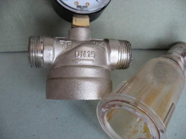

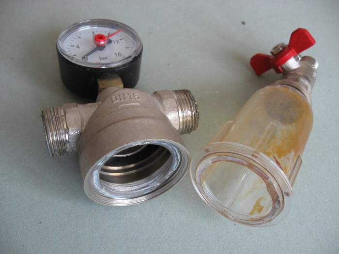

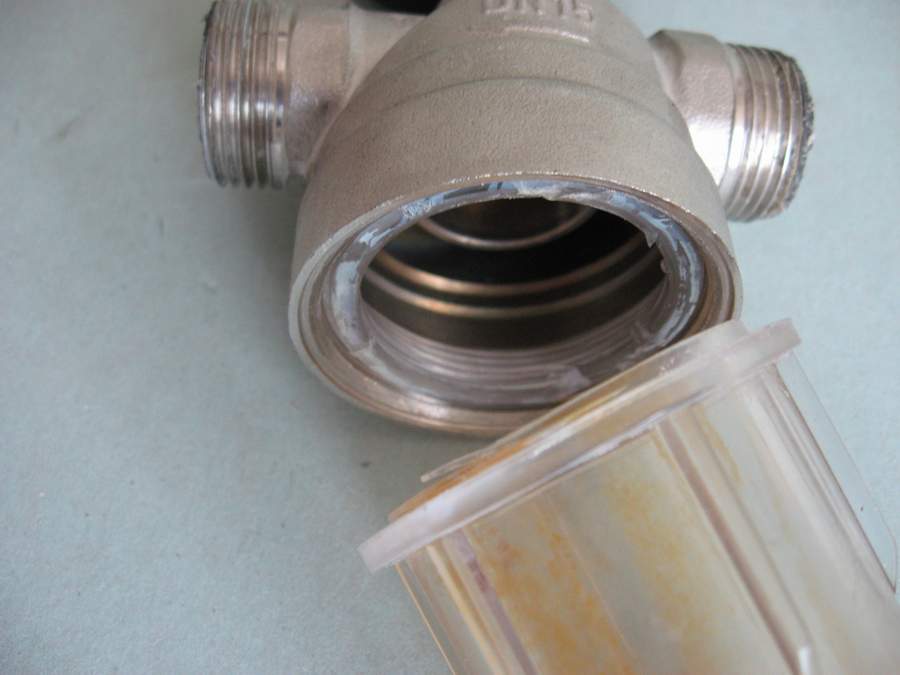

2D2A Во первых,посмотрел 1 ссылку,косяк первый а) на гор воде за водомером стоит голимый салюминовый уголок,могу спорить,что простоит максимум 2 года и рванет,были случаи,что эти уголки при экспл.на гор воде после двух лет рассыпаються,в подтверждение,где-то было фото,попробую найти б)фильтр на хол.воде ТМ,отрывает у них стеклянную колбу
в)редуктор давления держит,но недолго г) стояки оцинкованные были сварены ,а стыки даже не покрашены ,и по моему умудрился и чернягу к оцинковке впендюрить Дальше можно и не смотреть,по моему "мастер" этот -обычный халтурщик
