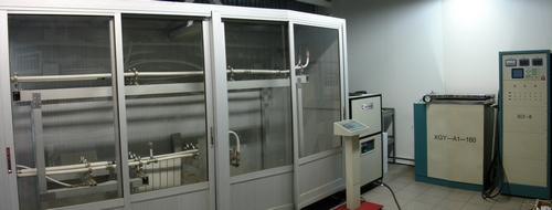

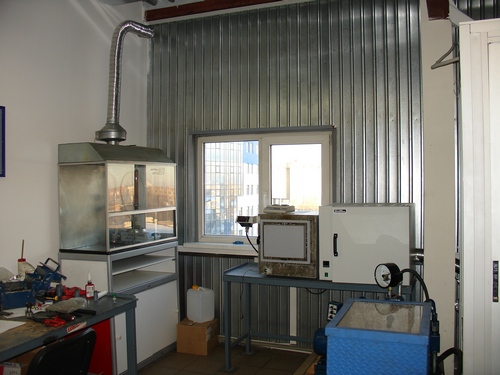

Лаборатория, расположенная в Санкт-Петербурге, имеет все необходимое оборудование для определения качества элементов полимерных и металлополимерных труб:
  1. Первый этап определения качества трубы включает в себя тестирование полимерного слоя (слоев) с целью определения состава материала и его свойств. Для этого предназначены установка определения степени сшивки сшитого полиэтилена и муфельные печи, позволяющие проводить температурные тесты.
  2. Установка для определения клеевой прочности позволяет измерять усилие, при котором происходит отрыв внутреннего или наружного полимерных слоев от слоя алюминиевой фольги.
  3. Запас прочности полимерной или металлополимерной трубы можно определить, увеличивая давление в трубе до ее разрыва. Это позволяет сделать специальный стенд измерения предела прочности. Он позволяет довести трубу до разрыва при заданной и точно поддерживаемой температуре и запомнить разрывное давление.
  4. Поведение трубы с течением времени можно смоделировать на стенде с циклически меняющимися знакопеременными температурными нагрузками. При постоянном давлении каждые 15 минут происходит изменение температуры воды в трубе с 10 до 80˚С и наоборот, вызывая искусственное старение трубы.
  5. Для проверки качества водозапорной арматуры лаборатория оснащена стендом, имитирующим гидроудар. Максимальное давление может достигать 400 бар.

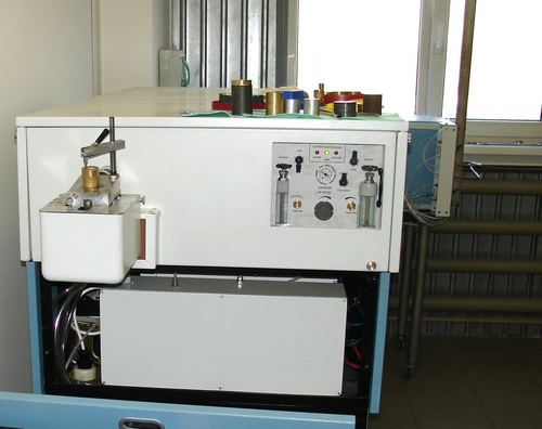

  6. Для исследования химического состава металлов в лаборатории имеется спектроанализатор, позволяющий с высокой точностью определять химический состав латуней, сталей и алюминиевых сплавов.
