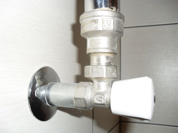

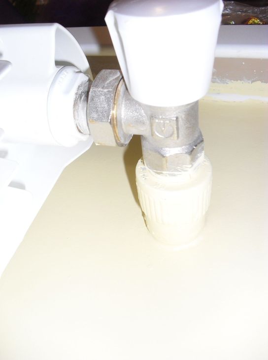

Добавлю свои 5 копеек, т.к. форум много чем помог при ремонте. Итак редуктора давления Valtec 1/2". Покупались в одном месте, "проверенном" установщиками, шли в чеке одной позицией 2шт.
Холодный потёк через ~2 месяца пользования,
после вскрытия оказалось что внутренности поддаются коррозии:
Так же видны отличия с тем, что на горячем (пружины, болт, но были и другие - тоже внутри):
При этом вся цепочка по дороге к редукторам не причём (девственно чистые фильтры грубой очистки, счётчик, да и вообще даже стояк - современный, ржавчене взяться неоткуда, в воде тоже не обнаружено):

ak_valtec написал : Прикольно!!! Спасибо, что обратили внимание. Такого я ещё не видел.
Во всяком случае, если выяснится, что это наш заводской брак, то он оригинальный. Не могли бы Вы сообщить, где вы их купили? Сбросьте мне пожалуйста в личку - как с Вами связаться, мы сами приедем, поменяем Вам на новые, подарим что-нибудь в качестве моральной компенсации. А закручиваются то они нормально?
См. мой пост выше. Тоже хочу нервной компенсации :) А то уже подумываю, не поменять ли Valtec на всех батареях на Бугатти, ибо нах. такие риски...

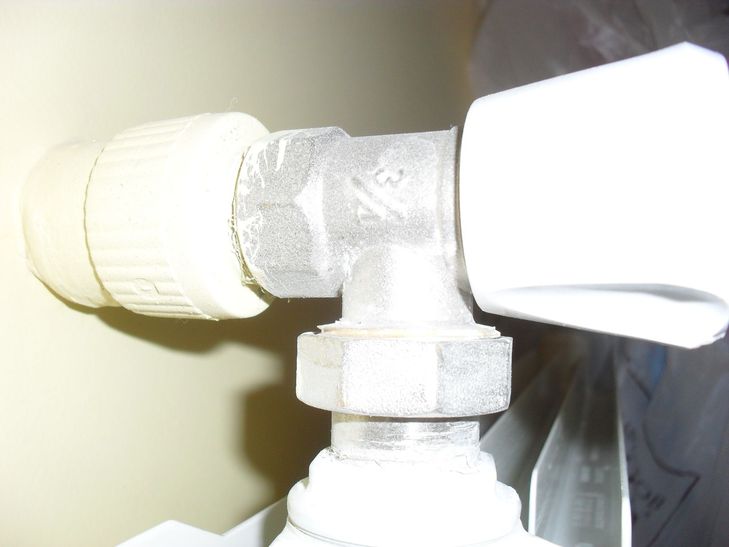

Update: вот это стоит на батареях всех (батареи сами неплохие - Global Style, тут выбор был за мной):
И вот это на сушилке:
Есть отрицательная статистика по этому добру, или нервно ждать начала отопительного сезона?
