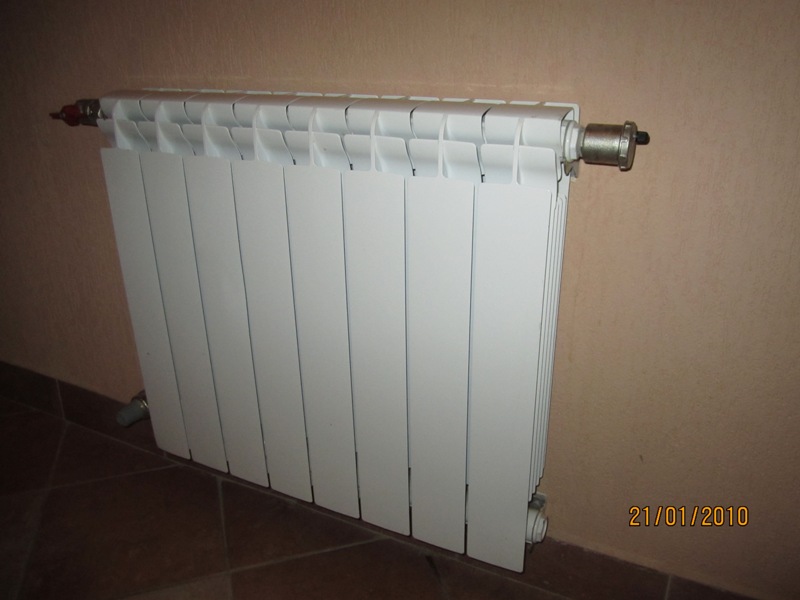

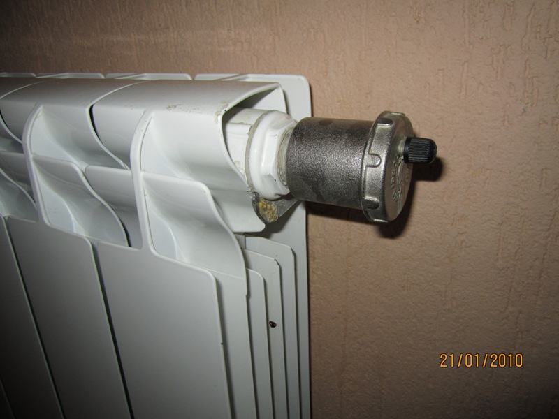

Аватар пользователя
05.11.2012 в 23:22:01
А что, такое подключение радиатора работает? (на 4 фото)

ihtiandr написал : А что, такое подключение радиатора работает? (на 4 фото)
Нижнеее то подключение? На мой взгляд - не работает. Ни на алюминии, ни на биметалле. Только на чугунии.
Мой пример. Люди мучались и мерзли три года, поменяли и котел и поставили дополнительный циркуляционный насос. И все равно были вынуждены всё отрезать и сделать заново по хорошему (моими руками), т.е по правильной схеме. Ни замена котла не помогла, ни установка дополнительного циркуляционника - только замены неправильной схемы отопления на правильную. И дополнительный насос оказался не нужен.
