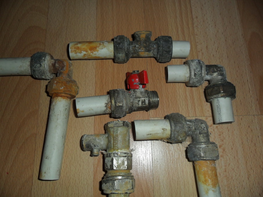

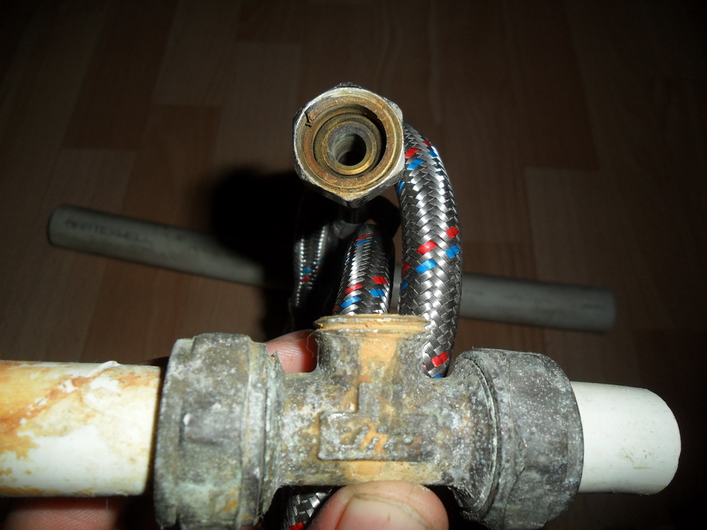

AlZh Компрессионные текли почти через один.Фитинги TM ,JIF.Тройник JIF с полдюймовой резьбой ,откручивал накидную гайку от гибкой подводки отвалилась резьба.

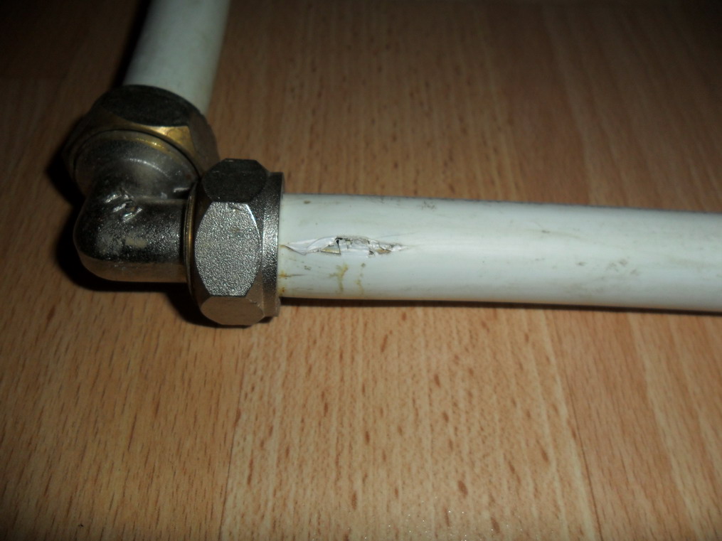

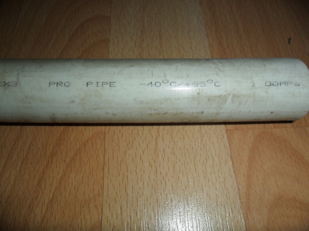

А вот китайская металлопластиковая труба с очень интересными температурными показателями от -40 градусов до +95. Прихватило ее при минус 5.
Максим.
Kranoff
Kranoff
Регистрация: 07.04.2011
Сообщений: 1376
19.07.2011 в 23:27:02
Так
maximys78 написал : 40 градусов
это ж содержание в воде желудка в момент покупки, производитель правильно всё указал, в чём его косяк? :eek:
maximys78 написал :
а это правильное расположение в момент монтажа для сантехника соблюдающего это требование. Сантех-то в чём он ошибся, вроде по указанной инструкции всё делал :confused:

Kranoff написал : это ж содержание в воде желудка в момент покупки, производитель правильно всё указал, в чём его косяк?
-40 это уже хана,и не только МП;)

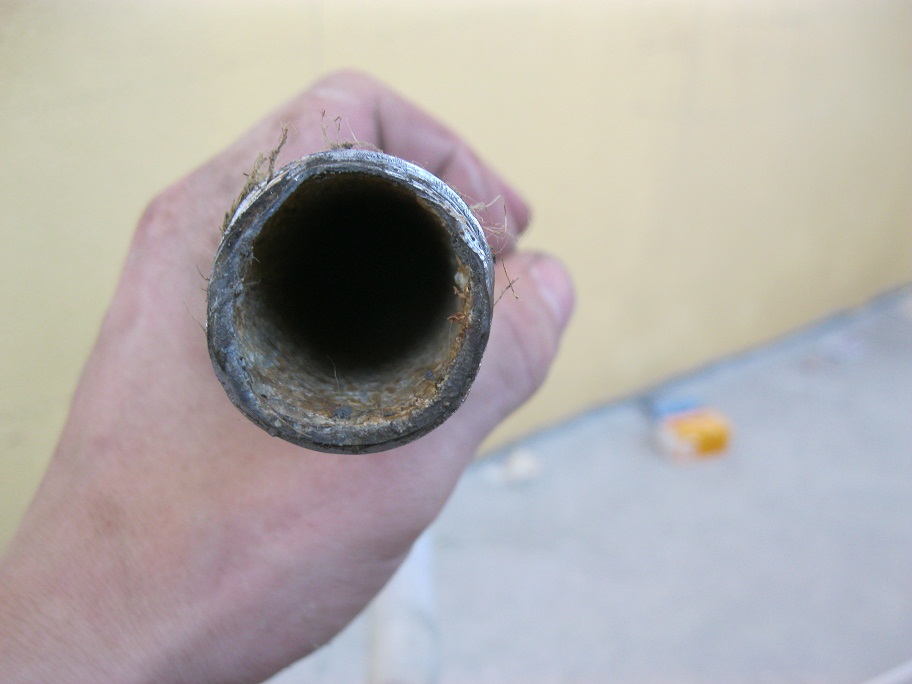

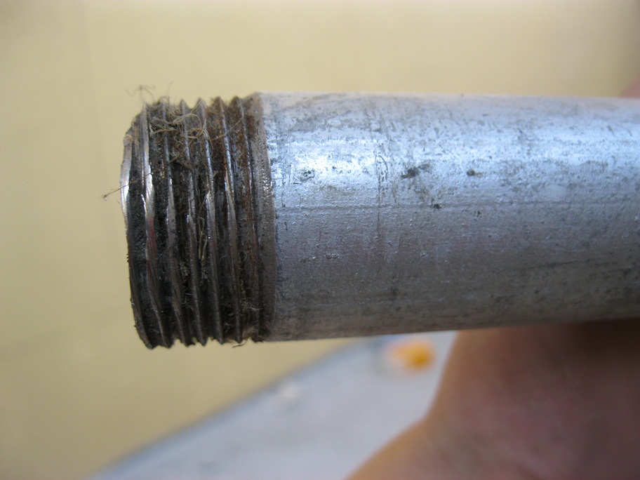

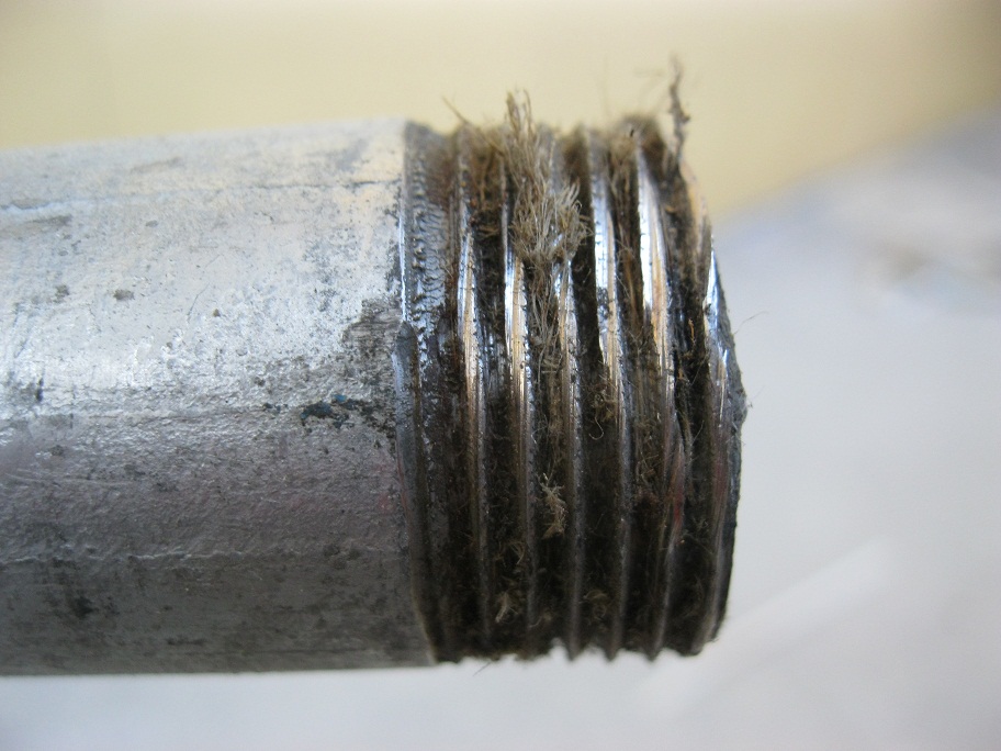

Здесь как раз , всего три года назад , было запаковано на лен с пастой
если мне не изменяет зрительная память, то это фото выкладывал я. ответственно заявляю, что пастой там даже не пахло: все собрано на голый лен.

EV.SA написал : -40 это уже хана,и не только МП
Так ясен пень, я и говорю, что это явно не температура, о другом чём-то написано, наверное об инструменте, а вот наверное и этот рекомендуемый инструметарий для покупки и монтажа китайских труб, продаётся в соседнем отделе
Technik-san
Technik-san
Техник-сан
Регистрация: 10.10.2006
Сообщений: 11535
20.07.2011 в 01:20:32
aura написал : если мне не изменяет зрительная память, то это фото выкладывал я. ответственно заявляю, что пастой там даже не пахло: все собрано на голый лен.
Ответственно заявляю - это фото действительно Ваше и пример очень наглядный , за что выражаю свой респект !
