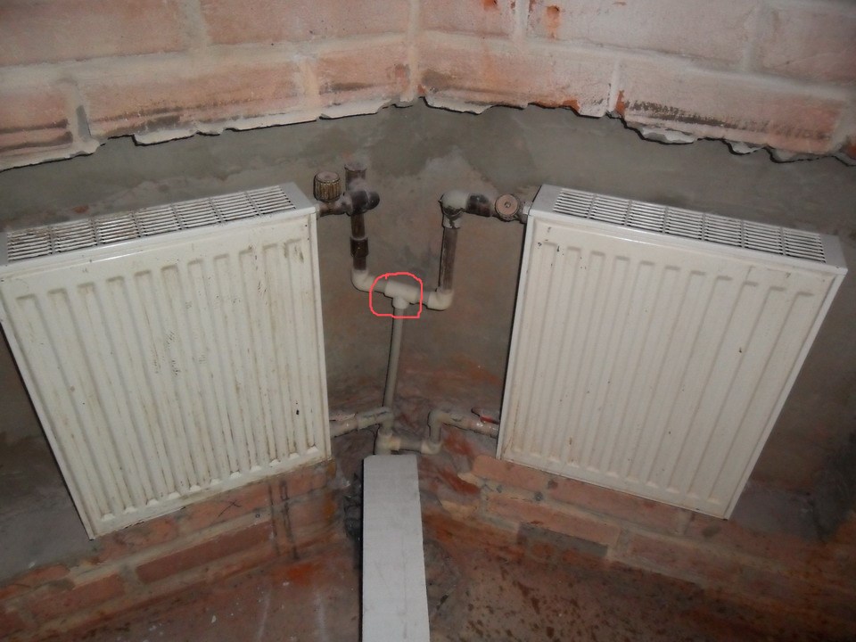

так чисто поржать, картина маслом "Китайские цанги по скрытой прокладке, или мы больше не хотим протечек..."
срок службы 2 года, 1 серьезная протечка, на фитингах увидел знакомую надпись Riff, очень удивился когда увидел еще и Tieme, c одной m, китайцы уже сами не знают чо подделывать, пишут по разных 2 бренда на одной детали, в крупных сетях как одна позиция, идет вперемешку с валтеком, ничем от него не отличаясь.
2Sansvar пригодится для фотосравнения с работами мастеров ЖЭКа..... в соседней комнате еще круче, там замуровали только подводы к стояку, а стояк и углы, и краны остались красоватся в 50 см от радиатора...хотя участок трубы изящно ныряет в штрабу на полметра...после того как переделаю выложу поподробней.

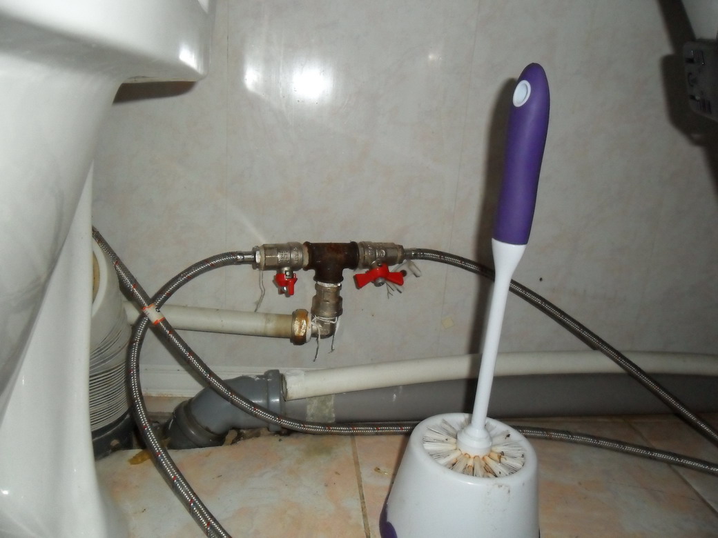

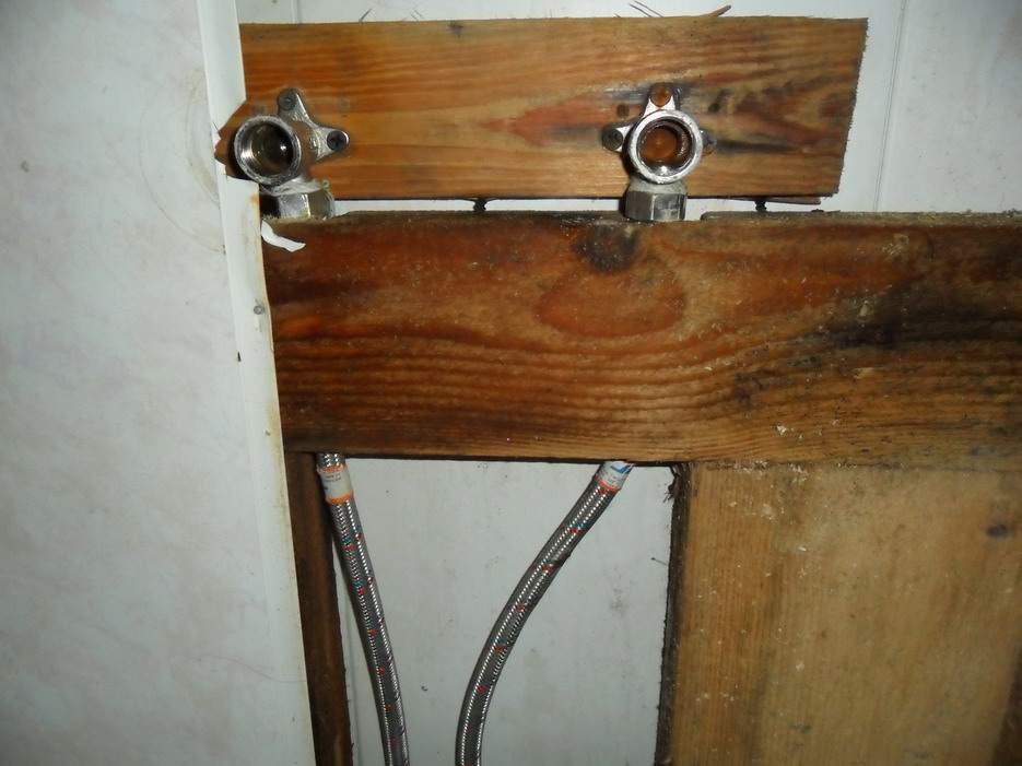

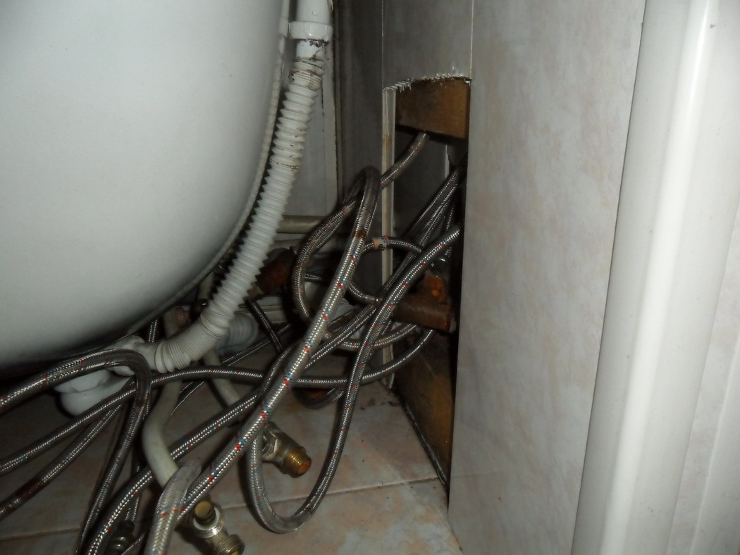

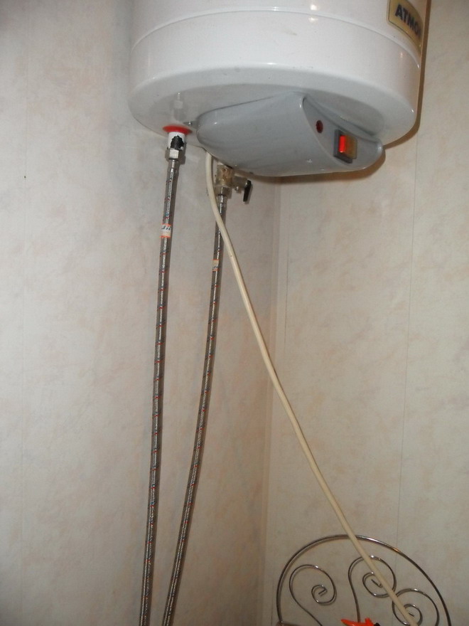

Разводка воды в санузле гибкой подводкой ,даже на смеситель в ванной
Максим.

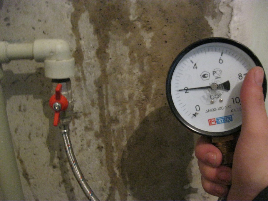

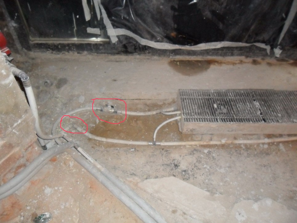

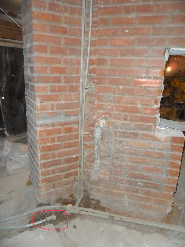

И еще немного. Фото №1 Стояк на подаче труба ППР 20 в радиаторы перешли на 25 трубу. Фото №2 Переход с ППР на металлопласт резьбовое соединение было залито в стяжке. Фото №3 Шаровый кран Bugatti перед конвектором был залит в стяжке.

maximys78 написал : Разводка воды в санузле гибкой подводкой ,даже на смеситель в ванной
:a Это за бабки сделано или жильцы сами ваяли?

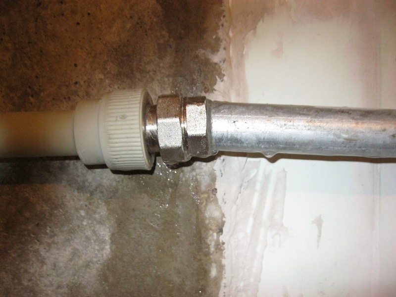

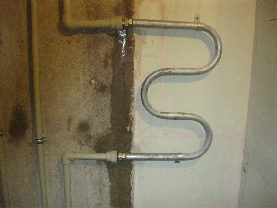

Подарок от застройщика. Ситуация-швахх! 3 дня назад получил ключи от заказчика, а тот уехал в мск или ещё куда-то, не знаю точно. В тот же день заполняли систему гвс холодной водой, давление ни о чём, протечек в квартире не обнаружено, а на площадке всё было покрыто водой- не знаю откуда, не вникал. Сегодня приехал на хату- а там- то, что вы видите на фото. Теперь вынужден сидеть дома и ждать понедельника, ибо: 1. ук не хочет заморачиваться, а тамошний марио-джан "да паныдэлник выхадной"- из тлф-разговора; 2.аварийка не хочет вписываться в данную тему, ну и я их понимаю, "гарантия" ж застройщика. А что я могу сделать- только лишь приезжать в свой выходной поменять вёдра и плёнку со скотчем ( сорри, не сфоткал- батарея села), не факт, что это зачтётся при оплате. Либо разорвать договор и нехай льёт, что отпадает по формулировке (в данный момент я поменял весь свой график в угоду этому объекту из-за этой ситуёвины). Надеюсь, не рванёт до понедельника, а вообще стрёмно. Кстати, льётся из стыков ппр- американка и американка-сушило, а прокладочное соединение сухо- проверял тряпкой. Обратите внимание на общий изгиб ппр-сушила-американки, обезьяны делали какие-то, ну зачем такое творить, тем более исход предсказуем. ПС: снизу соседи есть и ремонт у них готов

Kranoff Если внимательно приглядеться к фото , то причиной протечки является несоосность соединительных резьб , либо была кривая плашка при нарезке резьбы на ПС "от дяди Ашота" либо кривая вн. резьба на американке

Tehnik-san Наверное так. Кстати воду перекрыли- ездил туда ещё раз ночью, уже всё гуд. В понедельник демонтирую это дело и поймётся что к чему

Kranoff написал : Это за бабки сделано или жильцы сами ваяли?

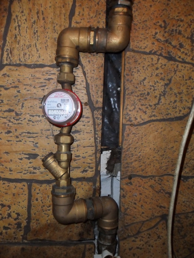

Это двухэтажное здание ,на первом этаже кафе на втором хозяева живут,это санузел второго этажа. Первый раз делали за бабки лет 5 назад металлопластом на компрессионных фитингах.Года через два -три металлопласт потек ,первый этаж заливали раза три,потом какой-то знакомый переделал им все на гибкую подводку.Вот кстати узел ввода воды в этом кафе. ВВод Ø1 ˝ ,переход, углы Ø1¼˝,переход, грязевик Ø¾ ˝,счетчик Ø¾ ˝,переход ,углы Ø1¼˝,металлопласт Ø32.

maximys78 написал : Первый раз делали за бабки лет 5 назад металлопластом на компрессионных фитингах
Работал с этим 2 года 03-05гг и ноу проблем, а также обращений по гарантии до сих пор в контору и из, где не работаю уж, но в курсе. Керово собрали и обжали- вот что думаю, а
maximys78 написал : металлопластом на компрессионных фитингах
как ни крути гумно при всём этом.
maximys78 написал : знакомый переделал им все на гибкую подводку
Чудак на букву м, другого про него не сказать.
maximys78 написал : Вот кстати узел ввода воды в этом кафе
Для СПб покатит, а узел такой вроде был среди схем водоканала нашего, но при этом остаётся пакостью из-за грязевика вверх мордой
