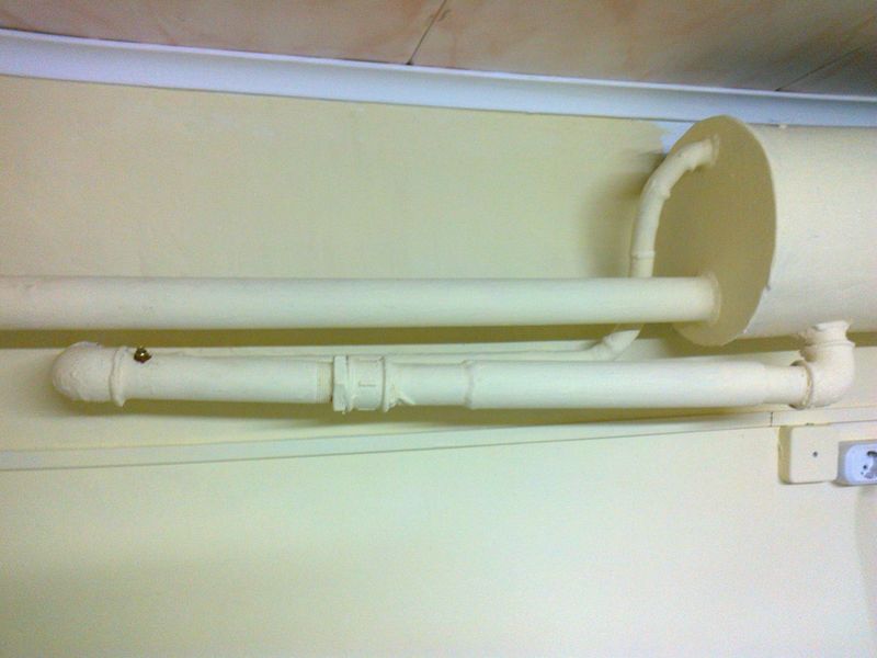

Zhek@ написал : фото №1 - отвод припаян к полипропиленовой муфте. фото №2 - вот такая вот врезка))) фото №3 - по-видимому это гидрозатвор...
по фото 1 - косяк вероятно только в отсутствии уклона. фото 1 и2 - скорее всего подключалось какое-то оборудование... Криминала не вижу. Канализация же. по фото 3 - Это не гидрозатвор. Просто слив мешался основным коммуникациям. Видно же что стоит honeywell c блоком автоматической промывки, которая включается на слив по расписанию.

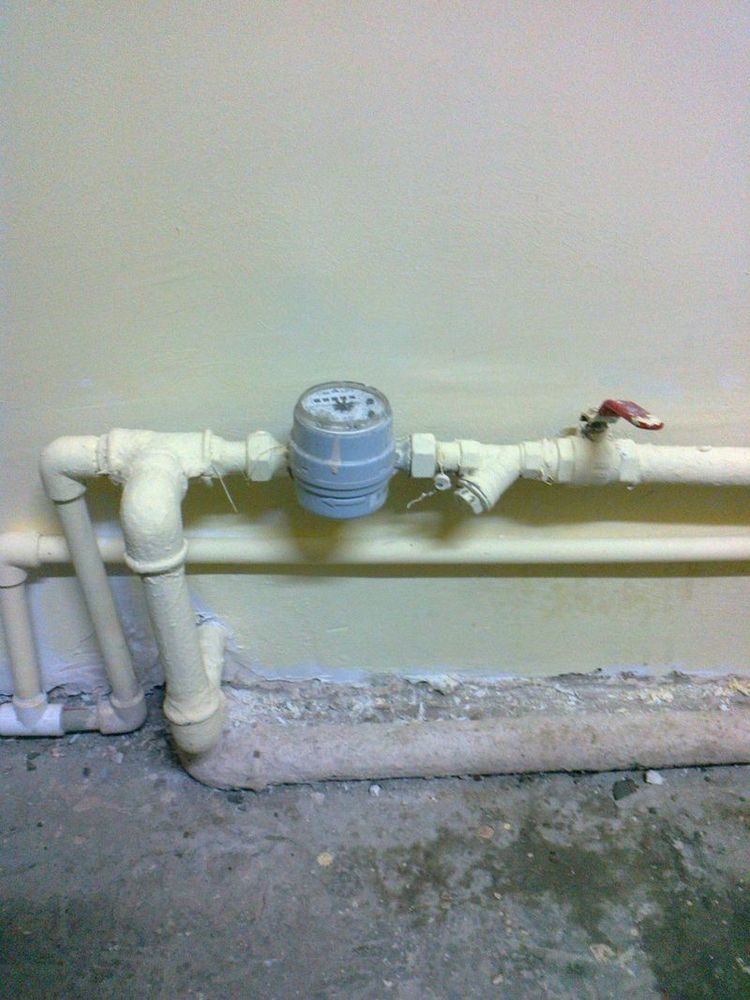

Вызвали на адрес. Осенью "умельцы" добавили пару точек к гравитационке, проверили тяп-ляп. На иакие мелочи как контр-уклоны поленились обратить внимание. В общем сняли з. пл. не прогнав систему и удалились. Один из к.-уклонов:
К слову, пришлось пересыпать многое, в т. числе и ампутировать сгнивший фрагмент стальной обратки под цем. полом (при открытой на ночь подпитки хозяином, уходило 2 куб.м. воды), мудро замурованную кем-то. Заменить систему полностью хозяин отказался. Водомер , кстати, без обратного клапана.

01.02.2012 в 11:54:48
AlZh написал : Водомер , кстати, без обратного клапана.
И на что, кстати, это может повлиять?!

01.02.2012 в 12:01:04
ionchik написал : И на что, кстати, это может повлиять?!
По большей степени ни на что, если только кран сломается и будет подмес через него, по стояку вместо холодной у соседей или горячая или тёплая будет идти.

01.02.2012 в 22:19:26
На, "кстати", возможный подмес при разнице давлений в контурах, как ответил Ibis. Ещё, при неграмотной сборке внутренних систем (в данном сл. с-а подпитки отопления тоже без о.к.) возможна утечка обратно в гор. магистраль (когда воды в посленей тупо НЕТ), что и произошло ночью при участии хозяина. Плюс обратный отсчёт кубических метров, что не всех огорчает конечно:).

02.02.2012 в 01:45:22
ibis написал : По большей степени ни на что
AlZh написал : возможный подмес при разнице давлений в контурах
Вы такое часто видели, чтобы горячая победила холодную?
AlZh написал : возможна утечка обратно в гор. магистраль
На фото вроде ХВС!
AlZh написал : Плюс обратный отсчёт кубических метров
Очень БОЛЬШОЙ плюс!!!

02.02.2012 в 02:10:56
ionchik написал : возможный подмес при разнице давлений в контурах Вы такое часто видели, чтобы горячая победила холодную?
Это не моя частная рекомендация.
ionchik написал : возможна утечка обратно в ГОРОДСКУЮ магистраль На фото вроде ХВС!

04.02.2012 в 10:37:15
со слов хозяина квартиры, справа - стояк, а слева нету разъемных соединений - труба загибается и уходит дальше с отводами о_0 как накручивали фильтр - не понятно.

04.02.2012 в 22:57:46
Kenny написал : как накручивали фильтр - не понятно.
Возможно, до отделки.:confused:
