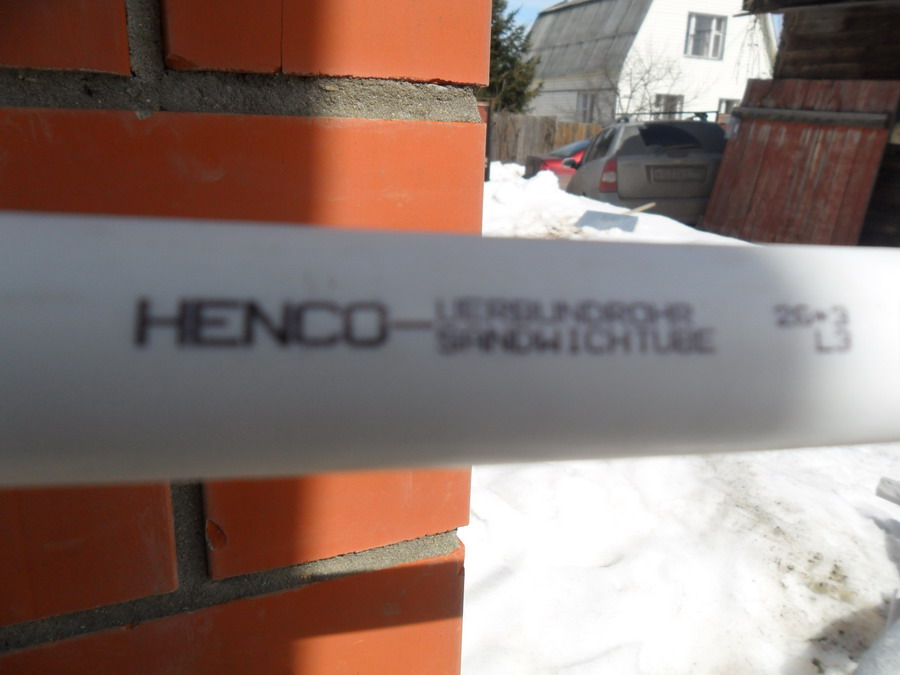

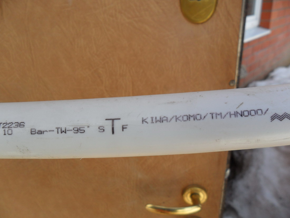

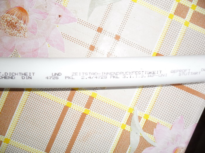

12.04.2013 в 10:29:05
Вот обнаружил вчера такое: Производитель неизвестен. По словам владельца, предыдущие хозяева поставили это ~5 лет назад.
maximys78
maximys78
Регистрация: 03.11.2009
Мытищи
Сообщений: 762
12.04.2013 в 16:42:55
Труба Henco ,возможно левак. В частном доме,было ей разведено отопление.Отопление не работало,прокинуты были только стояки и хлысты к радиаторам ,делали лет пять назад армяне ,у клиента закончились деньги и он заморозил стройку.Недавно пригласил нас доделать отопление,началось с того что пресс фитинги залетали в трубу со свистом,на трубе маркировка 26*3.0 пресс- фитинги испольовали Comisa,ощущение было что толщина стенки трубы 2-2,5 мм.Было принято решение,заменить стояки отопления и хлысты к радиаторам на другую трубу.Выштробили трубу из стяжки ,хотели скрутить в бухту ,труба начала лопаться .Заснял на видео, температура в доме плюс 12 градусов. Видео здесь http://photo.qip.ru/users/maximys78/video/v2440201b810/view/

SCB
SCB
Регистрация: 17.02.2008
Сообщений: 2871
12.04.2013 в 16:48:11
maximys78, Хруст на видео замечательный. Трубу, в отличии от Овентропа, даже на парник не используешь :)

SANTA IF
SANTA IF
Регистрация: 06.01.2012
Ивано-Франковск
Сообщений: 554
12.04.2013 в 17:05:15
maximys78, ссохлась труба без водички...
dinand
dinand
Регистрация: 03.09.2010
Протвино
Сообщений: 359
12.04.2013 в 17:17:43
maximys78, На фото не видно,made in Belgium есть на трубе?
