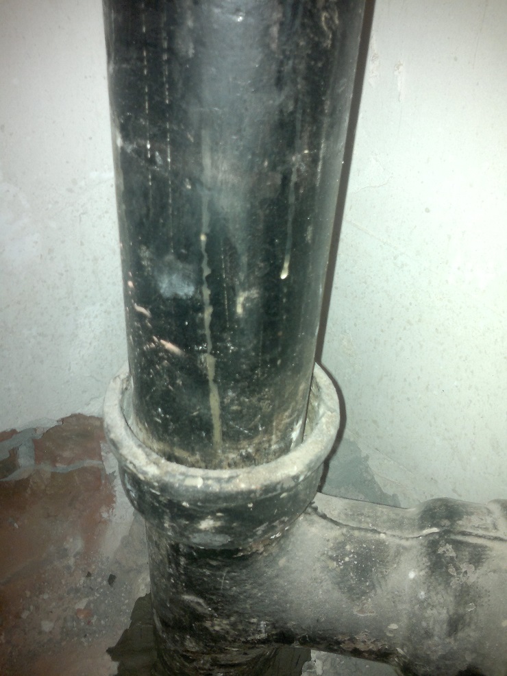

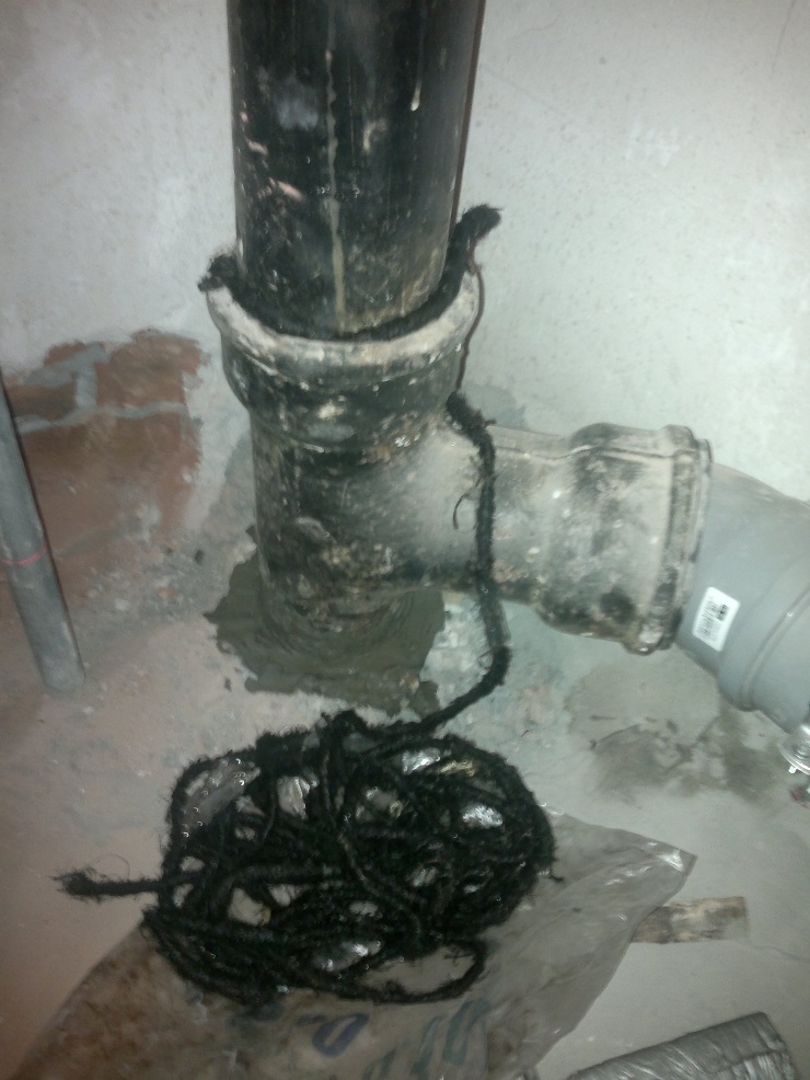

Новостройка в центре Новосиба, с претензией на элитность )))) Ни один раструб чугунного стояка из трёх не был зачеканен и вся фасонина свободно вращалася от руки. на втором фото практически вся каболка ушла в жерла )))

Толмач написал : и вся фасонина свободно вращалася от руки.
Так радоваться надо! Повернул как нужно и зачеканил.

EV.SA, да я и не в претензии, так и сделал))) Вот только пришлось ко всему прочему инструменту ещё и стремянку тащить на 10 этаж, чтобы под потолком зачеканить (лифт пока не работал), да цемент в малой фасовке искать.
