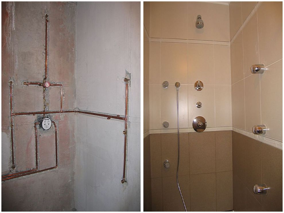

Вот такой. Я правильно понимаю, что он для перключения потока воды между точками водоразбора - верхний душ, лейка, излив? Только на нем не 4, а 3 положения, что тоже непонятно... Как работает, как крепится, как в пользовании? Особо не надеюсь, но все же.. В общем, давайте проясним.

Бредятина :net: :nо:
1 вход и 3 выхода
Работает просто . Крепитса в стену . В пользовании прост :confused:

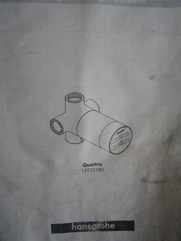

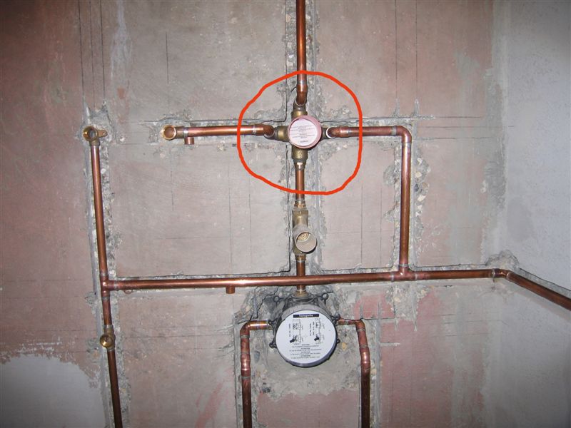

Спасибо за картинки. Я вроде понял - четыре позиции, а не четыре выхода. Может, кроме трех одиночных позиций есть четвертая позиция, когда льется из всех дырок. Или из двух... Догадка просто. Кстати, данная инсталляция Ваша? Есть вопросы: 1.Медь можно просто так в стены замуровывать?
2.Какое давление должно быть на входе чтобы все это нормально работало? 3.Сильно ли ограничивает поток термостат, удобство пользования? 4.Что за штука между термостатом и переключателем? 5.Можно ссылку на все приборы?

AV_B написал : Я вроде понял - четыре позиции, а не четыре выхода.
3 позиции переключения !!!

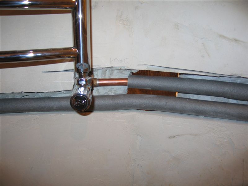

медь муруетса с термоизоляцией
для нормальной работы достаточно давления от 2.5 атм. до 5
термостат удобный поток неограничивает
штука между термостатом и переключателем это регулятор давления воды
ссылку на все приборы можно найти тут : http://www.hansgrohe.ru

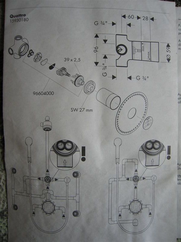

Производитель пишет про 4 выхода
malenkiy написал : 3 позиции переключения !!!
  • вот все и понятно.
