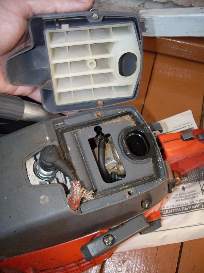

vadim 08355 написал : Но вот система очистки у Вашей пилы конечно интересная. Под крышкой наверное всегда чистоган?
это смотря с чем сравнивать.
если забит первый фильтр, то воздух начинает засасывать через уплотнение крышки и тогда мелкие опилки всеравно пролезают. второй фильтр выглядит чуть запыленным , но под ним все идеально чисто.
проблемы как таковой нет. просто приходится чистку делать довольно часто.
иначе воздуха пиле не хватает.

alex_k написал : иначе воздуха пиле не хватает.
С этим явлением столкнулся на Оле 956 только один раз. Не чистил фильтр может дня два, а может и более. Пилил очень интенсивно. Литров 15 точно мотор уел. И в какой-то момент мне стало ясно, что мотор крутится по своему умыслу. Не адекватно крутится углу открытия дросселя. Почистил фильтр, всё встало на свои места. Это проявил себя в работе компенсатор. Как этот компенсатор работает, я ума не приложу. Карбюратор пока не раскручивал. Надо будет посмотреть на досуге, что там и как. А с другой стороны зачем мне это надо? Демонстрирую, что полость где расположен карб весьма и весьма загрязненна. Я считаю, что с очисткой всё нормально. В карб ни чего не попадёт. Щелей нет. Всё очень плотно. Ни каких дозирующих или подогревающих воздух решений, в этой Оле 956 нет. В Маките было. Но для чего, я не знаю. Не прочувствовал.
