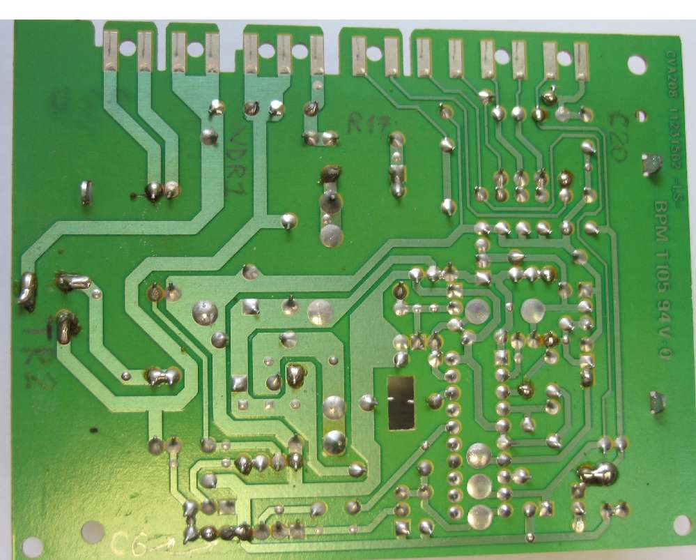

Где фото со стороны печати?:mad:

данных мало: сама по себе (до всяких перевозок) стиралка вдруг стала отжимать вместо стирки + запах паленного ремень там довольно потертый был
SergeyE
SergeyE
Сообщений: 7656
20.07.2007 в 14:49:29
фото другой стороны платы

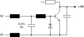

Вот так примерно выглядит кусок схемы с горелыми резисторами ( залиты черным ). Имхо какой-то датчик подключается, т.к. с транзистора идет в микроконтроллер. надо проверять к чему А2 и А3 подключены.

Поправочка. не А2 и А3, а А1 и А2. Для начала я бы проверил диод, мне кажется что это защитный стабилитрон. Если он в коротком, то ясна причина выгорания резисторов. Хорошо если сценарий таков: повышение напруги А1А2, взрыв кондера, пробой защитного диода, выгорание резисторов, остановка процесса. Если же диод в обрыве, то процесс успел пройти дальше, т.е. транзистор и МС. Вывод - при недостаточной квалификации (обращаюсь к SergeyE) - отказ от продолжения ремонта по уважительной причине (придумать самому)
