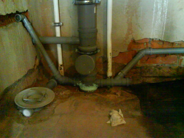

Направо стиралка и душ, налево раковины и трап. На раковину тоже 40ка (32 приставил для виду).
До этого был вариант - трап напрямую к стояку. А слив раковины в слив кухни выше.
В этом варианте слив раковины теоретически промывает отвод трапа от засора из стояка.
Все нормально? Или что-то изменить нужно?

Чую комменты пойдут, когда все зальется стяжкой. :(
Сообщений: 128439
18.07.2007 в 15:07:14
Не виден угол наклона от трапа. От трапа труба под прямым углом поворачивает - это плохо.... Лучше пустить прямой трубой... Не нравится узел раковина-трап... Трап это просто трап без душа?

BV написал : Не виден угол наклона от трапа. От трапа труба под прямым углом поворачивает - это плохо.... Не нравится узел раковина-трап... Трап это просто трап без душа?
Перепад около 1 см. Да это аварийный трап. Будет заливаться мылом или маслом и надеюсь перезаправляться не чаще раз в полгода. Поэтому были опасения возможности забивания прямого короткого отвода на трап. (особенно если учесть что выше в той же плоскости слив кухни)
BV написал : да ничего он там толком не промоет
Думаете? Вообще я лил воду в слив раковины - она бодренько уходит в стояк, обратного потока к трапу нет, даже если после тройника сделать отрицательный уклон.
BV написал : Угол наклона верхней трубы идущей влево?
На кухню? промахнулся с дыркой - уклона нет, исправлю. :)
BV написал : Лучше пустить прямой трубой...
Прямой не получиться. Чебурашки с ушами 120град нету. :) Можно через уголок 67град.
В общем основной трабл остался прежним - промывать отвод трапа раковиной или не промывать. Мнения противоположные.

Error440 написал : Перепад около 1 см.
Безрасчетные участки канализации уклон 2-3см/м

А что мешает поренуть существующий косой отвод на 180 град и поменять местами подключение трапа и раковины? Раковину туда через два угла 45 град

BV написал : Безрасчетные участки канализации уклон 2-3см/м
Там всего 30см и 1см перепад. Проходит.
У трапа есть ограничитель - без уклона не поставишь. У меня получается до прямого угла дает уклон отвод стояка 3гр, после поворота ограничитель трапа. Все по минимому - плохо конечно, но больше сделать сложно, поэтому и заморачиваюсь.

Error440 написал : Так тоже пробовал, косой под 45 не подходит - сложно расположить трап, а лишние уголки сбивают и без того минимальный уклон.
Странно. Трасса короче - угол уклона больше. Или вы не поняли меня, или я вас... И тогда зачем смотреть чебурашку?
Да, и если вы озабочены промывкой, то почему не подключить кухню к тому же отводу что и трап (естественно через косой тройник в направлении потока) - это только в качестве подумать.... Но мне почему-то кажется, что так не делают... возможно потому, что при засоре отвода вода из кухни будет сразу на полу....
Да и еще - мощный сброс воды из стиралки и одновременно сброс с душа не попадет сквозь 110трубу в отвод трапа? Хотя вряд-ли...

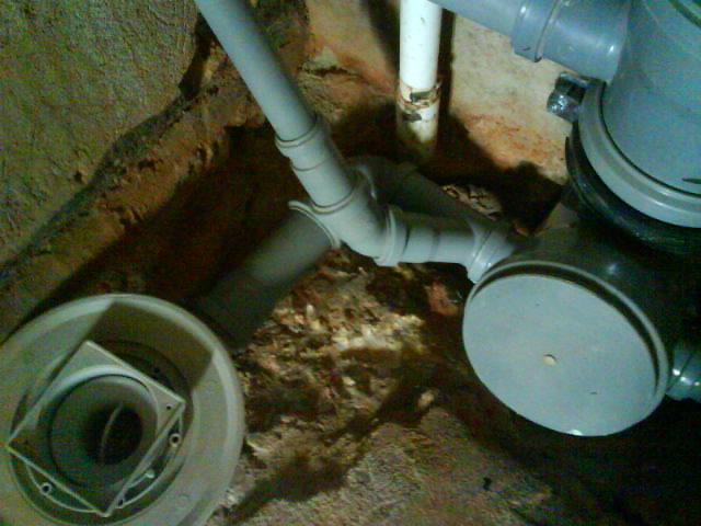

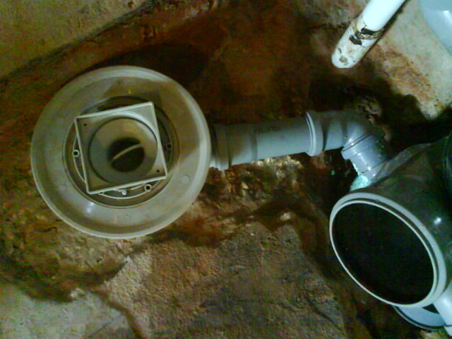

Продолжение с поля боя. :)
Вот это изначальный вариант расположения трапа. Уголок 67гр, труба 20см, перепад 8-10мм.
Чую теория тут не спасет - нужен опыт.
PS Если лить воду в верхний отвод из нижнего отвода 50ка -87.5 гр вода таки чуток течет!!! :(

Error440 написал : Если лить воду в верхний отвод из нижнего отвода 50ка -87.5 гр вода таки чуток течет!!!
А по другому и быть не может - это нормально.
