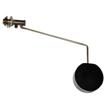

Leo-sun написал :
Регулировку клапана предлагаете удлинняя и изгибая держатель поплавка?
Ну что-то типа этого.......
Если честно, то мне самому это не нравиться.
Мне кажется красивше решение когда в бочке есть запас воды на несколько поливов.
