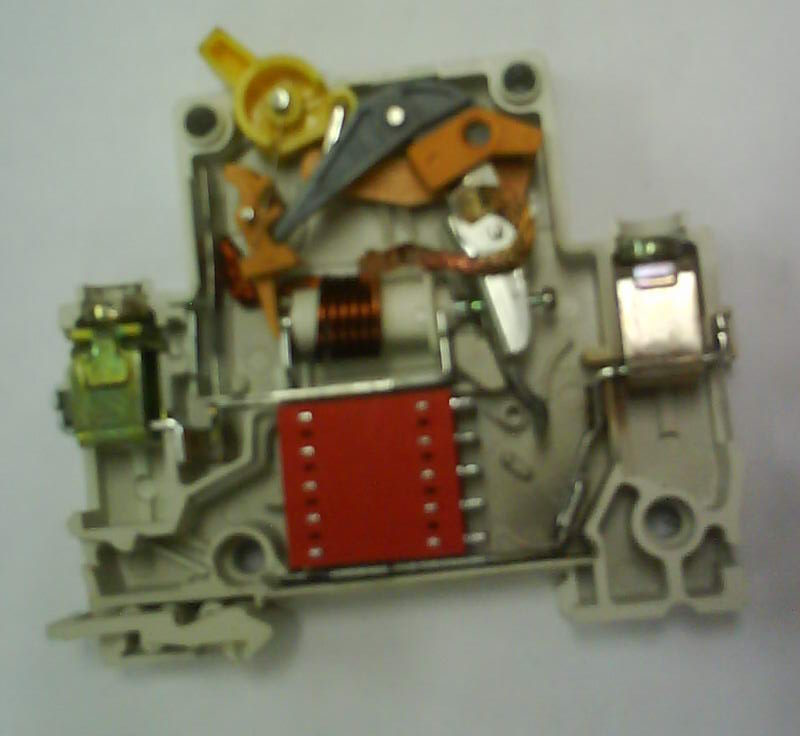

Ну давайте и я фотку влеплю. Увы, на таком фото многого не видно. Телефон.... ИЭК ВА47-29 С16 Текст на боковых стенках "автомата" - на чистом русском языке, без ошибок и прочих "загогулин", имеется голографическая наклейка.
Пластины в дугогасительной камере - через одну, стальные. Доп. пластин по бокам от контактов - нет. Вместо биметаллической пластины - жестянка, при нагревании не изгибается. Напайка - медяха, только на неподвижном контакте. Винта настройки теплового расцепителя - нет (за отсутствием собственно теплового расцепителя). Провод катушки э/м расцепителя тонковат...
Причина снятия с эксплуатации - подгорание контактов (видно потемнение пластика возле неподвижного контакта, почернение напайки и потемнение подвижного контакта) и нарушение контактирования.
