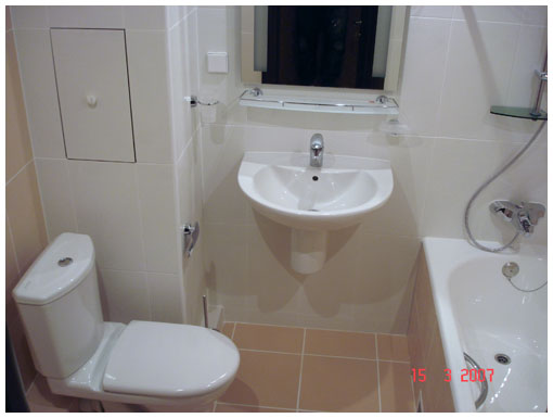

Предполагаю сделать совместный санузел и развернуть унитаз как на фото. Первоначально унитаз был прислонен к белой стенке, за которой стояки, т.е. стоял параллельно ванной.
Вопрос - как оно будет сливаться? Мастера говорят, что проблем со сливом нет, а что в реальности, все таки слив заворачивается очень сильно?

Именно такую переделку я сам себе сделал лет 5-7 назад - никаких проблем со сливом нет. Другое дело - соблюдение СНиПов - по ним, так делать неправильно.

Развернула унитаз два года назад - полет нормальный. Но я пол под унитазом подняла на полкирпича.

При соблюдение уклонов и не использовании "грубых отводов" (90 гр.) проблем не будет.

У меня - как раз такие, углы 90гр... И всё нормально функционирует.

2Новосёл :))), смешную вещь подумал про пользование вами туалетом (не обижайтесь, шучу). Но, будет лучше всё-таки делать 90 из двух 45, если место конечно позволяет.
