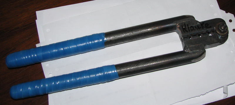

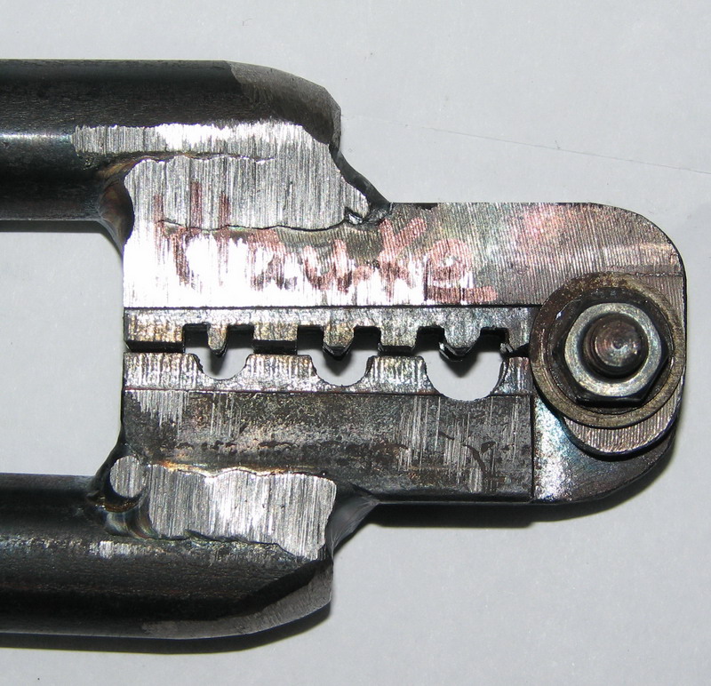

Smily написал : А что за гильзы? Что за инструмент? Как впечатления? Напишите пожалуста в тему
Неееееее, не буду... Опять с нашим дорогим Алексеем Василичем бодаться??? Гильзы? Единственные медные, какие можно купить в нашем городе. Причём продаются они длиной около 30мм(имею ввиду 4 и 6квадратов), поэтому приходится резать пополам ножовкой и зенковать. Инструмент я делал сам. Тот двойной след, что вы видели на фото, получается одним нажимом.

Alex_Penza написал : Инструмент я делал сам.
Привод винтовой?

08.05.2008 в 13:27:24
Кистевой :-)

08.05.2008 в 14:09:24
Ну так фирмА же!!! :) Ээээ... для ориентиру - ручки - пруток 16, длина 250.
