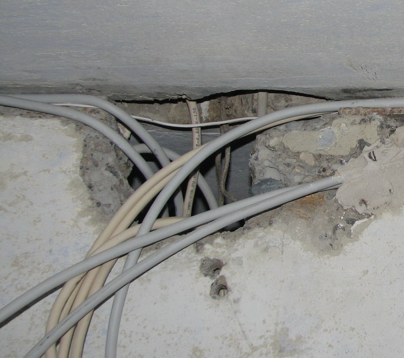

Smily написал : Воюще-то я планировал бандажную свивку+пайку, но...гложут меня сильные сомнения что длинны проводов хватит. Тем более, что в коробку напхано 9-10 кабелей Так-что приёдётся наверно поискать WAGO 222, и комбинировать с 773 или Вайдмюллер.
Долго пытался пдобрать цензурные слова для названия темы.
