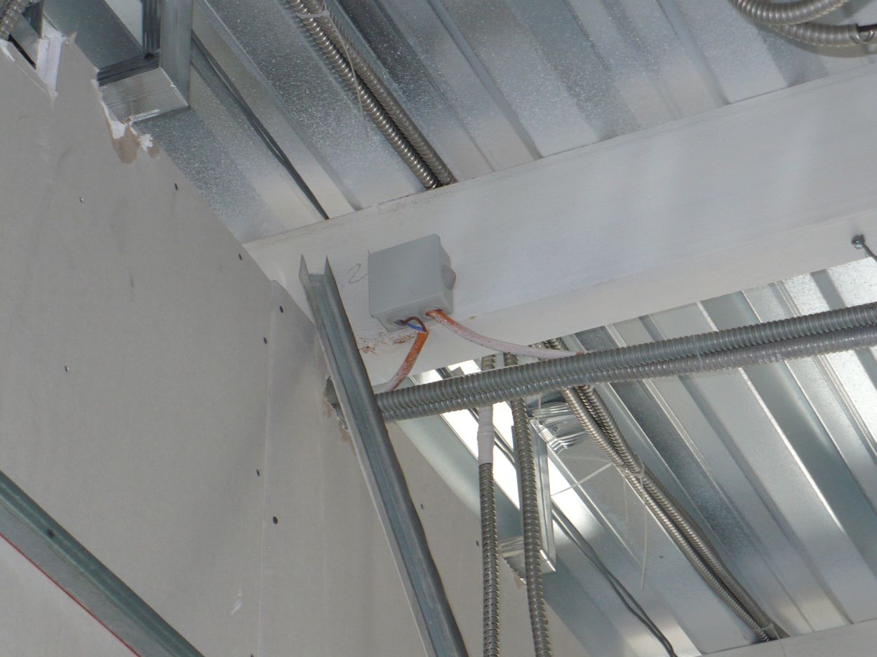

Есть такая штука - огнестойкий кабель. Применение - обеспечение питанием систем во время пожара: эвукационное освещение и т.д. Естественно, его надо крепить только металическими креплениями и в металических коробках. Однако, некоторые это делают иначе.

Smily написал : Есть такая штука - огнестойкий кабель. Применение - обеспечение питанием систем во время пожара: эвукационное освещение и т.д. Естественно, его надо крепить только металическими креплениями и в металических коробках. Однако, некоторые это делают иначе.
  • Прежде всего,"как всегда", "некоторые" очень любят применять металлические гофрорукава без "штатной" разделки и заземления его концов
  • что превращает их в "средство для убийства"
  • что касается фото- по нему не видно, огнестойкий ли кабель, но зато видно, что монтажная-распаечная коробка "упрощена" -уплотнения штатные просто выкинуты
  • у меня сейчас освещают складские металлические контейнеры, так светильники самые дешевые китайские- по 100 рублей даже в рознице - провод-ПВС 2х2,5, и уплотнения "штатные" есть и строго применяются... -можно при желании сделать и из дешевых комплектующих "конфетку", но это ж работать, а не только "бабло зашибать" надо..
  • хотя, конечно, всякого рода "пнп", порой неоправданно дорогой инструмент, резко ускоряют монтаж, снижая заодно ремонтопригодность, расширяемость и увеличивая стоимость монтажа и стоимость эксплуатации в дальнейшем...
