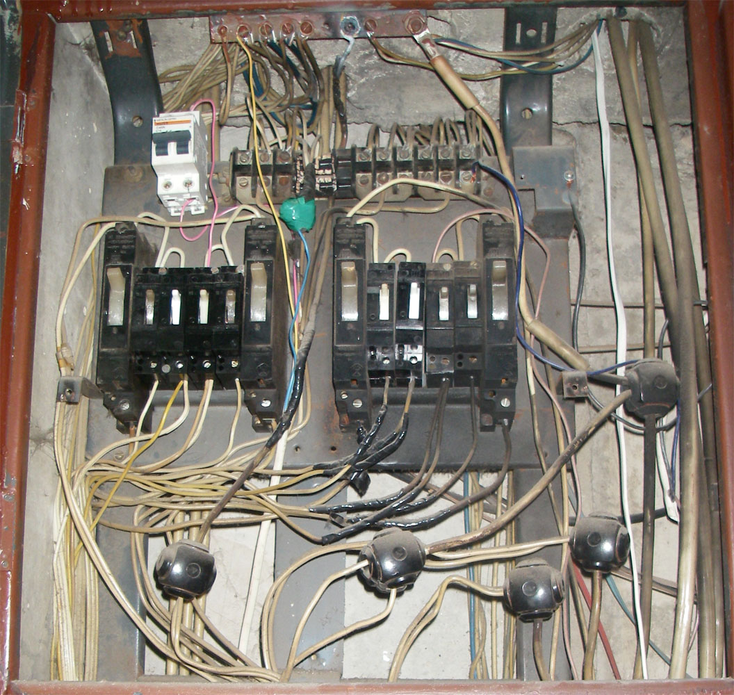

17.05.2008 в 20:23:25
Мой щиток. Перехал недавно, захотел подключить водонагреватель. Заглянул, местами выгорел, слышно щёлканье автоматов. Плохо затянутый провод светился в темноте. Электриков вызывал три раза, толку ноль.

17.05.2008 в 20:34:23
Kostik44 написал : Плохо затянутый провод светился в темноте. Электриков вызывал три раза, толку ноль.
-нда..работы-то на полчаса привести все в относительный порядок...

17.05.2008 в 20:44:48
Люминь тонковат ИМХО. Покажите щиток чуть-ниже: непонятно, что там за скрутка.
17.05.2008 в 20:59:02
Првод подтянул, тока он настолько прогорел что шайба разваливаться стала, дальше тянуть не стал.

17.05.2008 в 22:19:47
dinamit007 написал : Люминь тонковат ИМХО.
Четыре квадрата.
dinamit007 написал : непонятно, что там за скрутка.
Обугленный провод - ноль на счетчик, а скрутка - нули со счетчика и нагрузок квартиры.
Kostik44 написал : Првод подтянул, тока он настолько прогорел что шайба разваливаться стала, дальше тянуть не стал.
Тянуть его нет смысла - отключите автоматами все нагрузки, открутите провод, зачистите как-следует площадку под провод, зачистите провод а лишнее заизолируйте. Посадите все на место, заменив плоскую шайбу и не забыв поставить гровер. Это временно. А вообше вам надо заменить этот провод до счетчика на медь 4 квадрата типа ПВ-1. Установить изолированную шину для рабочих нолей. Заменить провод от счетчика до этой шины и посадить все нули от квартирных нагрузок на эту шину. Иначе будете частенько подгорать. А насчет счетчика посмотрите, может не опечатан ( чем черт не шутит ).
