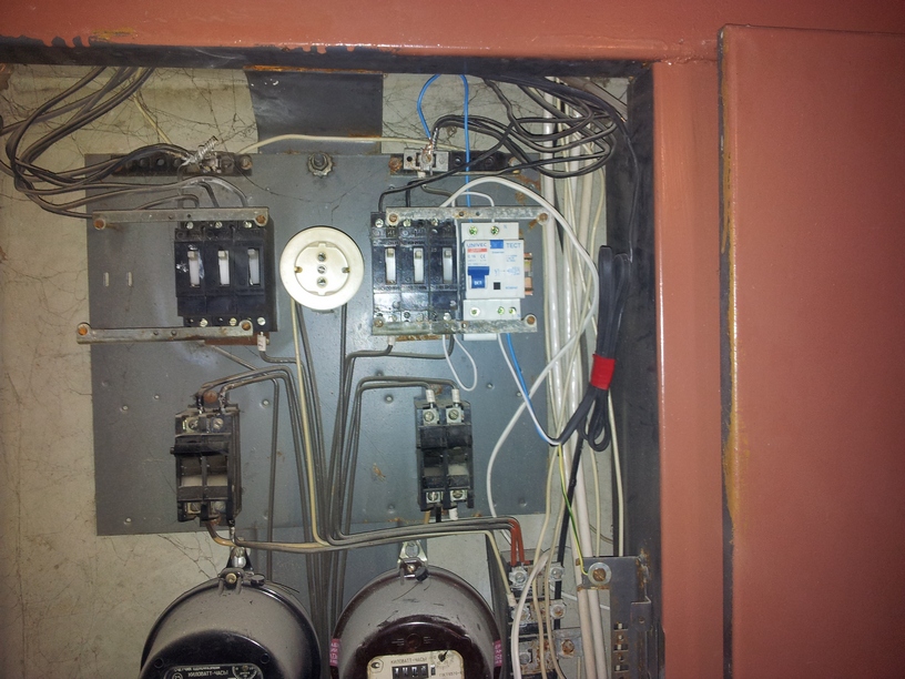

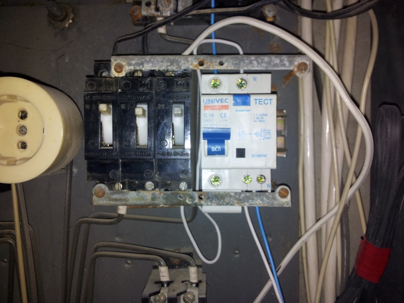

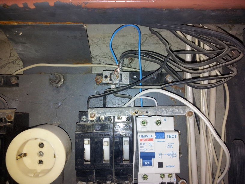

Всем привет!
Зашел исправить свой косяк с видео-домофоном (бывает, блин :o ) и вот, что увидел:
"Электрик" вывел розетку на стиральную машину.
Обратите внимание на ДИФ (ток утечки) и его подключение, остальное тоже - огонек))) . Кабель ВВГ 3х1.5. Со слов хозяйки квартиры он делал уже не у одного человека, и все нормально работает)) . На мои замечания сказала, что у других работает, и вообще, каждый делает по своему))) . Как говорится, хозяин - барин.
Metall
Metall
Регистрация: 17.08.2012
Харьков
Сообщений: 1424
21.12.2012 в 20:23:53
333vs333, ток утечки ,насколько я разглядел, 30 мА что не устраивает ? сечение подобрано конечно натянуто , но для одной стиралки вполне жизненно . в общем криминала нету
333vs333
333vs333
Регистрация: 09.11.2012
Могилёв
Сообщений: 2150
21.12.2012 в 20:25:38
Metall написал : 333vs333, ток утечки ,насколько я разглядел, 30 мА что не устраивает ?
30 и не устраивает :) . На стиралку вообще то 10 положено. Сечение не мерял, но уверен, что занижено. А в подключении разве ничего страшного нет? Я думал, что если написано N, значит туда ноль и подключать, а не фазу!! Плюс, на выходе синий провод - это ФАЗА!!
4Серый
4Серый
Регистрация: 27.02.2009
Пушкино
Сообщений: 2235
21.12.2012 в 20:32:03
333vs333 написал : На стиралку вообще то 10 положено.
не всегда.
333vs333
333vs333
Могилёв
Сообщений: 2150
21.12.2012 в 20:47:08
4Серый написал : не всегда.
СП 31-110-2003 ПРИЛОЖЕНИЕ А (рекомендуемое)
п. 4.15 Для сантехкабин, ванных и душевых рекомендуется устанавливать УЗО с номинальным дифференциальным отключающим током до 10 мА, если на них выделена отдельная линия, в остальных случаях, например при использовании одной линии для сантехкабины, кухни и коридора, следует использовать УЗО с номинальным дифференциальным током до 30 мА.
Я думал, так нужно делать. Стиралка стоит в ванной. Хотя, нет, не так, - розетка, от которой запитывается стиралка, находится в ванной.
camper
camper
Регистрация: 20.12.2009
Новороссийск
Сообщений: 1922
21.12.2012 в 20:50:39
333vs333 написал : так нужно делать.
Рекомендуется, не значит обязательно.
4Серый
4Серый
Пушкино
Сообщений: 2235
21.12.2012 в 20:51:50
333vs333 написал : Для сантехкабин, ванных и душевых рекомендуется устанавливать УЗО с номинальным дифференциальным отключающим током до 10 мА,
для вас специально слово выделил. рекомендуется и
333vs333 написал : положено
не одно и тоже.
