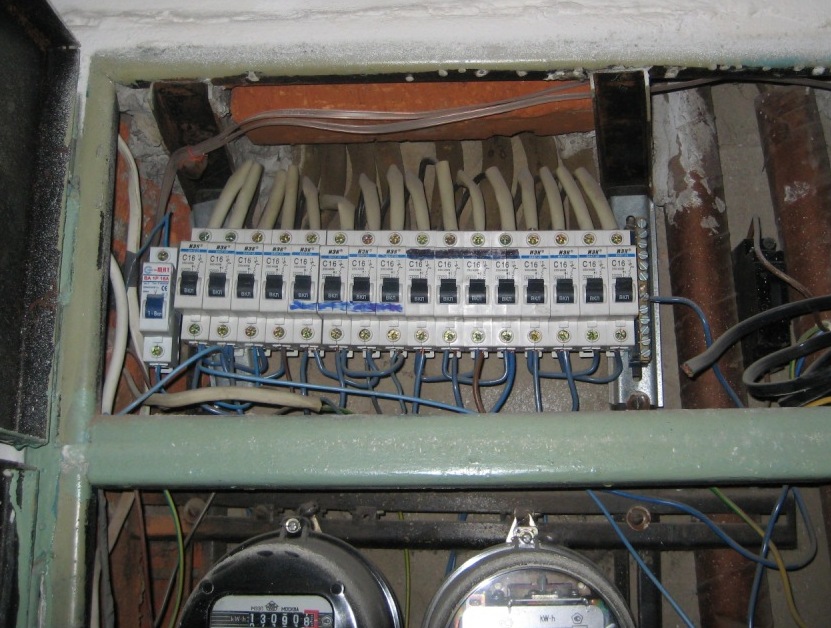

Не далее, как сегодня, сфотографировал этажный щит после реконструкции стояка. Когда фотографировал, то ни во что особо не вникал - дома думал посмотрю эту легкую эротику, которая часто наблюдается после реконструкций. Однако, когда дома стал разглядывать, то оказалось, что попал на жесткое откровенное порно - ноль и фаза после счетчика распределяются через четыре однополюсника - два однополюсника на освещение и два на розетки. И это при живом пакетнике перед счетчиком. Признаюсь, что на период после января 2001 года таких реконструкций я еще не встречал ...

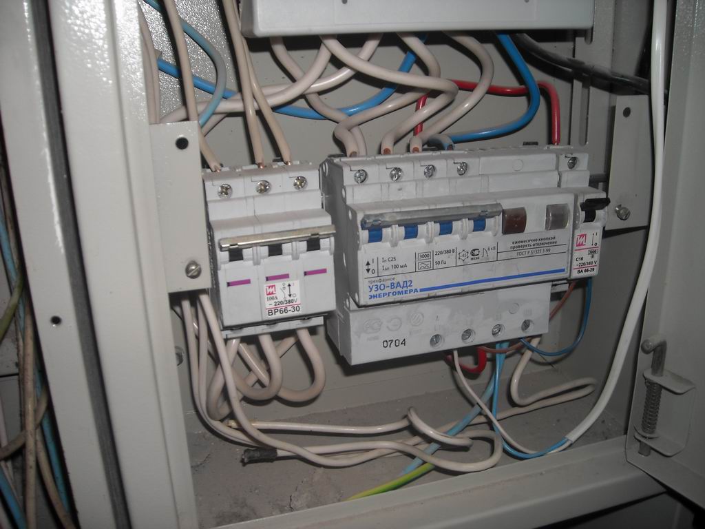

Вот! Сегодня наблюдал вживую. Будет полный переокуч всего щита. Плюс при трёхфазном вводе вся квартира висела на одной фазе. На последнемфото вводной автомат, диф, с дифа ПОЧЕМУ-ТО одна фаза выведена на мелкий автомат C16, и с него на ввод в квартиру. Почему - ещё буду разбираться.

S_CS написал : с дифа ПОЧЕМУ-ТО одна фаза выведена на мелкий автомат C16, и с него на ввод в квартиру. Почему - ещё буду разбираться.
Стандартное технологическое подключение на ремонтный период. Штатное трехфазное подключение делается после приемки квартиры.

2avmal Ухты! А там люди живут уже третий год и ничего не знают! %)
avmal
avmal
Регистрация: 25.05.2006
Сообщений: 33773
22.09.2009 в 12:06:47
Cs-Cs Так, если люди раздолбаи такие и боятся совет у кого-нибудь спросить, то что с них возьмешь? Там всех и дел-то, что на одном конце повесить новый квартирный трехфазный щиток, а на другом подключить два недостающих конца к диффавтомату. Кстати, оба недостающих конца на дне этажного ящика лежат заизолированные ...

22.09.2009 в 12:48:58
Да-да. Вот завтра их квартирный переберу (на фото он и есть), и в этажном подключусь.
avmal
avmal
Сообщений: 33773
22.09.2009 в 13:24:24
S_CS написал : Вот завтра их квартирный переберу
Я бы начал с разработки новой схемы трехфазного щита с пересмотром всех номиналов, забыв про все, что там сейчас накручено, сборки его и в самый последний момент подключения. В любом другом случае возможны непредсказуемые сюрпризы.
Гость_
Гость_
Регистрация: 21.11.2007
Нея
Сообщений: 3741
22.09.2009 в 15:01:32
Именно. Отключается всё, звонится, и заново собирается, исходя из полученных данных. З.Ы. Там внутренний монтаж выполнен 1,5шкой. Отходящие - бОльшей частью 1,5 и 2.5 что-то типа ПУНП и прочих его клонов. В общем, как всегда. Вешаю на рекламу "исправляю за джамшутами" и запасаюсь 10Амперными автоматами ;)
