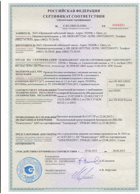

web-rr написал : Сегодня воевал с кондиционерщиками. На межблочную трассу ставят ПВС и всё тут. А у меня в наличии ВВГ-нг-ls 5*1,5. Только с заказчиком после неоднократных убеждений и пояснений относительно их квалификации смог победить.

Потому что так и нужно: ПВС на межблочную трассу? Просветите!

При выборе фирмы-исполнителя вопрос о ВВГ был решающим, ответили утвердительно. В день начала работ вопрос о ВВГ ещё раз звучал - "да всё сделаем". А вот по факту начали работать и мотать два трёхжильных ПВС.

web-rr написал : Потому что так и нужно: ПВС на межблочную трассу?
На межблочную трассу можно вообще всё, что угодно. Оптимально - ПУНП.

Radio написал : На межблочную трассу можно вообще всё, что угодно. Оптимально - ПУНП.
http://sevcable.ru/klientam/chastnym-pokupatelyam/provod-punp-zapreshchen http://base.consultant.ru/cons/cgi/online.cgi?req=doc;base=EXP;n=497842
Radio
Radio
Заблокирован
Регистрация: 17.02.2008
Сообщений: 22090
10.01.2015 в 00:22:44
Alex___dr написал : http://sevcable.ru/klientam/chastnym...np-zapreshchen http://base.consultant.ru/cons/cgi/o...e=EXP;n=497842
Первая ссылка вообще недостойна внимания, там частный междусобойчик пытается что-то "запретить". Вторая - тоже ничего в принципе не запрещает, и сертифицируют его прекрасно, потому что требованиям Техрегламента соответствует.
А положено H07RN-F или КГН. Но на инструкции производителя, основанные на стандартах IEC, принятых как ГОСТ Р МЭК, все кладут -- и установщики, и электрики.
