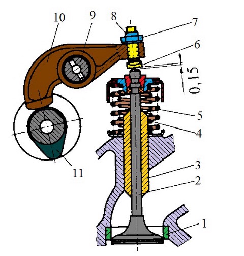

03.04.2017 в 19:32:07
По регулировке клапанов есть вопрос, я так понимаю "крайнее нижнее положение толкателя" это когда кулачок распредвала строго смотрит вниз ? (когда кулачок строго смотрит вверх, клапан полностью открыт). Все это хорошо просматривается без поршневой.

enik2 написал: По регулировке клапанов есть вопрос, я так понимаю "крайнее нижнее положение толкателя" это когда кулачок распредвала строго смотрит вниз ?
Да. Когда толкатель ушел вниз.

05.04.2017 в 10:26:18
Ответ расплывчатый, мне нужно знать точное расположение кулачка распредвала, в этот момент, соответсвует ли это положение на рисунке
