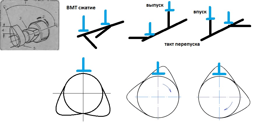

На впуском клапане при положении носика кулачка в нижнем положении, как на рисунке, зазор 0,3 мм, при расположении носика 90 с левой или с правой стороны, тоже есть зазор, но меньше. На выпускном при нижнемм положении носика как на рисунке, зазор 0,15 мм, при расположении носика 90 с левой или с правой стороны, зазор исчезает, тоесть клапан становится преоткрытым. Похоже нужно разбираться по диаграмме, как на рисунке выше
