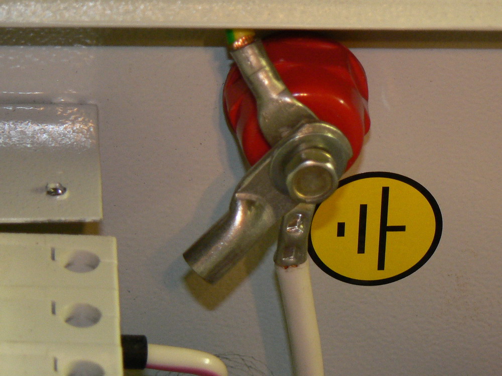

Этот болт - шина PE?

На изоляторе.

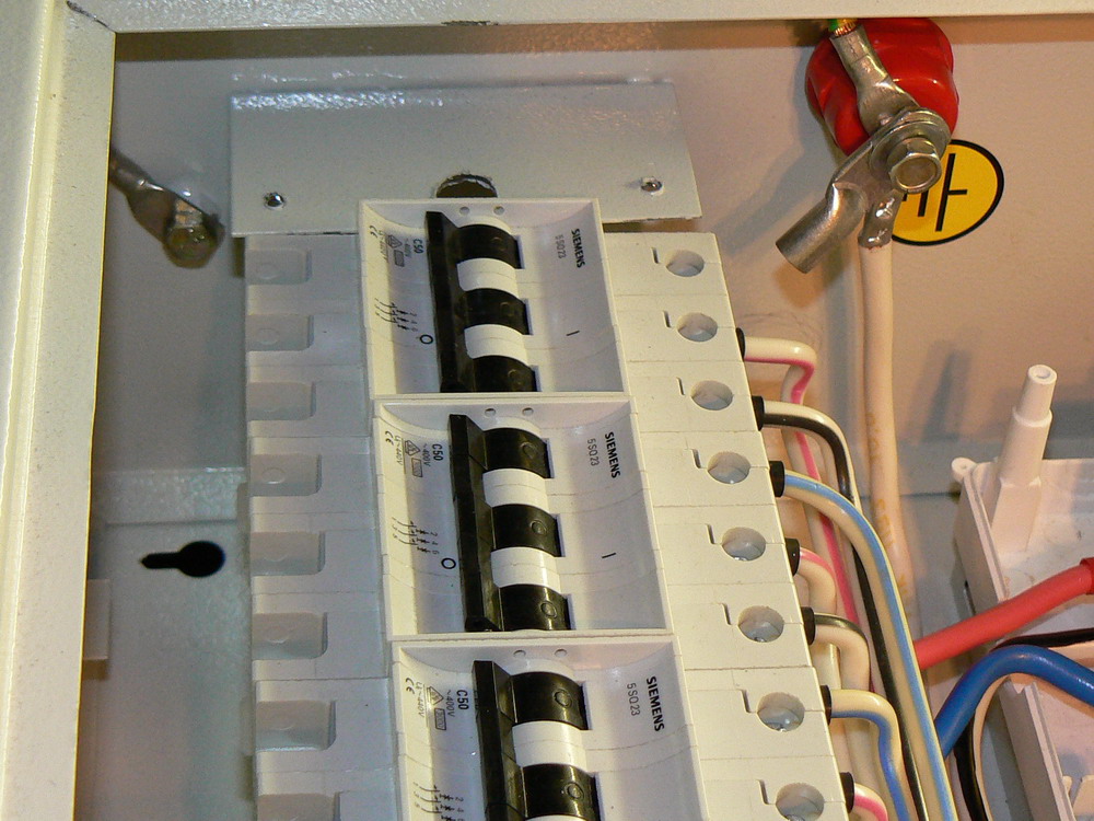

"Э-э-э-мюэ..." (С) Почему бы латунную шину не поставить?
А крышечка у ИЭКа при любых сечениях жил не закрывается?

На обсуждаемых шинах соединение через облуженные кольцевые наконечники.
ВТБ! написал : Почему бы латунную шину не поставить?
По месту, вернее его отсутствию, и решил поставить изоляторы. Да и соединение под болт, а не винтом!

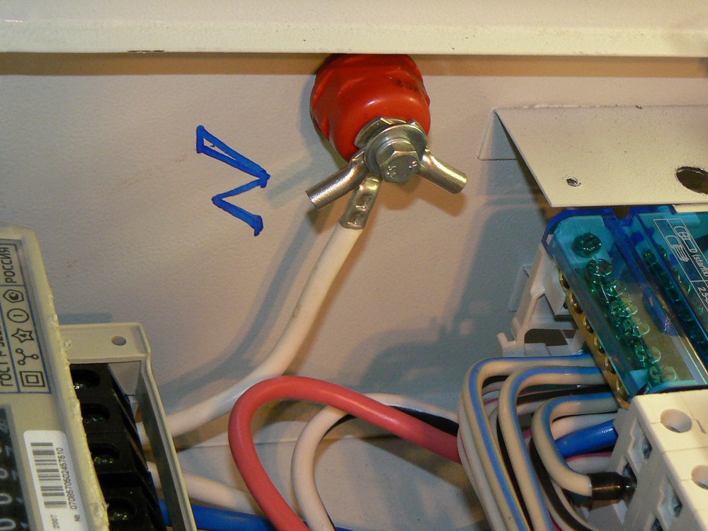

ВВС-Рязань написал : Завтра покажу на фотографиях. Получше видно на фото "Вид на PEN"

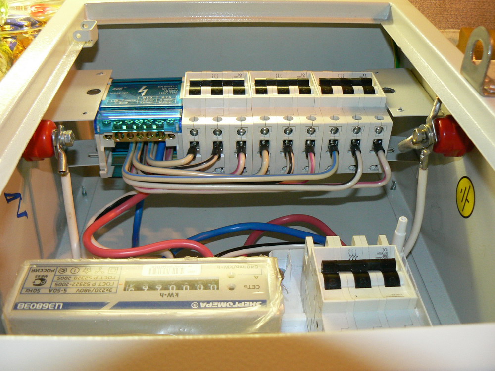

снимите левый "изолятор SM бочонок 25" и поставьте рядом с правым, на них шинку нормальную 0 ( можно вынуть из ИЭК), а с левой стороны шинку "земля" (дверцу ж/з проводом на корпус щитка и на землю), земляной провод - желто-зеленый, ноль - синий, З Ж К - фазные, хотя бы изолентой.

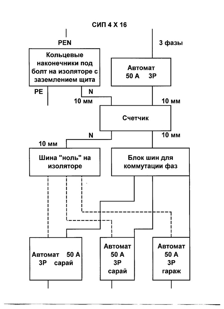

ВВС-Рязань написал : Цитата:Сообщение от Sonic То бишь PE заземлить отдельно, а N отправить на столб.
По форуму про это понял так. Если на столбе пропадет ноль, а в деревне это как "сдрасте", то все пойдет через мою новую землю, со всеми последствиями. А это надо?
Это как раз произойдет при наличии перемычки на твоей стороне и при том условии, что на столбах повторных заземлений нет или они сгнили нафиг. Тогда при обрыве нуля на линии ток потечет по цепи: ноль соседа->столб->твой ноль->перемычка->твоя ГЗШ->твое заземление.
А вот кстати интересный вопрос к форумчанам, я еще раз переосмыслил написанное... А ведь при отсутствии перемычки и отвалившемся нуле мы получим два последовательно соединенных дома (наш и соседа), подключенные вероятно между двумя разными фазами в 380В. Что хуже?

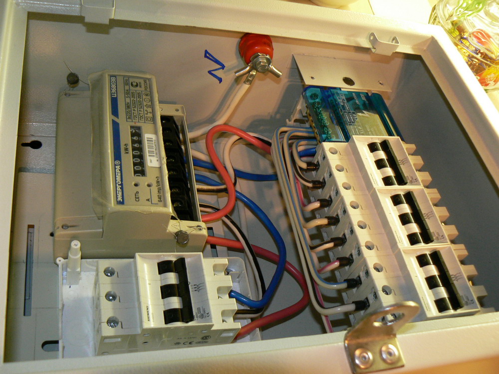

Фотографии щитка и его схема.
"Ноль" от ВЛ идет на шину PEN. На ней разделяются PE и N.
С этой шины PE на потребителей пойдет PE(заземление). С шины PE нулевой провод идет на "ноль" счетчика. Со счетчика на шину "ноль". С этой шины идут нули каждой фазы на автоматы потребителей. Корпус щитка заземлен с шины PEN. Про цвета проводов. Земляной провод - желто-зеленый. Цвета на фазах - те что были. Согласен, что не надо было ставить синий.
