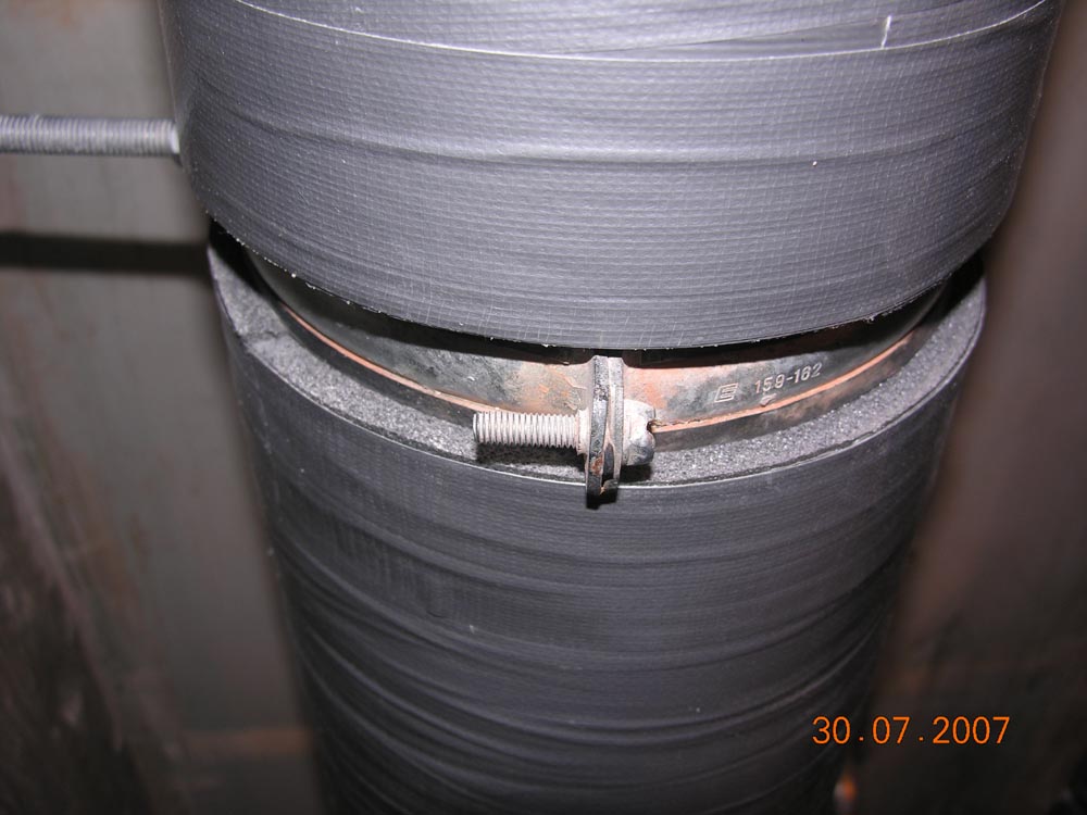

У меня первый этаж новостройки, стояк канализации пластиковый. Подтверждаю - шумит СИЛЬНО, заходяшие в квартиру люди иногда даже пугаются. Сам думаю - чем бы его это... звукоизолировать...
Prok12
Prok12
Сообщений: 6260
09.09.2007 в 10:23:08

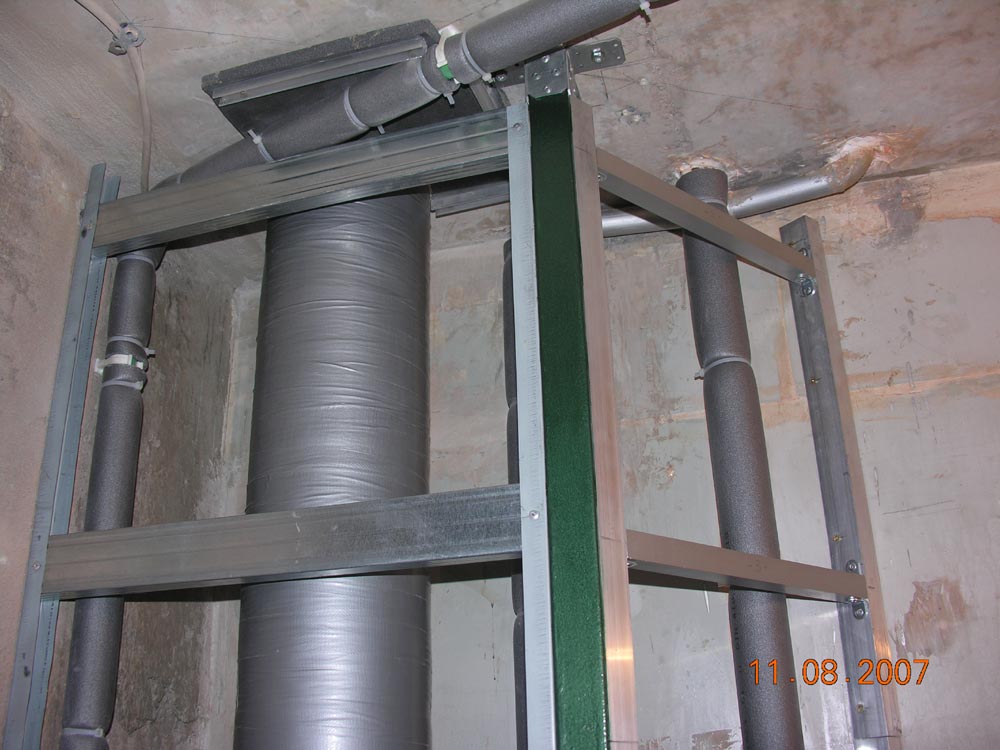

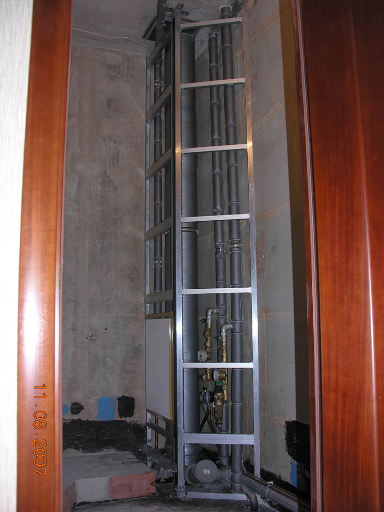

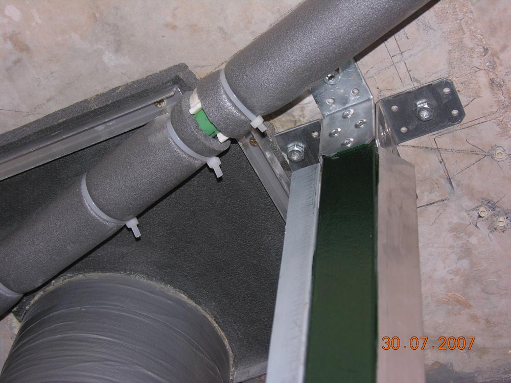

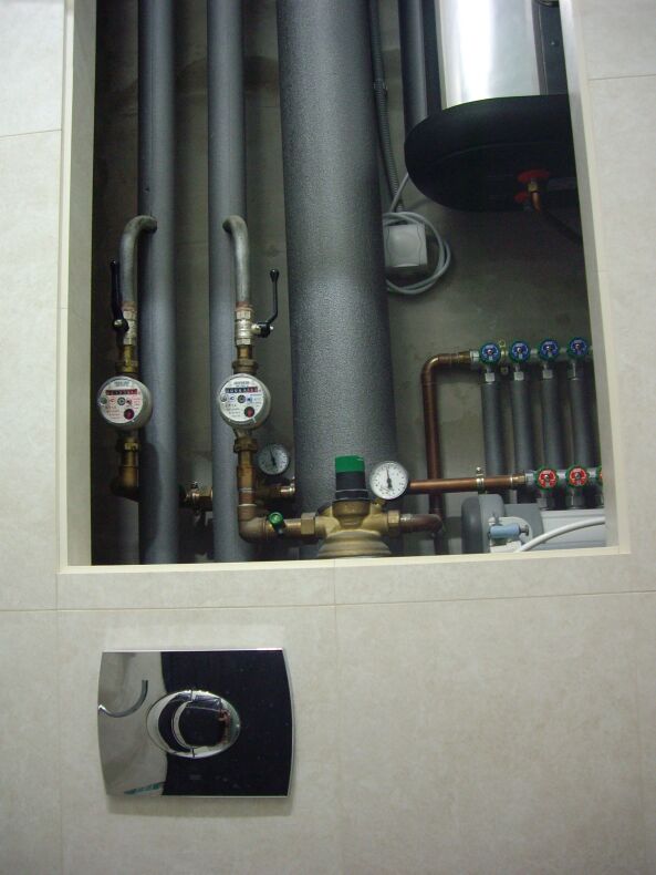

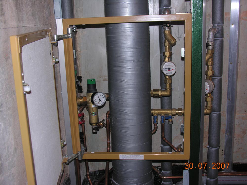

Столкнулся с тем же. Новостройка, 15этаж из 24. Пласиковый рыжий стояк 160мм. Причем у меня 2 полных санузла и 2 таких стояка: пока один звукоизолирую, есть с чем сравнивать. Шум самих водпроводных труб (1") высокочастотный - заметно уменьшился уже после надевания на них энергофлекса 9мм (видно на фотках). Канализ. стояк - сложнее. Купил листовую изоляцию толщиной 15мм (наподобие мягкой вспененной резины или даже не резины, а энергофлекса). Бывает черная и белая в магазиах. Обернул ею стояк, вырезая аккуратно, чтобы щели на стыке потом не было, когда притяну скотчем. Потом сначала локально, а потом глобально, в 2 -3 слоя обмотал по всей длине серым строит.скотчем 50мм х 50м (с натягом!). Почему по всей длине? Потому что на слух когда не была изоляция очень плотно прижата по всей длинне, эффект от неё был, но не большой. Видимо, она должна работать, как виброзадерживающая масса + как демпфер, чтобы не дать в самой трубе возникнуть колебаниям. А если она висит в воздухе (есть зазор от трубы) - плохо: для воздушного шума 15мм пористой резины - как мертвому припарка. В общем, эффект появился, но! :o Теперь шум шел из-под потолка, где отверстие вокруг стояка было залито пеной: пена ПРЕКРАСНО переизлучает звук, пенопласт кстати тоже - постучите по нему, звенит отлично :nо: Поэтому пену под потолком прикрыл (клеем и уголками крепил, см. фотку) куском такой же 15мм изоляции. Теперь звук идет только от отводов стояка у пола. :cool: Далее соорудил неслабый каркас, для обшивки ГВЛВ (обшивка в двух плоскостях с углом 35градусов). Основа каркаса: стойка в углу 35град. из квадратной стальной трубы (40х40х2мм), она покрашена зеленым на фотках. Плюс профили гипрочные (немного), AL-уголки и AL-квадратные трубки 25х25х2мм. Всё на заклепках 4.8мм. Конструкция получилась исключительно жесткой, не чета тем, что лепят из гипрочных стоек "мастера"-гоблины :net: за пару часов: по "лесенке" каркаса что на фотке можно не опасаясь лазить (80кг держит), стальную стойку (зеленая квадр. труба) плечем ни на миллиметр не сдвинуть: т.е. кафель держаться потом будет, а не станет осыпаться, как осенний лист :D . Вчера вырезал листы ГВЛВ, покрыл их на всякий случай изнутри гидроизоляцией Флехендихт (снаружи - позже), и закрепил на каркасе... Хотя не всё еще закрыто ГВЛВ, звук стояка уже еле слышен...:a Если надо еще фотки - вечером сделаю, правда уже зашито почти всё ГВЛВ :confused: Для сравнения: во втором санузле, где стояк пока голый, шумит конкретно: люди пугаются "водопада" :D
