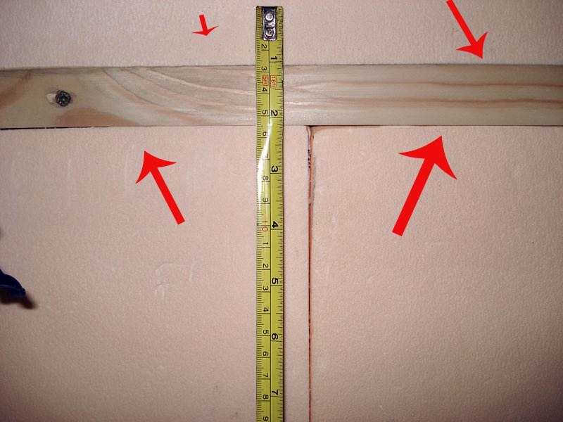

Есть вопрос по применению пены. Нужно запенить, (а может не запенить, подскажите) очень тонкие щели между экст. пенополистеролом и между пеномолистеролом и брусками. Как и чем это лучше сделать, пистолета для пены нет, есть одноразовый баллон, есть герметик. Может какую то тонкую насадку сделать на трубку?

Corbofos написал : Нужно запенить
Расширяйте пазы, и "пенти". Только без пистолета и соотв. навыков - о качестве говорить сложно.

Corbofos написал : Может какую то тонкую насадку сделать на трубку?
Удлиняйте штатную трубку кембриком или еще одной такой же трубкой

Палецкий написал : Удлиняйте штатную трубку кембриком или еще одной такой же трубкой
Только не кембриком, а термоусадкой, получится почти пистолет!
Прошу патент мне и Павелецкому пополам (навёл на мысль!) Оформляем?! И начинаем лепить сотнями тысяч за месяц (по рублю за штуку) на разные диаметры.
Но, согласно фотке, там мизерная щель, а пена не вылетает под давлением, а "выползает". Загадит все снаружи, да и только!

Я уже писал, расширяйте шов (острым ножом), в ширину примерно на см. 1.5, и в глубину почти до "упора", и, туда пену. Не плохо бы этот шов, по пластику, окантовать, перед запениванием, широкой моляркой, и "вовремя" её снимать. Подстраховка.

Николаич-45 написал : Только не кембриком, а термоусадкой, получится почти пистолет!
Вырвет трубочки ..даже не сомневайтесь

Палецкий написал : Вырвет трубочки ..даже не сомневайтесь
Я её только вчера в такой комбинации применял, только с пистолетом использовал. Надо было на глубину 40мм длинный шов 4-5мм заделать (и ничего не испачкать). Сработало как часы. Очень красиво. Термоусадку пришлось снять и выбросить (она же не моется ацетоном).

Николаич-45 написал : Я её только вчера в такой комбинации применял, только с пистолетом использовал.
..так то с пистолетом! А если с баллоном, нажал на курок чутка лишнего, да как даст, да как полетит!
