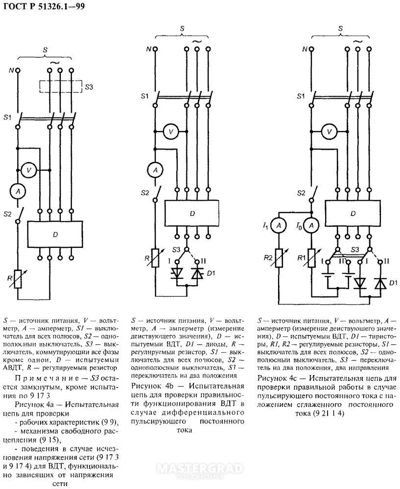

marafon написал: у меня есть ретом-21, минимальный шаг изменения тока, 1 мА, там есть латр как раз, подскажите как проверить можно этим прибором
marafon, а это
marafon написал: проверить пять узо вд1-63 30ма 40А , как проще всего и точнее всего проверить ток срабатывания, Mastech MY65
Типа занятий йогой, что б разговор поддержать об альтернативной одарённости? ;)
Там же должна быть более менее подробная инструкция по тестированию реле тока (ВДТ это ж тоже реле тока). Типа собираем схему, крутим ЛАТР, считываем показания. Или с ней что-то не так?

реле тока проверять я знаю как,(там током грузиться) куда только подавать не знаю чтобы проверить узо не пойму, ведь хотелось бы правильность срабатывания отбить согласно номинала 30ма,

marafon, ток подавать, скажем, на N выход - N вход ВДТ (10 В на 300 Ом дают 33 мА).
(Для электронных ВДТ нужно ещё сетевое напряжение подать на L вход - N вход, но ВД1-63 вроде бы это не нужно.)

Вам нужно сымитировать ток утечки с линии L на PE. Не забудьте отключить все приборы перед проверкой, если не хотите его снимать и проверять отдельно, так как даже через выключенные приборы уже может быть какая-то утечка. Далее задать требуемый ток. Начинать проверку надо с 15 мА (половинного номинала), при этом он не должен отключиться. Далее поднимаете ток ступенями по 2-3 мА и выжидаете на каждой ступени не менее полсекунды, чтобы дать возможность сработать реле (если оно должно сработать). Вы сможете гарантировать, что заданный Вами ток именно такой (плюс-минус 1мА)? Хорошо, если напряжение сети не плавает в больших пределах.
Ещё вариант: снять ВДТ, взять батарейку и соединить в кольцо через переменный резистор линию L или линию N (на выбор). Безопаснее и точнее получится. Крутите резистор сколько душе угодно.)

marafon, как вариант открыть инструкцию к любому прибору, измеряющему параметры УЗО, и почитать, что и куда там подключается. Например, для проверки в IT-системах вместо PE можно использовать входную клемму N самого ВДТ.

marafon написал: так я хотел именно на 220 вольт измерить, или конструкция реле только ток мереет, напряжение не важно.
Хм ;) Тогда наверное, внешний резистор нужон, в документации наверняка есть и такая схема для особо высокоточного измерения реле тока ;) Однако, после установки ВДТ, какое падение напряжения между контактами N-N или L-L? Сколько милливольт? ;)
Конечно же дифференциальный трансформатор тока ВДТ измеряет только ток. Впрочем, для антуража можно подать ещё напряжение на входные L-N, но так называемым "электромеханическим" ВДТ это без разницы.

marafon, именно, для Вашего ВДТ нужОн только разница токов. Если через N ничего не пуЩать, то ток через клеммы L (точнее, 1 и 2 у данного реле) и будет искомым. Или наоборот, использовать только клеммы N. А с этим справится и батарейка AA на 1,5 В и переменный резистор на 300 Ом.
Serpiph, а это ничего, что ВД1-63 30 мА бывают только типов AC и A? А у батарейки постоянный ток? Да и пределы несрабатывания/срабатывания на разных видах тока разные ж. Например, согласно стандарта для переменного 0,5xIdn ... Idn, для пульсирующего 0,11xIdn ... 1,4xIdn (зависит от угла). А для постоянного тока, кто ж знает?
Но тип A при доле постоянного тока больше 6 мА имеет полное право срабатывать как попало. Теоретически, чем больше постоянный ток, тем ниже коэффициент трансформации дифференциального трансформатора ВДТ, поэтому у ВДТ на постоянный ток два трансформатора и сложная электроника.
Батарейкой ВДТ протестировать можно ж, типа «электромеханическое»/«электронное», но там же импульс тока мало не покажется (1,2В на доли Ом). Так что результаты батарейки и резистора, даже если к ним добавить кнопку, склонен полагать, будут вызывать больше вопросов, чем пользы.

marafon написал: нужно проверить пять узо вд1-63 30ма 40А
С какой целью?
marafon написал: как проще всего и точнее всего проверить ток срабатывания
Использовать специализированный прибор.
marafon написал: Mastech MY65
marafon написал: ретом-21
"Ретом" - конечно круто... Но! ГОСТ Р 51326.1-99 (МЭК 61008-1-96) Выключатели автоматические, управляемые дифференциальным током, бытового и аналогичного назначения без встроенной защиты от сверхтоков. Часть 1. Общие требования и методы испытаний.
