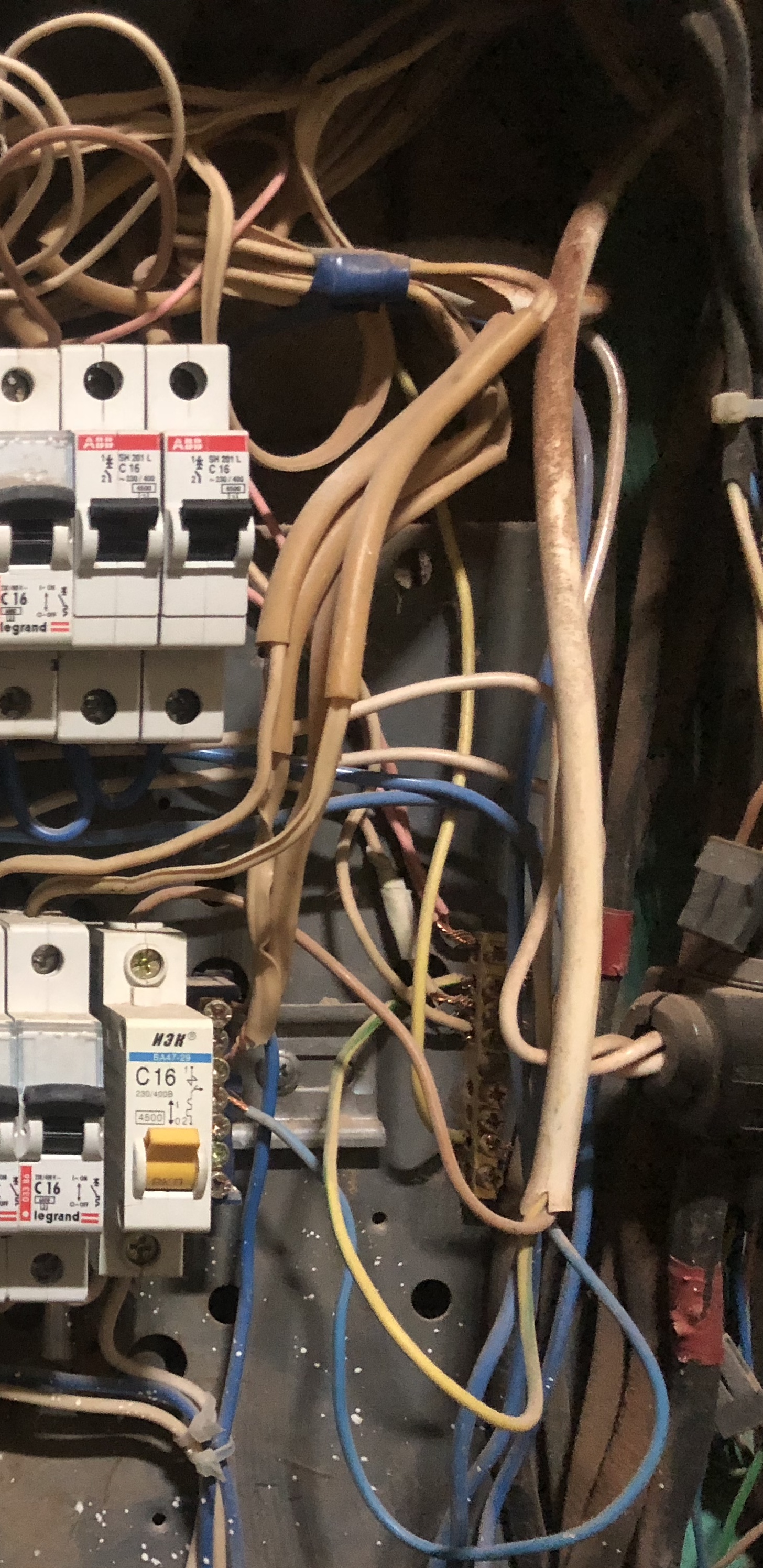

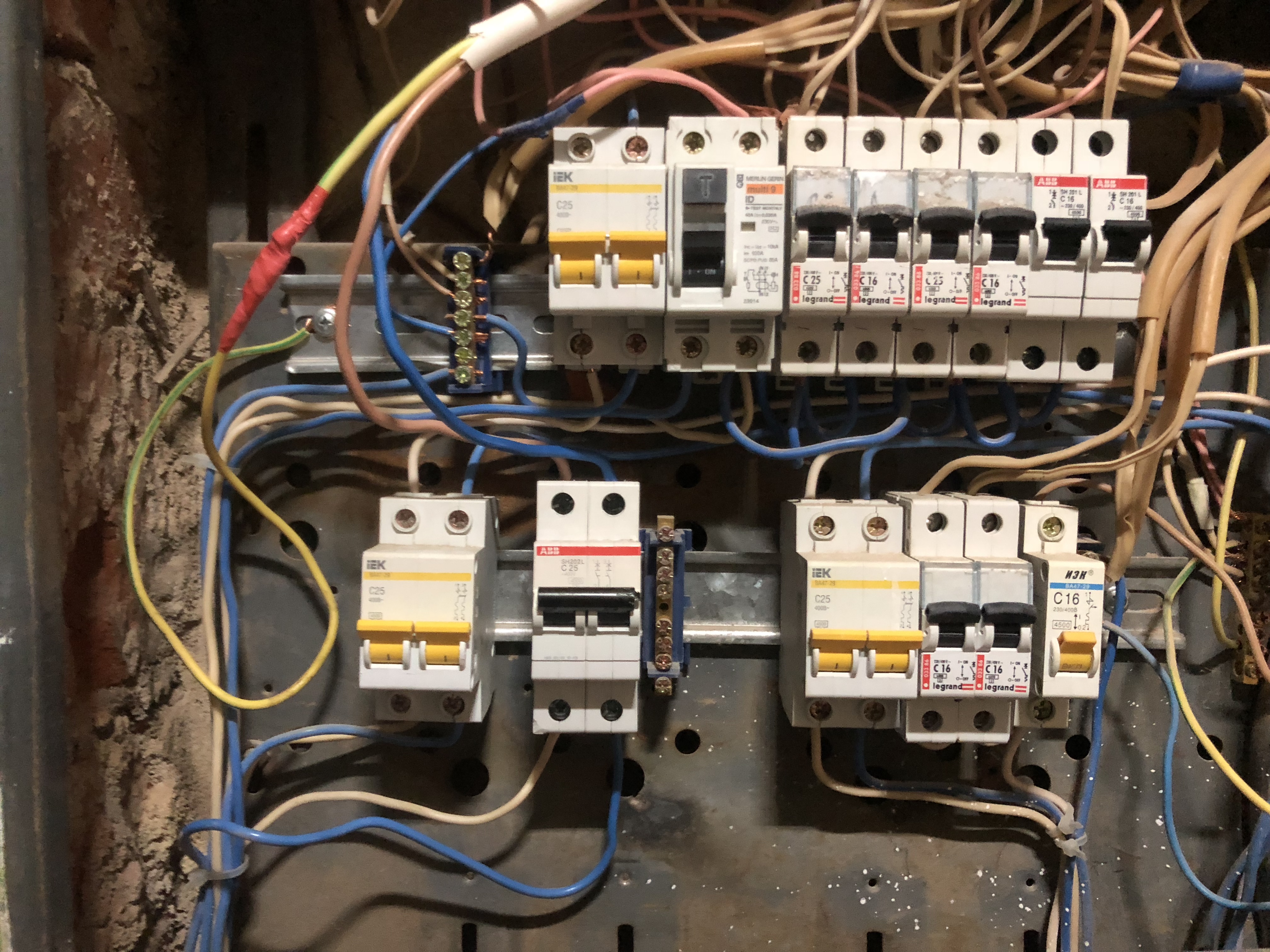

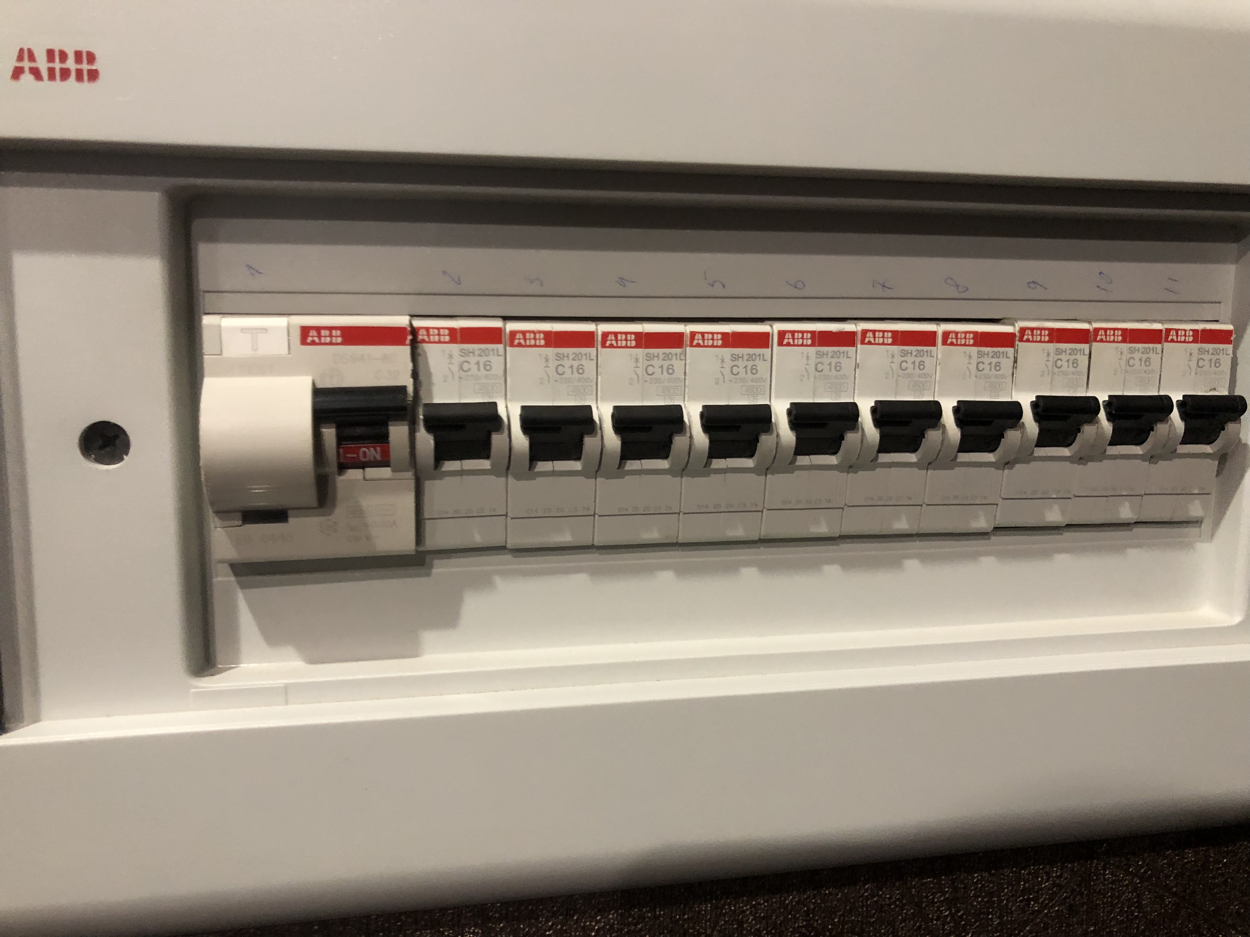

BV написал:
Kamikaze написал:
mirn написал: . Просто думаю кого завтра вызывать и пистоны вставлять. Местного электрика из жэка, Ростелеком или антенную службу что недавно телек чинили.
Или того, кто квартирный щиток и проводку делал и к ЩЭ подключал.
Kamikaze, Консилиум из всех - будет коллективная потасовка :D
BV,
Все кончилось мне кажется благополучно. Сегодня нежданно негаданно пришёл электрик из- - текст списка управляющей компании. Не буду рассказывать всю историю. По итогу мои «мастера» , которые делали ремонт развели всю электрику в квартире, во всех розетках подключили землю а в щитке на лестничной клетки подключили только ноль и фазу. Землю просто отрезали и оставили. Электрик по факту подсоединила землюна лестничном щитке и поставил диф автомат в квартирном щитке вместо 2-х полюсного, а 2-х полюсной переставил в щиток на лестничной клетки.
Все стало выглядеть вот так
Мои автоматы внизу слева
На выходных займусь, перепроверю все розетки, чтобы ноль был прикручен.

mirn написал: Электрик по факту подсоединила землюна лестничном щитке
Ну что здесь сказать то... Откуда у вас заземлению то взяться ? Выкладывайте фото стояка, хотя я и так более чем на 90% уверен, что реконструкции не было. Вводной ПВС обжать НШВИ нужно было.

Vadim 161 написал:
Vadim 161,
Реконструкцию (кап ремонт) сети со слов электрика проводили пару лет назад. Условно ему верю так как в подъезде именно пару лет назад появились огромных электрические шкафы.
Вот фото стояка
С его слов я понял что три «ореха» - это и есть новая проводка фаза, земля и вот тут в щитке где квартирные автоматы ноль
