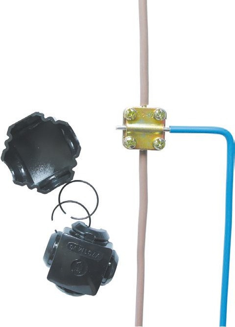

Ну, тогда нужно подсоединить жилу PE вводного кабеля по нормальному, а не к корпусу. Сделать отвод от PE проводника через орех.

Vadim 161 написал: Ну, тогда нужно подсоединить жилу PE вводного кабеля по нормальному, а не к корпусу. Сделать отвод от PE проводника через орех.
Vadim 161, есть красивый пример на фото? Как это должно выглядеть?

Ну вот так например.
