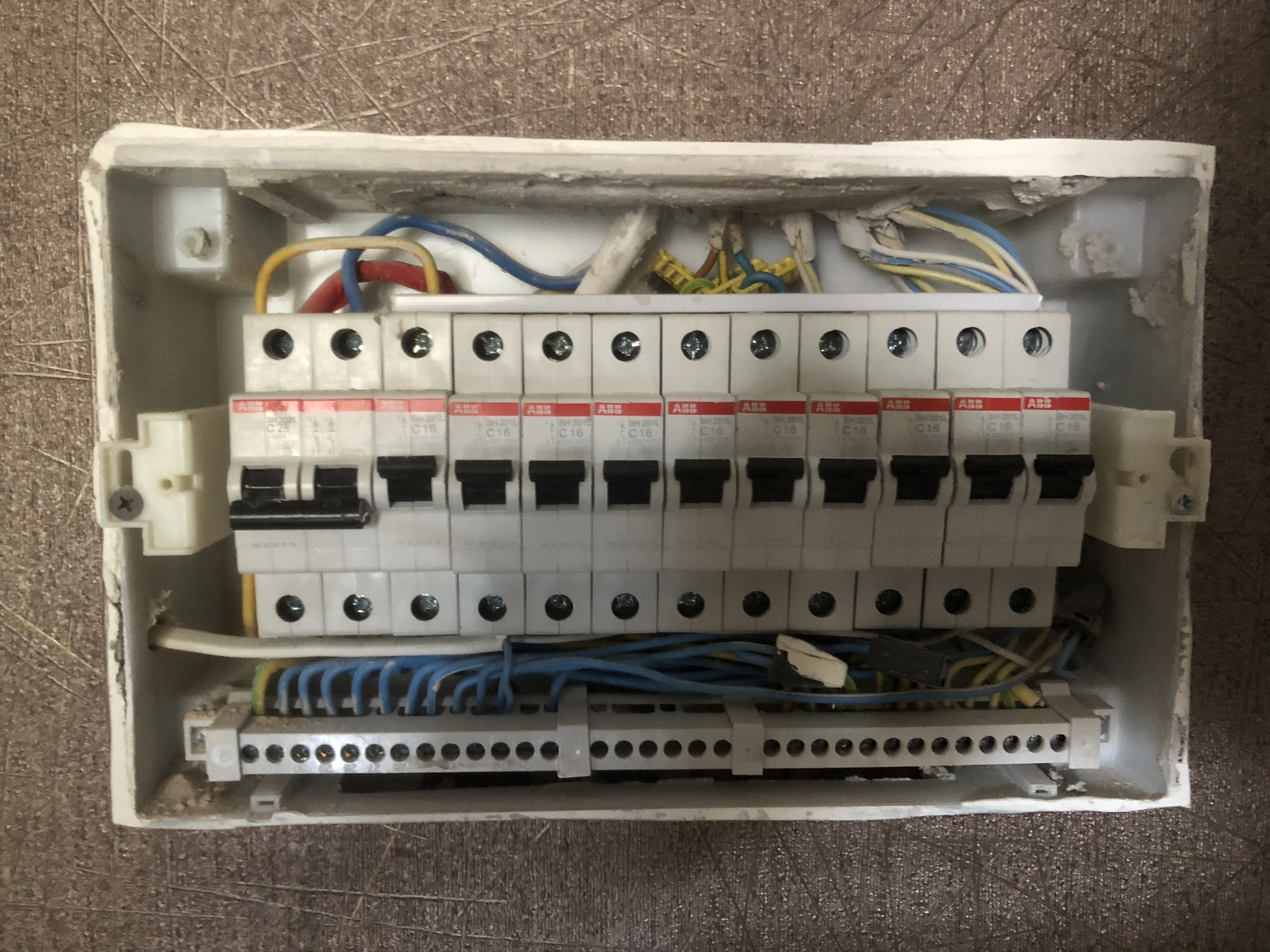

02.04.2018 в 20:36:59
Неделю назад Ростелеком химичили что то в щитке на лестничной клетки. После этого у меня сгорел телек и ноутбук.Грешил вначале на розетки и проводку. Но все относительно новое. Прошёлся по всей квартире. Во всех розетках при вырубленном автомате горит фаз на концах заземлениа. Мне кажется это не нормально?
Vadim 161
Vadim 161
Регистрация: 08.06.2014
Ростов-на-Дону
Сообщений: 5167
02.04.2018 в 20:40:34
mirn написал: После этого у меня сгорел телек и ноутбук
Скорей всего с нулем что-то было.
mirn написал: Мне кажется это не нормально?
Очень не нормально. Выкладывайте подробные фото щита.
Грубый, но справедливый
Сообщений: 139276
02.04.2018 в 20:45:48
mirn, тв и ноут сгорели во время работы в щите ростелекома? Если он временно отсоединили общий ноль, идущий на 3 квартиры к вам могло прилететь до 380вольт
mirn
mirn
Регистрация: 17.02.2015
Долгопрудный
Сообщений: 59
02.04.2018 в 20:50:06
Vadim 161,
Мой щиток в квартире
mirn
mirn
Долгопрудный
Сообщений: 59
02.04.2018 в 20:51:15
Vadim 161,
Какая та приблуда Ростелекома и мои три автомата в левом нижнем углу

02.04.2018 в 21:01:28
BV написал: mirn, тв и ноут сгорели во время работы в щите ростелекома? Если он временно отсоединили общий ноль, идущий на 3 квартиры к вам могло прилететь до 380вольт
BV,
Нет. Ноут и тв умерли через пару дней. Включил ноут в сеть, далее кабелем hdmi подключаю к работающему тв и как в сказке- искры и дымок. Все по отдельности работало исправно.

02.04.2018 в 21:42:11
mirn написал: Включил ноут в сеть, далее кабелем hdmi подключаю к работающему тв и как в сказке- искры и дымок. Все по отдельности работало исправно.
Телек, небось к кабельному подключен? - т.е. его "масса" соединена с корпусом щита оплёткой ТВ-кабеля.
mirn написал: Во всех розетках при вырубленном автомате горит фаз на концах заземлениа.
Вот и повстречались ноль с телека с фазой с "земли" на ноуте при попытке "стыковки" по HDMI.
Ищите, откуда фаза на "земляных" контактах розеток.
