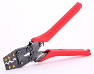

Друзья подскажите пожалуйста как быть. Возникает периодически необходимость обжима медных наконечников на 10/16 квадратов. Надоело клянчить инструмент, хочу свой ) Использую расходку Klauke или Haupa. У наконечника на 10 (самый ходовой) - внутренний и внешний диаметр, 4,5 и 7 соответственно, у обоих брендов. Начал смотреть инструмент. Механика - Haupa 210805 (6500-7500р.), Klauke K05 (23000-25000р.).
По заявлениям обоих инструмент производится в Германии, а учитывая внешнее сходство, возникает ощущение, что OEMит их один производитель, далее на цену влияет только жадность.
Так же посмотрел в сторону Китая, КВТ ПГРс-70 (3500-4000р). Давно хотел попробовать гидравлику. Но тут несколько моментов насторожило.
  1. КВТ предлагает три вида наконечников (ГОСТ, DIN, стандарт КВТ), у всех само-собой различные размеры на одном и том же диаметре, толщина стенки разная. Тем не менее под 10ку на всех трех стандартах указывается одна и та же матрица. Это пофигизм производителя или гидравлика в отличии от механики имеет бОльшие рабочие диапазоны на одной матрице?
  2. У меня процентов 80 работы это 10ка, реже 16. Почувствую ли я в работе на таких размерах, какую-то значительную разницу? Пока работал только выпрошенной K05. Особых усилий прилагать не приходилось )
  3. Как с ресурсом у гидравлики и в целом с надежностью? Заявляют конечно, что все супер. Но реальным пользователям веры больше )
Вобщем пока думаю между Haupa и КВТ. Что бы выбрали вы под такую работу?

Gamber, 1) У КВТ есть специальные матрицы для разных стандартов наконечников (ГОСТ, DIN, КВТ и даже ПМ, НШВИ) http://www.cablearmature.com/catalog/electroinstrument/press-instrument/press-gidro/units/matricy-nm. Но эти матрицы только для пресса ПГР-300. У пресса ПГР-70 универсальные, усредненные матрицы. Тут надо пробовать, наконечник наконечнику рознь, номинально размер один, но рассчитаны на разный класс гибкости кабеля, соответственно и размеры, незначительно, но разнятся. 2) Для 10, по-моему, в самый раз будут механические пресс-клещи (усиленные) ПК-16у.
3) Если эксплуатировать гидравлику при плюсовых температурах, в чистом помещении, и не сжимать несжимаемое, то прослужит долго.

samsong написал: 2) Для 10, по-моему, в самый раз будут механические пресс-клещи (усиленные) ПК-16у.
Да лан, пожалейте свои руки... Да и гексагональный профиль обжима лично у меня вызывает как-то больше доверия.
Тут все зависит от объемов работы. Если вам в день надо обжать небольшое количество гильз - то норм. Если десятки, особенно сечением 10 мм2 - замучаетесь.

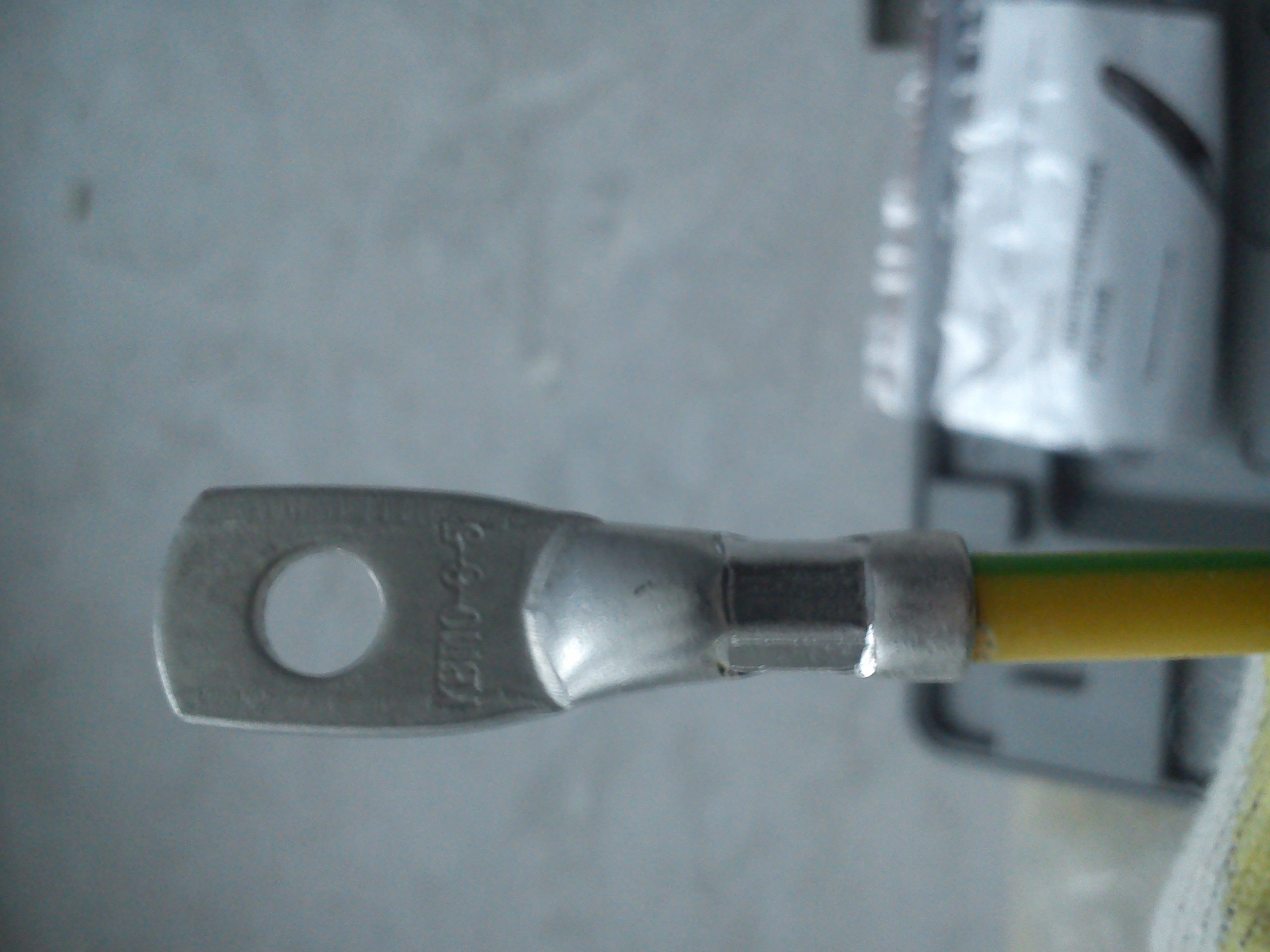

Gamber, попробовал ПГРс-70 в деле. С ними привезли наконечник КВТ на сечение 10мм2. ПГРс их опрессовал отлично.

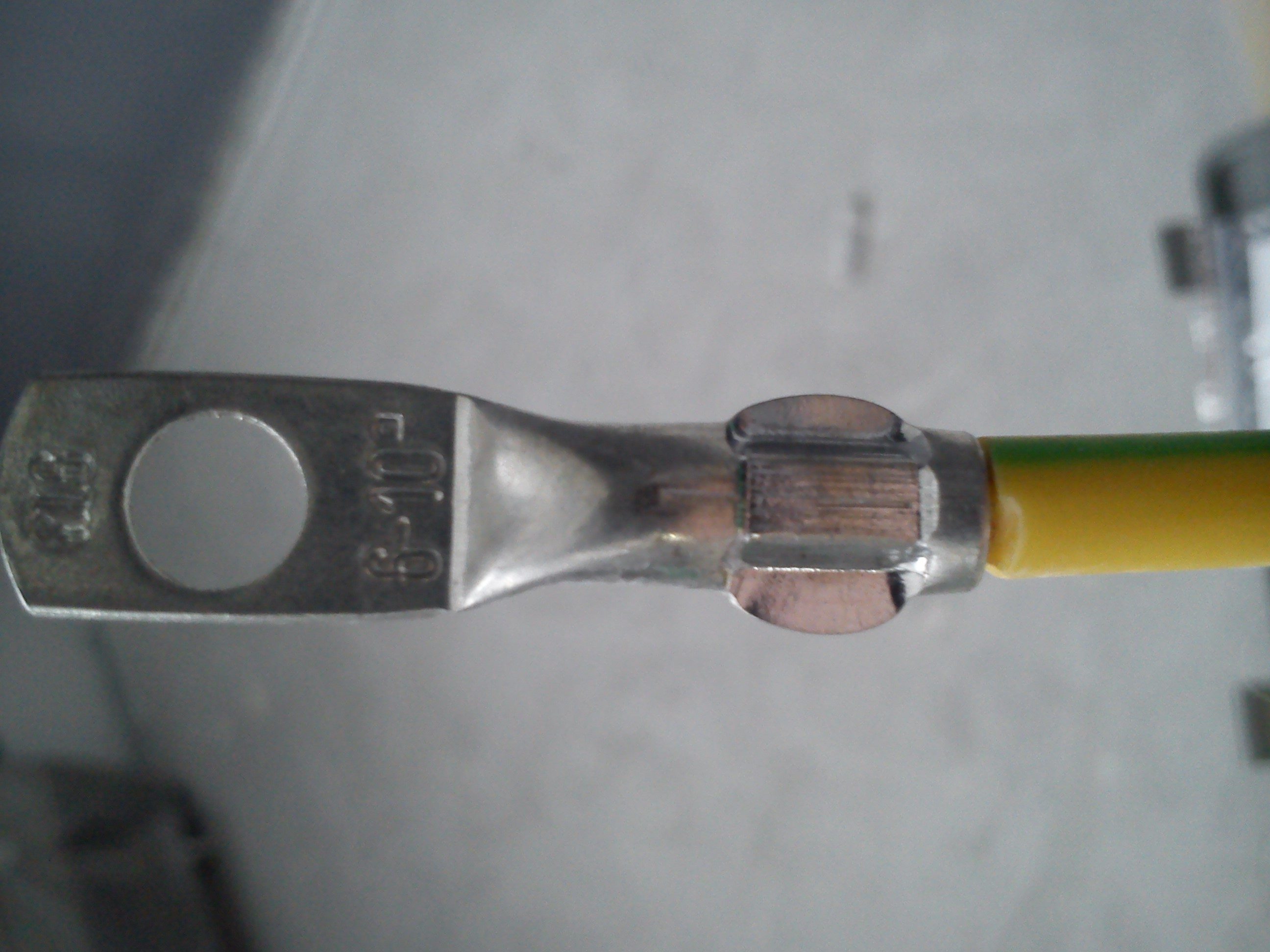

Купил в "Электромонтаже" пару наконечников Klauke, тоже 10-ку (Haupa не было в наличии, так бы тоже взял). Пресс эти наконечники вообще не опрессовал. Взял матрицы на 6 мм2. Результат на фото.
Как видите, ПГРс-70 для Klauke не подходит.

alx220, Провода разного класса гибкости и наконечники разных стандартов, под разные класса гибкости проводов. Если нет четких рекомендаций или наконечники непонятно под какой класс провода - надо подбирать матрицы из комплекта пресса, чтобы не было "ушей" (облоя): !#[http://www.youtube.com/watch?v=Zy5Q1msrexs]
