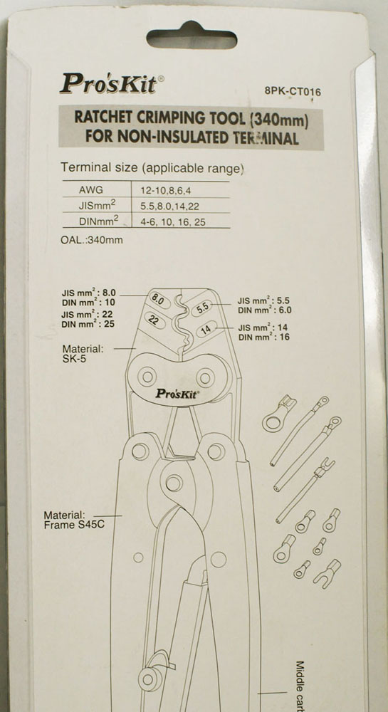

03.01.2010 в 14:10:44
#1566244
Kamikaze написал : ПК-16 подойдут.
посмотрите плиз, наконечник нормально обжат? не пережат/недожат? ...выдернуть невозможно, хоть вешайся... но понимаю, что это не критерий, клещи ПК-16
03.01.2010 в 16:35:44
#1566442
2БесПаники Насколько могу судить по фото, опрессовано хорошо, может даже немного пережато.
