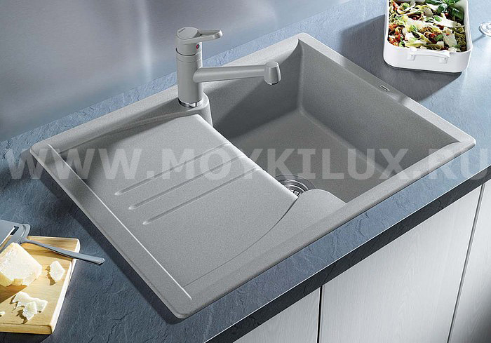

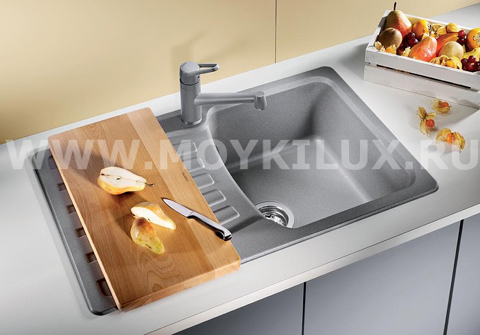

vyshlov Rondoval 45 как в нержавейке, так и в граните у Вас не встанет, так как тумба находится у стены, а ее ширина (мойки) выходит за пределы тумбы. Можно поставить Rondoval 45S, но ее круглая чаша менее функциональна по сравнению с прямоугольной (даже при наличии посудомоечной машины).
Платить за нержавейку Classic 4S слишком дороговато, хотя и качественно. Можно найти среди других производителей более интересные модели, если бы не ограниченные размеры.
Classic 45s имеет немного менее глубокую чашу (17,5 см), чем ее аналоги. А также имеющийся слив на крыле (он же служит аварийным переливом) расположен в стороне от чаши, что требует большего пространства для установки.
Предлагаю рассмотреть следующие модели: (по соотношению цена/качество) Nova 45S - достаточно емкая чаша глубиной 19 см., классический дизайн подойдет практически к любой кухне. Аварийный перелив расположен достаточно близко к чаше. Думаю, что препятствий в установке он не составит. Ну и точно, мойка которая встанет даже в более маленькую тумбу - Enos 40S. Несмотря на свои маленькие размеры, мойка весьма функциональна, очень компактна.
Если Вы изначально ориентировались на нержавейку, можно рассмотреть ее в цвете - алюметаллик. Если у Вас черная варочная панель (поверхность) - цвет антрацит, как вариант. Или наоборот, подобрать близкий цвет к столешнице.
