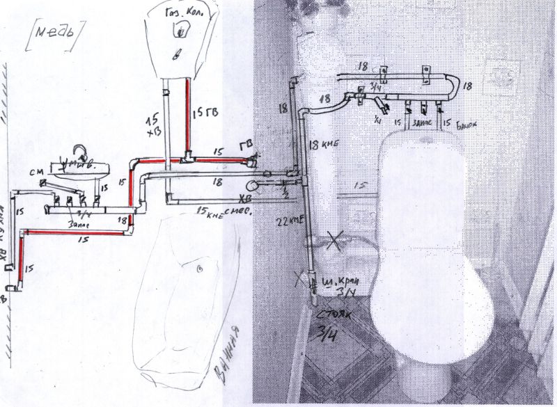

Собираюсь не спеша подготовиться и сделать разводку медью на замену стальному 30-летнему водопроводу в квартире с газовой колонкой. 3-х этажный дом. Один стояк 3/4. Давление, уверен, не высокое, т.е. редуктор использовать не буду, как и счетчик (никто не обязывает пока, а семья большая и все любят воду).

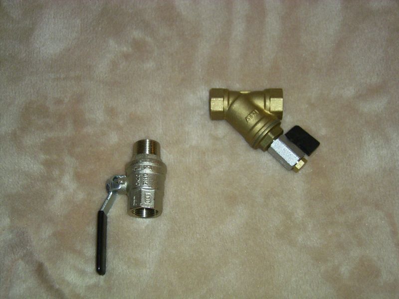

Приобрел пока шаровый кран bugatti 3/4 ВР-НР, грязевик косой латунный ¾ (100 микрон) с выпуском ¼ и миникраном bugatti ¼. Первичный план – ш. кран 3/4 - грязевик 3/4 – коллектор ¾-1/2 (3 выхода: ХВ (к колонке); бачок; душ ХВ)- в ванную – с торца коллектора №1 трубой 18 к коллектору №2 (3/4- 4 выхода ½ (умывальник, стир.м., кух.мойка, запаска) и т.д.
Потом склонился ко 2-му плану (учитывая необходимость горизонтального расположения грязевика): ш. кран 3/4 - тройник 22-15-18 - к душуХВ/ грязевик 3/4 – коллектор ¾-1/2 (3 выхода: ХВ (к колонке); бачок; запаска)- в ванную /дальше также/ (см. рисунок-схему), - недостаток этого варианта, - к одному потребителю (душ ХВ) вода идет напрямую (без грязевика), - (зато без дополнительных поворотов,- это хорошо с точки зрения гидродинамики).
Насколько это допустимо с Вашей точки зрения?
Какой вариант более рациональный я не сфокусировал? (Н-р, у меня в заначке есть угловой шаровый кран ITAP ¾ c американкой, подумывал может поставить его первым (на место снятого или срезанного старинного тройника), но смущает поворот (гидропотери) уже сразу, даже до 1-го потребителя..)
Имеет ли смысл сделать несколько дополнительных соединений с американками и где? на предмет облегчения монтажа и возможной необходимости ремонта системы в будущем?
Если стояк останется прежний,- насколько реально нарезать резьбу в стесненных условиях (2 фото: фронтальный вид и вид сверху прилагаю)? И насколько опасно использовать старую резьбу (если удастся свинтить старый тройник)?
Буду рад любому Вашему комментарию!
резьбу нарезать в Вашем случае просто, - нужно иметь клуп 3/4. НО у Вас ведь кажется там уже есть резьба, отвод в лево сделан на тройнике или на сварке?
схему делайте по 1 схеме, грязевик установите вертикально, он забиватся не будет.
всё таки поставте счётчик и обратный клапан, - для чего. чтобы сразу сделать и потом не передлывать. никто Вас не заставляет его регистрировать. счётчик не так дорого стояк, но зато Вы точно будете знать регистрировать его или нет
Я бы на Вашем месте (а у меня такая же как и у Вас разводка: один стояк в туалете, только колонка на кухне) сделал (и уже сделал )разводку без участия колекторов. подумайте что при заужении форсунок в колонке Вас совершенно не спасёт колектор. на холодную воду можна поставить, но смысл: Вы часто пользуетесь холодной водой, и так ли критичено для Вас падение её напора при открытии паралельно крана ХВ, ведь ркгулируете вы горячую воду колонкой а не разбавляя её холодной.
американки есть смысл ставить. от 1 до 3 (подключение колонки я в ращёт не беру, тут обязательно на американки). а где именно ставить то смотрите сами, обычно в самых хреновых местах ставить, можно и угловые ставить тоже.

А мусор будет таки скапливаться в косухе в вертикальном положении?
Да и прикупил я хитрый грязевик со сливом (т.е. проблем с прочисткой не должно быть),- а крантик (bugatti ¼) по дурацки (и не функционально) будет смотреться носиком вверх.

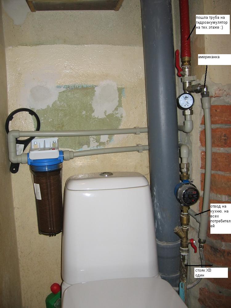

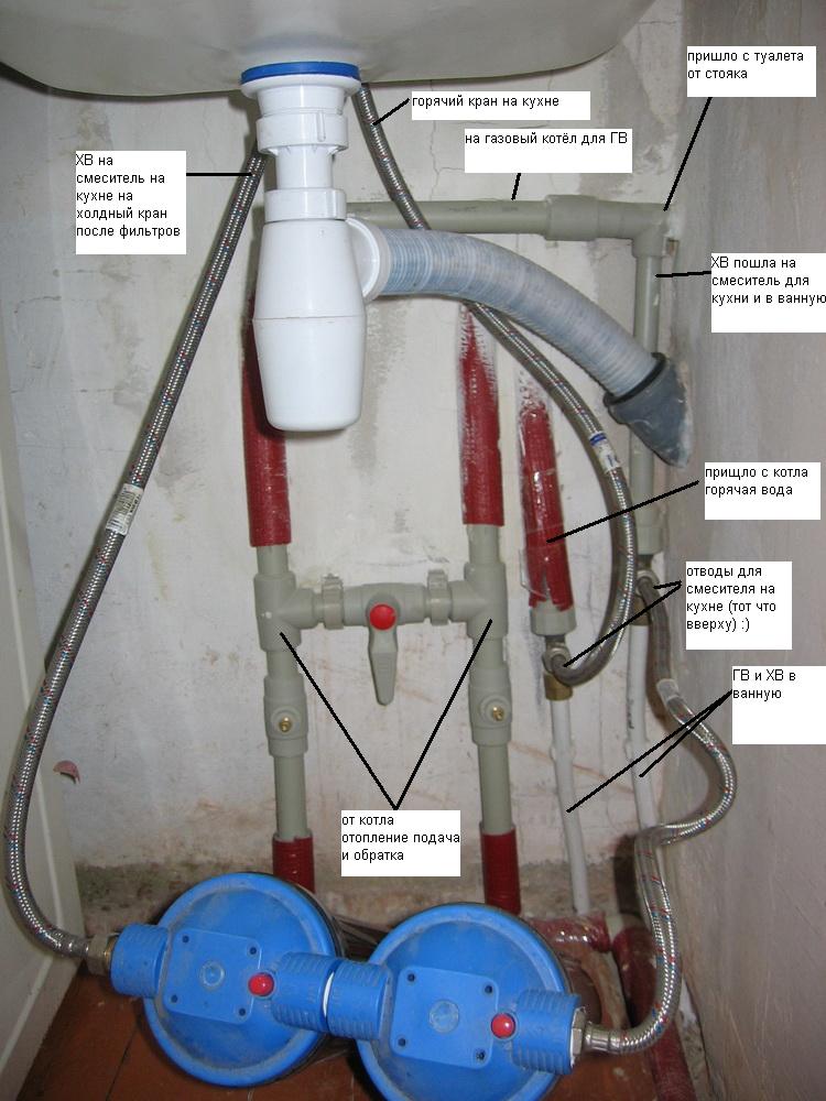

понятно что делать воду надо. как именно ето уже второй вопрос. я сделал вот так (см.фото, делали сами с отцом такчто сильно не пинайте)
будет но в меньшей степени. часть мусора будет опадать назад в стояк опять же у меня так сделано и живу.
решать Вам. я колекторі не отрицаю. просто не вижу смысла ставить их везде и в любом случае.
для меня лично колекторы не надо были. если Вы видите в них смысл то конечно ставте. только учтите что все счётчики расчитаны на сечение трубы 1/2" соответсвенно подвод к колектору будет тоже 1/2 а вот колектор надо ставить на ступень выше тоесть 3/4 с отводами 1/2 или 16МП
американки никогда не помешаю. в разумном количестве конечно.
нет у меня комбинированая система ППР, МП и латунь короче сами на фото увидите.

Прилагаю фотку грязевика со сливом и ш.крана.

Если вверх пойдет 15, может все таки поставить второй грязевик 1/2 (увы, вертикально).
(Для очистки совести и воды Кстати где-то встречал упоминание о допустимости установки косого фильтра вертикально, обращая внимание на стрелку на корпусе. Вот тут я не понял, -
а как это не обращать на нее внимание вообще можно; а потом подумал, может бывают косые фильтры с направлением "косухи" в другую (обратную) сторону? - в этом случае часть мусора уходила бы прямо в косой отстойник не смотря на вертикальное положение. ?? Никто не знает?

Т.е., если это справедливо, то в моем плане надо поменять коллекторы c 3/4 на 1-дюймовые с отводами 1/2. Что на это скажете?
2Peterjela
мой Вам совет не партесь с разположением косого фильтра (грязевика). что Вам важно что мусор сохранялся где надо или чтобы вода после такого фильтра была очищена. грязевик защищает только от больших частиц и если таковые будут то как скоро они займут тот отсек что около пробки а так все частици что задержал фильтр будут опадать назад в точк и пойдут к соседу
теперь о гребёнке: какой внутрений диаметр 3/4 колектора ? если 25-27мм то при подводе даже 18мм медью колектор будет работать. ИМХО.
правило колекторов такое - "на ступень выше", если подвод 1/2 то колектор 3/4, если подвод 3/4 то колектор 1"
ответте пожалуйста на вопрос (я просто не знаю ответа) - переходник с меди на метал (резьба), какие есть
15мм-1/2" (В/Н) ?
15мм-3/4" (В/Н) ?
18мм-1/2" (В/Н) ?
18мм-3/4" (В/Н) ?
отсюда Вам и надо плясать ?
также скажите какую колонку хотите брать, точнее какие у неё будут выводы для подключения воды, так как внутрений диаметр теплообменика ни о чём не говорит - это внутри Вам важно что снаружи.
даёте ответы на эти вопросы и я накидаю Вам схему в моём видении (колонка у Вас в ванной или на кухне?)
Бывают. Посмотрите
Там же объясняется, что вертикальная установка обычного косого фильтра может привести к зарастанию горизонтального участка подводящей трубы. Но Вам это кажется не грозит.

ЗЗЫ. А если сделать так как на схеме?

В ванной, - более того, я постарался на рис. совместить схему с планом. Т.е. точки потребления реально отображены как они и располагаются. Так, параллельно стене с туалетом расположена ванна, в торце над ванной Газ.Кол.; душевой смеситель непосредственно около стояка (ну за стенкой). Слева на плане выход на кухон.смес. С интересом буду ждать Вашей схемы.

С первого взгляда Ваша схема выглядит предпочтительней. Кстати, жена как увидела наброски моего плана, особенно самого 1-го варианта, - ахнула, - "ты что обалдел?". Я ее успокоил, что если "железо" ее будет раздражать, сварганю аккуратный "шкафчик прикрытия". С чисто женской логикой она ответила: "Зачем еще какой-то шкафчик?!"
Но, .. 1. у Вас выпала водорозетка на ХВ душевого смесителя. Она как раз напротив стояка на высоте около полуметра за стеной (туалет-ванная) прямо над длинной кромкой ванны.
Под ванной - тесноватое пространство.
А если поставить водорозетку проходную, - вроде будет мешаться водорозетка ГВ...?

Надо ставить гребенки 1". Но меня смущает, что сам стояк-то 3/4, будет ли таки польза от греб.1"???
лично я не вижу смысла при газовой колонке ставить гребёнку вообще на холодную воду, так как падения напора на ней не критично абсолютно.
НО вреда от 1" колектора не будет, точно
Макс2002 и RE:MONTER, спасибо Вам огромное.
Чувствовал я, что огород горожу, но в силу недостатка опыта "не догонял" как лучше упростить.
А тут увидел схему от Мaks2002 (у RE:MONTERа похожая тоже). И понял. Это то что нужно!
Тут и жена проходила мимо, прокомментировала ,- "Вот это другое дело."
Некоторые нюансы я уж буду поправлять по месту. Например, в умывальнике мне горячая не нужна,
он находится рядом с ванной (т.е. от ГК пойдет 18, а внизу тройник 15-18-15).
