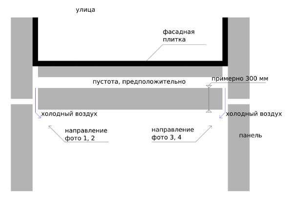

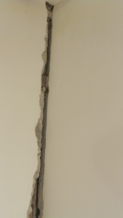

mitya79 написал : Учитывая озвученные советы, получив советы на практике, узнав цены на материал, сделал следующие выводы: Исходные данные уличная стена кирпич толшина стены около 0,8м. Габариты: Высота - 2,55 м, Длина 6,0 м.
Буду рад услышать Ваши мнения по этому поводу.
Есть один недорогой проверенный метод. Нужна дополнительная информация по структуре наружной стены. Судя по тому, что Вы ранее писали то у Вас пустотелый кирпич и внутри сильные сквозняки, которые выдувают все тепло. Уточните размер и конструкцию кирпича и его материал, снаружи его можно замерить, а может быт и внутри. Конструкция дома - монолит или несущие стены. С уважением.

Стены несущие из белого силикатного кирпича - стандарт (250*120*88). Спасибо.
Аватар пользователя
Микитович
Регистрация: 23.10.2011
Сообщений: 7073
19.12.2014 в 16:55:09
mitya79;
"Да стена сплошная - торец дома продуваемый всеми ветрами. Снаружи швы кладки нормально расшиты, дело во внутренних пустотах, сосед перфоратором отверстие под слив с кондиционера долбил, так говорит токо кнопку нажал и чуть на улице не очутился, когда рядом со стеной стоишь немного волосы на голове шевелятся в ветренюю погоду. Спасибо за совет."
То есть не пустотелый? А откуда тогда такие сквозняки? Попробуйте нарисовать раскладку кирпича, скорее всего они укладывались с пустотными каналами. И откуда в эти каналы снизу поступает холодный воздух? И куда он наверху уходит? Что это за каналы: вентиляционные или для экономии кирпича?
Если Вы правильно описали ситуацию то получается, что холодный воздух проходя по каналам остужает стены по всей толщине. Ну и что Вам даст суперШУБА по наружной стороне? Нужна структура стены, её конструкция, без этого решение не найти.
Главная задача - снизить теплопроводность ограждающей конструкции а не пытаться отдавать тепло из отопительной системы в окружающую среду.
Постарайтесь разобраться с конструкцией, оптимальное решение найдем, а коллектив нас раскритикует;) С уважением
