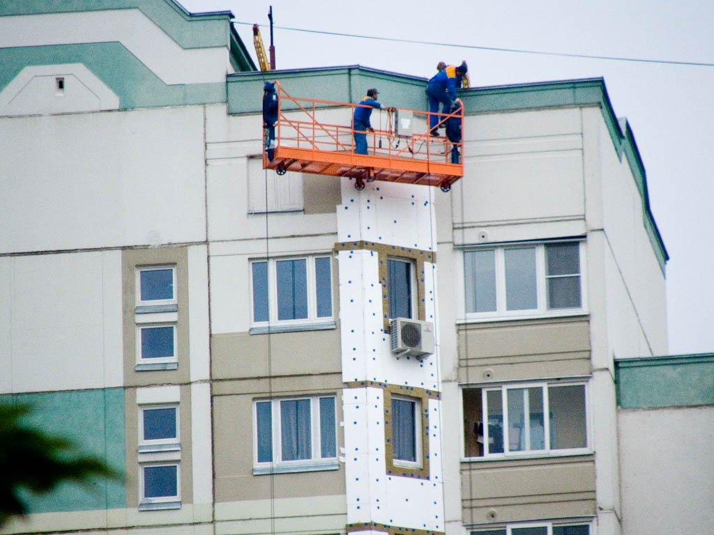

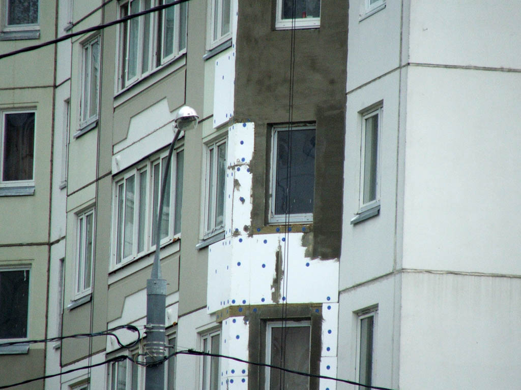

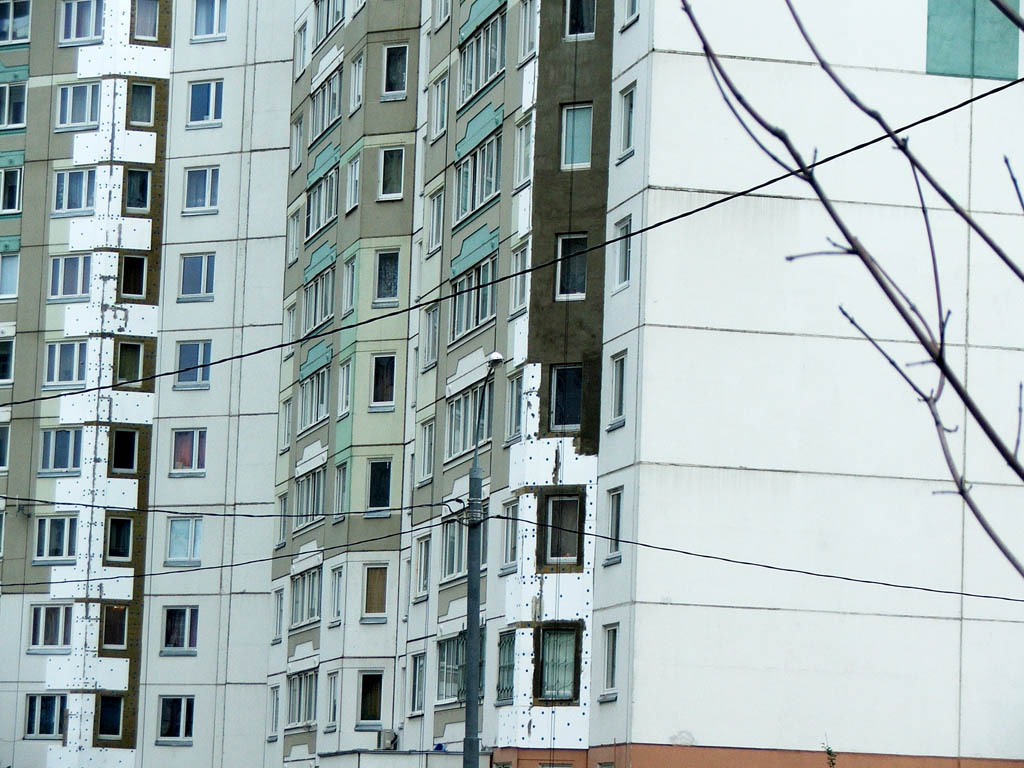

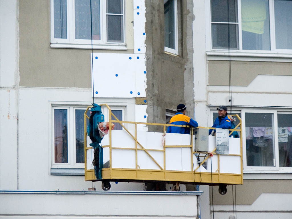

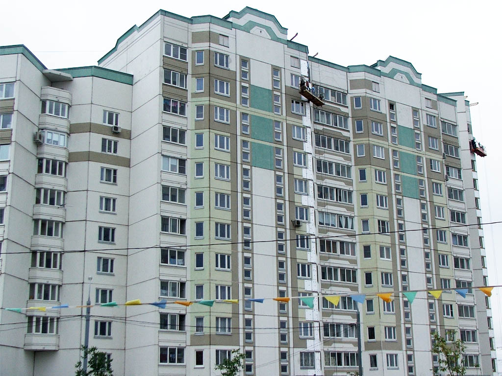

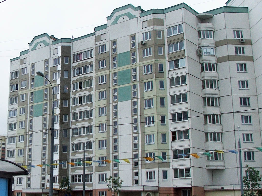

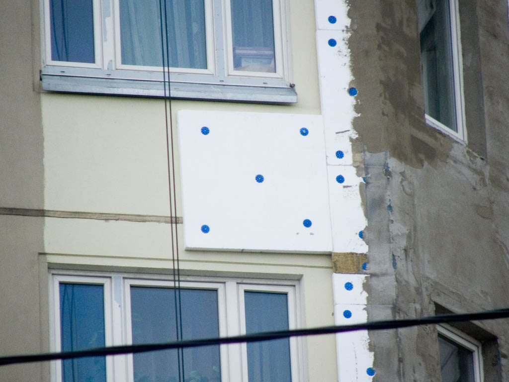

А вот утепление домов снаружи. Дома сданы в эксплуатацию и заселены два года назад.
ssolovov
ssolovov
Регистрация: 29.09.2006
Сообщений: 4154
17.09.2008 в 19:32:58
И поближе:
Gennady
Gennady
Регистрация: 17.09.2006
Сообщений: 6488
17.09.2008 в 19:58:15
Кошмар! За такую работу нужно мягкие органы отрывать!
