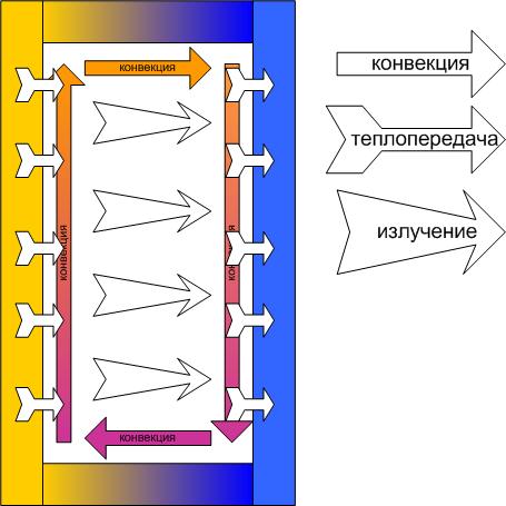

Прошу прощения, но в предыдущий пост почему-то картинка не прицепилась... Поправил.
Smic написал : И из этого следует, что у поверхности стенки с таким распределением температур (чем выше, тем теплее) конвективный поток воздуха вверх отсутствует.
Нет, это не так. Опишите, что происходит в этом случае, по-Вашему.
Smic написал : Сообщение от ssolovov Если Вы думаете, что для того, чтобы элементарный объем воздуха у теплой стенки поднялся вверх, нужно, чтобы лежащий над ним более теплый воздух опустился вниз - таки нет Таки да. В противном случае лежащий вверху более теплый воздух должен либо сжаться, либо уйти еще выше, освобождая место для идущего снизу воздуха. Но при сжатии воздуха его давление будет повышаться и это повышение давления будет препятствовать подъему воздуха снизу.
Вы тут давеча спрашивали, откуда берется движущая сила горизонтального перемещения воздуха от теплой стенки к холодной около потолка - вот Вы сами на него и ответили.
Smic написал : Для ухода вверх у воздуха отсутствует подъемная сила, т.к. лежащий вверху воздух более тееплый и, соответственно, более легкий, а закон Архимеда вам отменить не удастся...
Посмотрите картинку в предыдущем посте - закон Архимеда никто и не думал отменять...

Smic
Smic
Регистрация: 18.11.2009
Сообщений: 517
06.02.2011 в 21:26:34
ssolovov написал : Вы тут давеча спрашивали, откуда берется движущая сила горизонтального перемещения воздуха от теплой стенки к холодной около потолка -
И вы на него не ответили.
ssolovov написал : вот Вы сами на него и ответили.
Эта часть моего поста никак не связана с горизонтальным движением воздуха от теплой стенки к холодной. Не передергивайте.
Smic
Smic
Сообщений: 517
06.02.2011 в 21:50:01
ssolovov написал : Как Вы считаете, в замкнутом объеме (рисунок в предыдущем посте), заполненным газом (например, воздухом), где левая стенка более теплая, чем правая, будет происходить конвекция?
Так как вами описано без применения вентиляторов нет, не будет. Вы все время забываете, что движущей силой конвекции является, как правило, сила тяжести, направление которой строго определено. Конвективный поток всегда направлен в сторону, противоположную направлению силы тяжести и направлению градиента температур. Если градиент температур и сила тяжести разнонаправлены (напрмер теплая горизонтальная поверхность находится выше холодной горизонтальной поверхности), то свободного конвективного потока не возникает. Именно поэтому, для того чтобы быстрее вскипятить чайник, нам следует нагревать его дно, а не крышку....
