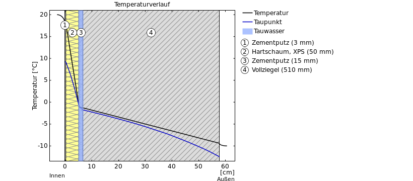

Температура поверхности на внутренней поверхности 18.0 ° C, что приводит к относительной влажности воздуха на поверхности 57%. В таком случае плесени не будет. В период оттепели зимой в период 60 дней в указанной данной зоне будет конденсироваться в общей сложности 0,501 кг на квадратный метр. Конденсат испарится в течение лета за 66 дней (при 12 ° C и относительной влажности 70% - как внутри, так и за ее пределами), но слой останется влажным.
Температура поверхности на внутренней поверхности 18.0 ° C, что приводит к относительной влажности воздуха на поверхности 57%. В таком случае плесени не будет. В период оттепели зимой в период 60 дней в указанной данной зоне будет конденсироваться в общей сложности 0,0,085 кг на квадратный метр. Конденсат испарится в течение лета за 30 дней (при 12 ° C и относительной влажности 70% - как внутри, так и за ее пределами), но слой останется влажным.
Распределение изотерм на участке (слева XPS)
Расчёт не учитывает пористость материала, поэтому обозначенные проблемы конденсации могут иметь меньшее влияние в реальности

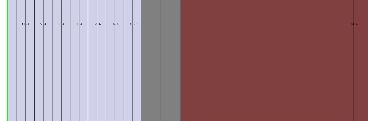

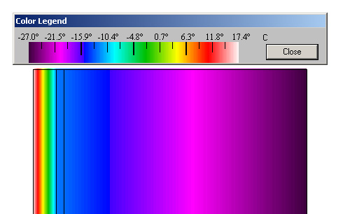

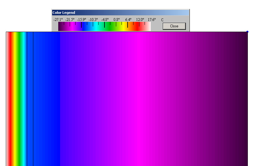

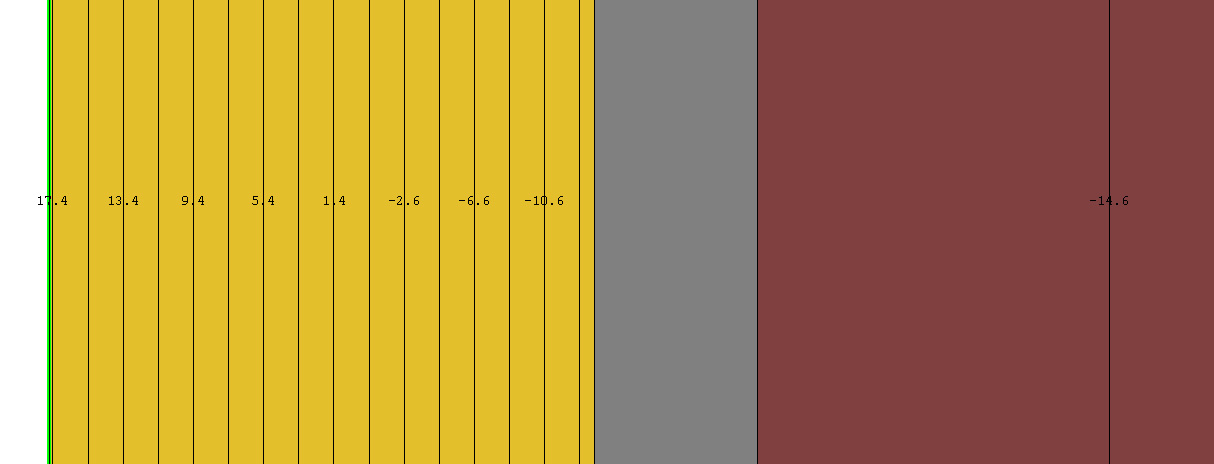

Специально забил все данные. Кирпичная кладка в два кирпича (справа) 510 мм, внутри штукатурка 15 мм и 50 мм два варианта пенопласта. Изотермы показывают распределение градиентов температур при -28 (наиболее холодная пятидневка обеспеченностью 0,92 г. Москва по СНиП)
Надо было по Ростову, но не уточнено.. Ростов Великий (Ярославский) или ...на-Дону
Было время - сделал, переделывать нет времни. Сейчас спать-отдыхать, завтра снова работы много, такое ощущение что строительный сезон в самые холодные дни зимы....
