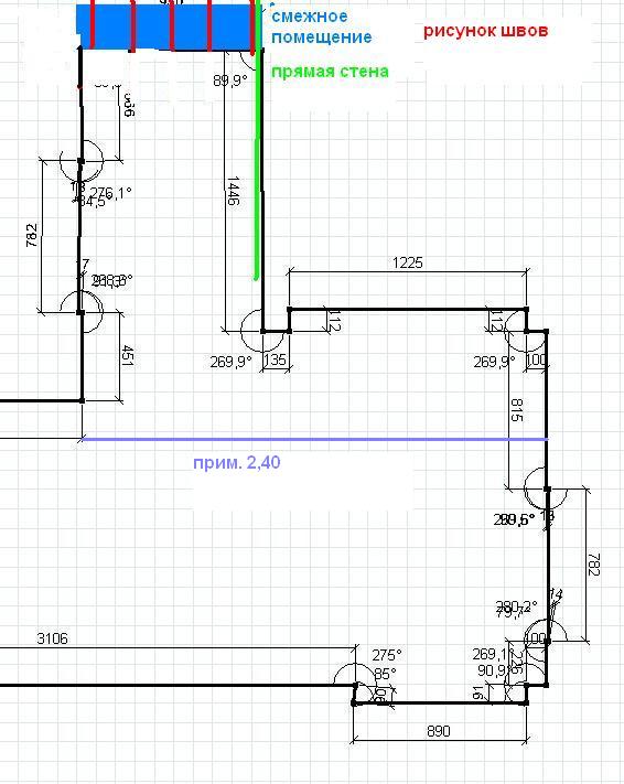

Povstanez, не очень понял вопрос. есть системы чистых комнат, там в угол сначала вклеивается специальный профиль (пвх галтель) этим самым формируется радиус в месте примыкания стена пол (для удобства при уборке), и наклеивантся полоска покрытия (полоска 20 см, наклеивается 10 см на стену 10 на пол, потом к ней пристыковывается покрытие на полу. на фото стандартная укладка (В РФ это часто при пластиковых перегородках, у них внизу нащельник, если завести покрытие под перегородку то нащельник не встает, если надеть нащельник, то покрытие не залезает) укладка так: стоит доска (косяк дверей, трубы отопления), покрытие отрезается с запасом (производители покрытий рекомендуют 5 см на каждую сторону, но чаще всего достаточно и пару см), чертится линия (отмечается покрытие по длине) ставится метка (и на полу и на покрытии, обычная черточка), покрытие отодвигают так, что бы оно свободно легло рядом с элементом который надо подрезать (стена, косяк, труба) с помощью стенового подрезчика замеряют и выставляют на нем величину которая получилась между меток, прижимают подрезчик к стене и ведут и отмечают линию. короче долго рассказывать надо показывать, приезжайте на семинар :). сегодны восстановлю видео там все очень подробно.

Подскажите, пожалуйста, еще по склеиванию швов. В инструкции к клею написано, что склейка через 24 часа. А в видео сразу склеивали. Как правильно? Еще беспокоюсь, что если прижать нижний слой, а потом его обрезать, тогда при отрыве останется часть войлочной подложки от первого слоя, которая снизит силу приклеивания верхнего слоя после подрезки.

У меня линолеум с рисунком, из-за разбежки рисунка стык все равно будет виден (по крайней мере в одном месте, где поперечный разрез, остальных в дверных проемах не так критично).
